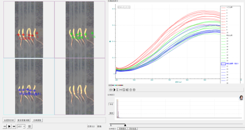

野生虫草价格昂贵,人工虫草则低廉不少,更有不良商家将野生虫草浸水增重,肉眼根本无法分辨这三种情况的差异。
中达瑞和采用自主研发的VIX-N230推扫式可见光近红外高光谱相机进行虫草检测,该相机覆盖400-1000nm光谱范围,光谱分辨率可达2.5nm,成像速度快、信噪比优越,采集结果如下。
原始光谱曲线显示:人工虫草(红色谱线)与野生虫草(绿色谱线)、野生虫草浸水(蓝色谱线)在整个波段范围内存在明显差异,尤其是在600-800nm区域。野生虫草与浸水野生虫草的光谱曲线形态相近,但仍有可分辨的偏移。

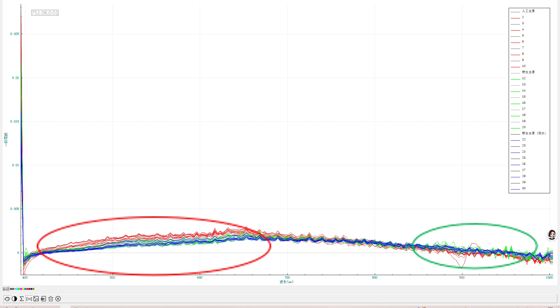

经过一阶导数计算后,差异被进一步放大:
人工虫草与野生类样品之间存在显著差异(光谱导数图中以红圈标示)。
野生虫草与浸水野生虫草之间虽重合度较高,但在特定波段(约550nm和720nm附近)仍存在细微但稳定的差异(以绿圈标示)。
将三类样品随机分为训练集和测试集,每类样品各保留部分样品作为验证,采用深度卷积神经网络模型进行训练和预测。结果得出,在400-1000nm波段范围内,高光谱成像结合深度学习模型100%正确识别人工虫草、野生虫草和浸水增重的野生虫草。
