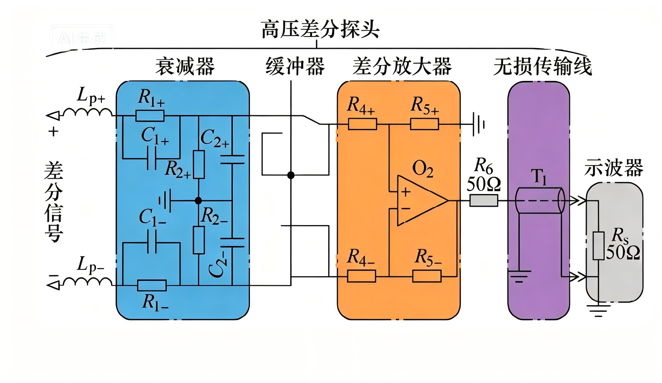

如上图所示,有源差分探头处理信号的过程清晰明确:当差分信号输入后,会同步送入‌理论参数完全一致的双路通道‌,每一路都依次经过衰减器和缓冲器:衰减器将原始高压信号做等比例高倍衰减,适配后级电路的耐压范围,缓冲器则通过电压跟随降低探头对被测电路的负载效应,同时增强信号驱动能力。
经过双路处理的信号送入差分放大器放大器将双端差分信号转换为示波器可直接读取的单端对地信号,放大目标差模信号的同时抑制共模干扰,最终通过阻抗匹配的无损传输线,把处理好的信号稳定传输给示波器。
共模抑制比是衡量差分探头精度的核心指标,实际产品中总有不可消除的共模增益,主要来自两个方面:一是正负两路信号传输路径上,电阻电容、缓冲器等分立元件以及走线寄生参数都无法做到完全对称,会让共模信号产生微小差模偏差;二是差分放大器本身受工艺限制,无法实现理想的全对称设计,本身就带有极小的固有共模增益。

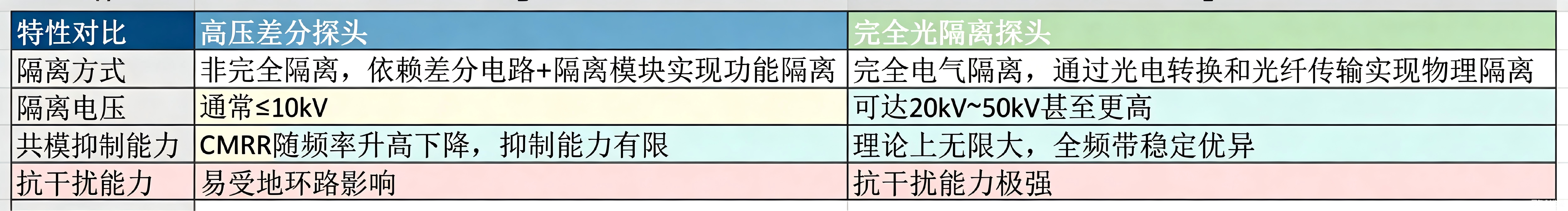

二、差分探头和隔离探头差异

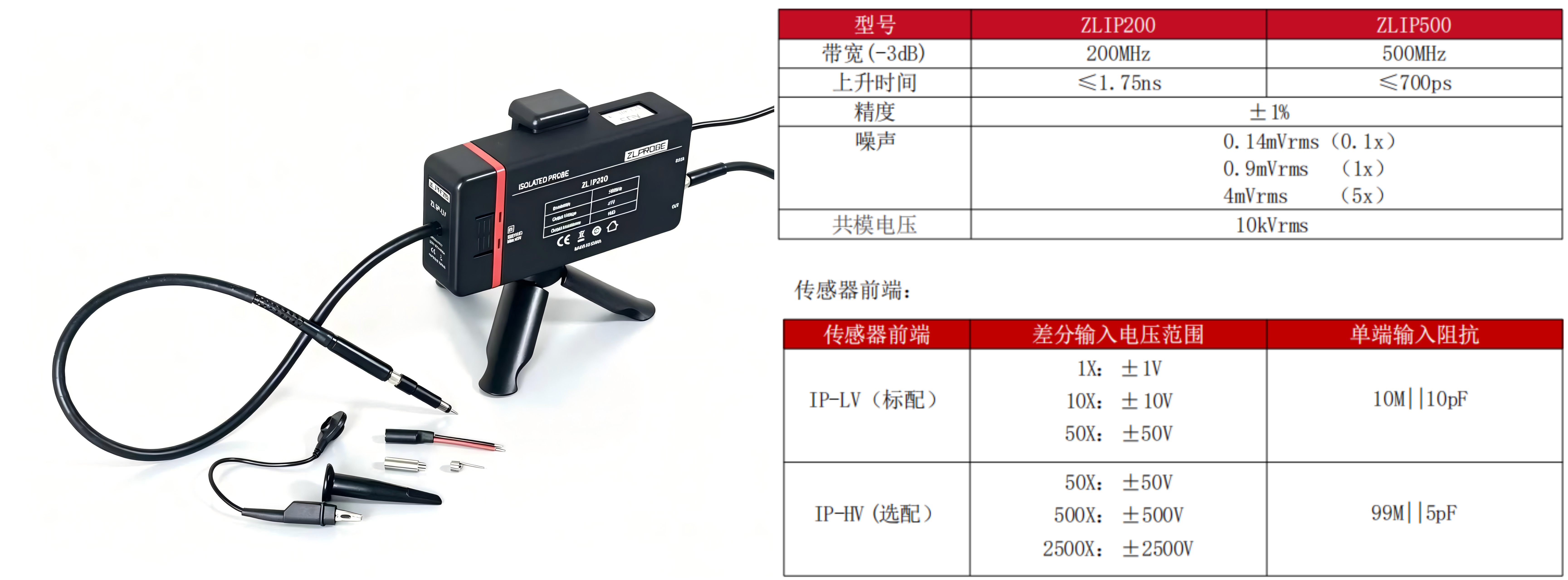

1、‌共模抑制能力(CMRR)‌:隔离探头全带宽稳定保持70-160dB+,500MHz下仍超70dB,强干扰下不会失真;差分探头100MHz以上高频场景CMRR≤26dB,强干扰下易波形失真。
2、‌隔离耐压与安全性‌:隔离探头隔离耐压可达数十kV(最高60kV+),能彻底切断示波器地与高压回路,杜绝炸机、触电风险;传统高压差分探头典型耐压仅2-10kV,超过耐压后存在安全隐患。
3、‌抗干扰与保真度‌:隔离探头无电气连接,彻底消除地环路噪声,输入电容<1pF,对被测电路负载影响极小,可精准还原高速开关瞬态;差分探头长接线易引入寄生电感、天线效应,强电磁环境下易出现杂波震荡。
