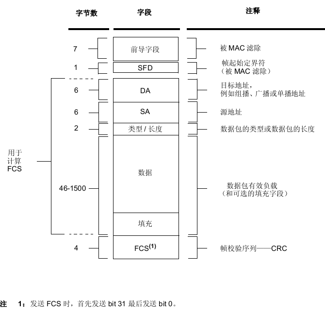

MAC子层是属于数据链路层的下半部分,它主要负责与物理层进行数据交接,如是否可以发送数据,发送的数据是否正确,对数据流进行控制等。它自动对来自上层的数据包加上一些控制信号,交给物理层。接收方得到正常数据时,自动去除MAC控制信号,把该数据包交给上层。
32.2.2.2
MAC数据包
IEEE对以太网上传输的数据包格式也进行了统一规定,见图34_3。该数据包被称为MAC数据包。
图34_3 MAC数据包格式
MAC数据包由前导字段、帧起始定界符、目标地址、源地址、数据包类型、数据域、填充域、校验和域组成。
前导字段,也称报头,这是一段方波,用于使收发节点的时钟同步。内容为连续7个字节的0x55。字段和帧起始定界符在MAC收到数据包后会自动过滤掉。
帧起始定界符(SFD):用于区分前导段与数据段的,内容为0xD5。
MAC地址:MAC地址由48位数字组成,它是网卡的物理地址,在以太网传输的最底层,就是根据MAC地址来收发数据的。部分MAC地址用于广播和多播,在同一个网络里不能有两个相同的MAC地址。PC的网卡在出厂时已经设置好了MAC地址,但也可以通过一些软件来进行修改,在嵌入式的以太网控制器中可由程序进行配置。数据包中的DA是目标地址,SA是源地址。
数据包类型:本区域可以用来描述本MAC数据包是属于TCP/IP协议层的IP包、ARP包还是SNMP包,也可以用来描述本MAC数据包数据段的长度。如果该值被设置大于0x0600,不用于长度描述,而是用于类型描述功能,表示与以太网帧相关的MAC客户端协议的种类。
数据段:数据段是MAC包的核心内容,它包含的数据来自MAC的上层。其长度可以从0~1500字节间变化。
填充域:由于协议要求整个MAC数据包的长度至少为64字节(接收到的数据包如果少于64字节会被认为发生冲突,数据包被自动丢弃),当数据段的字节少于64字节时,在填充域会自动填上无效数据,以使数据包符合长度要求。
校验和域:MAC数据包的尾部是校验和域,它保存了CRC校验序列,用于检错。
以上是标准的MAC数据包,IEEE 802.3同时还规定了扩展的MAC数据包,它是在标准的MAC数据包的SA和数据包类型之间添加4个字节的QTag前缀字段,用于获取标志的MAC帧。前2个字节固定为0x8100,用于识别QTag前缀的存在;后两个字节内容分别为3个位的用户优先级、1个位的标准格式指示符(CFI)和一个12位的VLAN标识符。

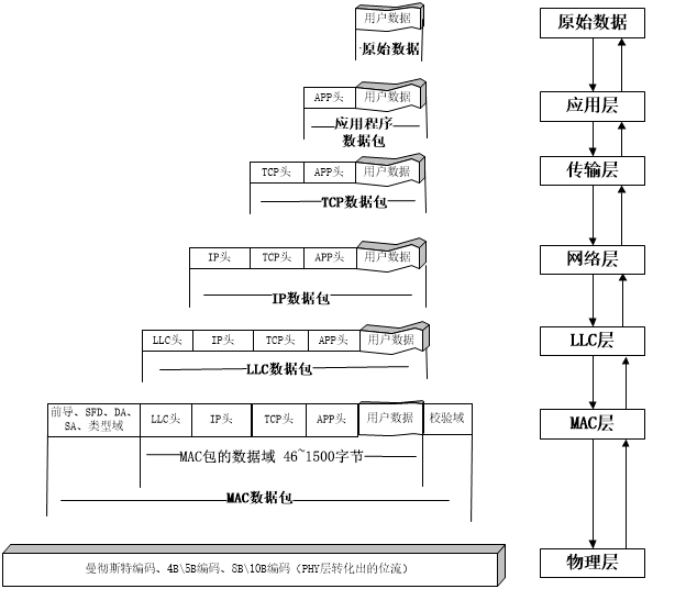

用以太网和WiFi作例子,它们的MAC子层和物理层有较大的区别,但在MAC之上的LLC层、网络层、传输层和应用层的协议,是基本相同的,这几层协议由软件实现,并对各层进行封装。根据TCP/IP协议,各层的要实现的功能如下:
LLC层:处理传输错误;调节数据流,协调收发数据双方速度,防止发送方发送得太快而接收方丢失数据。主要使用数据链路协议。
网络层:本层也被称为IP层。LLC层负责把数据从线的一端传输到另一端,但很多时候不同的设备位于不同的网络中(并不是简单的网线的两头)。此时就需要网络层来解决子网路由拓扑问题、路径选择问题。在这一层主要有IP协议、ICMP协议。
传输层:由网络层处理好了网络传输的路径问题后,端到端的路径就建立起来了。传输层就负责处理端到端的通讯。在这一层中主要有TCP、UDP协议
应用层:经过前面三层的处理,通讯完全建立。应用层可以通过调用传输层的接口来编写特定的应用程序。而TCP/IP协议一般也会包含一些简单的应用程序如Telnet远程登录、FTP文件传输、SMTP邮件传输协议。
实际上,在发送数据时,经过网络协议栈的每一层,都会给来自上层的数据添加上一个数据包的头,再传递给下一层。在接收方收到数据时,一层层地把所在层的数据包的头去掉,向上层递交数据,如图所示。
