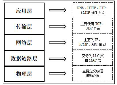

实际上,还有一个TCP/IP混合模型,分为五个层,参考图34_1,它实际与TCP/IP四层模型是相通的,只是把网络访问层拆成数据链路层和物理层。这种分层方法对我们学习理解更容易。
图34_1 TCP/IP混合参考模型
设计网络时,为了降低网络设计的复杂性,对组成网络的硬件、软件进行封装、分层,这些分层即构成了网络体系模型。在两个设备相同层之间的对话、通信约定,构成了层级协议。设备中使用的所有协议加起来统称协议栈。在这个网络模型中,每一层完成不同的任务,都提供接口供上一层访问。而在每层的内部,可以使用不同的方式来实现接口,因而内部的改变不会影响其它层。
在TCP/IP混合参考模型中,数据链路层又被分为LLC层(逻辑链路层)和MAC层(媒体介质访问层)。目前,对于普通的接入网络终端的设备,LLC层和MAC层是软、硬件的分界线。如PC的网卡主要负责实现参考模型中的MAC子层和物理层,在PC的软件系统中则有一套庞大程序实现了LLC层及以上的所有网络层次的协议。
由硬件实现的物理层和MAC子层在不同的网络形式有很大的区别,如以太网和WiFi,这是由物理传输方式决定的。但由软件实现的其它网络层次通常不会有太大区别,在PC上也许能实现完整的功能,一般支持所有协议,而在嵌入式领域则按需要进行裁剪。

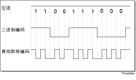

为了让接收方在没有外部时钟参考的情况也能确定每一位的起始、结束和中间位置,在传输信号时不直接采用二进制编码。在10BASE-T的传输方式中采用曼彻斯特编码,在100BASE-T中则采用4B/5B编码。
双击configuration.xml打开配置界面:然后点开依次点击Stacks->New Stack->Search⋯里输入IWDT选着Independent Watchdog。
曼彻斯特编码把每一个二进制位的周期分为两个间隔,在表示“1”时,以前半个周期为高电平,后半个周期为低电平。表示“0”时则相反,见图34_2。
图34_2 曼彻斯特编码
采用曼彻斯特码在每个位周期都有电压变化,便于同步。但这样的编码方式效率太低,只有50%。在100BASE-T采用的4B/5B编码是把待发送数据位流的每4位分为一组,以特定的5位编码来表示,这些特定的5位编码能使数据流有足够多的跳变,达到同步的目的,而且效率也从曼彻斯特编码的50%提高到了80%。
