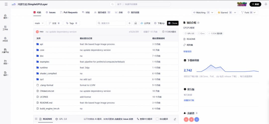

近日,华为鸿蒙开发团队在GitCode平台正式开源SimpleGPULayer(下文简称SGL)高性能GPU加速框架,面向鸿蒙原生应用提供一站式图形与计算加速能力,全面覆盖图像处理、AI推理计算、2D / 3D渲染、矢量图形生成等核心场景。目前,该框架的图像处理能力已在悟空图像中落地使用,GPU贝塞尔连线能力也在多款办公软件中完成验证,运行稳定可靠。

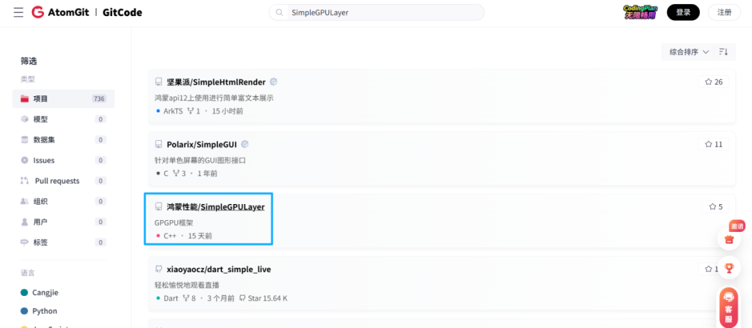

开源地址:
https://gitcode.com/OpenHarmonyPerfSquad/SGL
