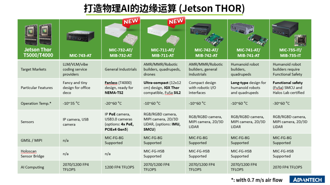

就在这款产品正式发售同时,研华就发布了MIC-742-AT Jetson Thor机器人开发套件,帅晶晶告诉我们,“研华是业内最快推出量产Thor平台AI box的厂商。”
相较于Jetson Thor的2000TOPS算力,帅晶晶更多强调了这款产品原生集成的Holoscan Sensor Bridge(HSB)技术,“HSB可以让不同传感器直接进入GPU进行计算,不再占用CPU资源,而且可以做到多传感器超低延时融合。”
之所以能实现这样的功能,是因为这项技术在硬件架构上将机器人身上所有传感器按照不同传输协议划分集群,再通过万兆以太网串接到Jetson Thor计算平台中,由此将原本基于传统架构需要百毫秒的延时缩短到了20毫秒以内

在视觉智能上,研华与森云智能一直有着紧密的技术协同,以多相机同步技术为例,研华的MIC-732配备了8个相机,包括4个森云智能的相机和4个奥比中光的深度相机,MIC-732可以提供多路同步脉冲信号输出,让8个相机可以在统一时间拍照。基于HSB,森云智能可以将传输延时做到40毫秒以下,20毫秒以内,从而保证数据传输过程中不出现错漏。李斌指出,“森云智能可以将多相机同步做到1毫秒以内,再基于国讯芯微的系统级优化和算法优化,甚至可以做到更低。”
