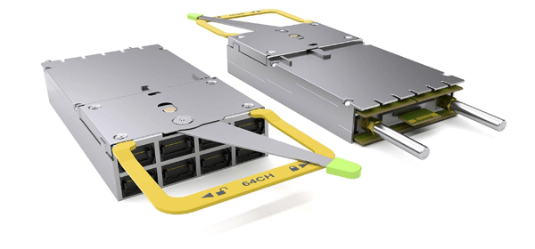

XPO 模块官方渲染图。顶部是集成冷板,中间是模块主体,底部是金手指电气接口。来源:Arista 官方博客
XPO 的正式名字是eXtra-dense Pluggable Optics,超高密度可插拔光模块。由 Arista 牵头、45 家光通信企业于 2026-03-12 成立 MSA 公开推出。核心方案是单模块 12.8 Tbps,冷板液冷,前面板密度是 1.6T OSFP 的 4 倍。

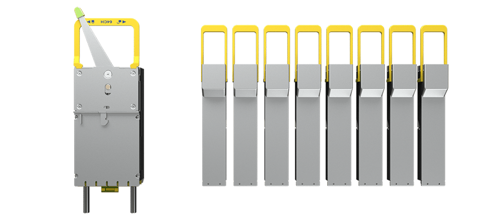

32ebafec-5d40-11f1-ab55-92fbcf53809c.png同等带宽下,1 个 XPO 模块物理上可替代 8 个 800G OSFP。前面板空间占用大幅下降。来源:Arista 官方博客(Bechtolsheim & Vusirikala, 2026-03-11)

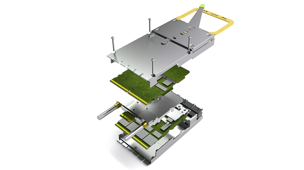

XPO 模块内部冷板装配方式,冷板紧贴发热器件(光芯片、DSP、驱动 IC),通过后端液冷接头接入机柜液冷回路。来源:Arista 官方博客
XPO 保留了前面板可插拔形态,运维人员拧下螺丝、拔出模块、插入新模块,换件仍以分钟计,不需要停机维修整台交换机。多厂商可互换,只要符合 MSA 规格,不同厂商的 XPO 模块可以插到同一台交换机上。标准光口集,DR/FR/LR/SR/ZR/ZR+ 等既有光学接口类别全部覆盖,现有光纤基础设施不用推倒重来。独立光收发逻辑,每个 XPO 模块自己完成电-光转换,ASIC 只出电信号,不直接碰光。
