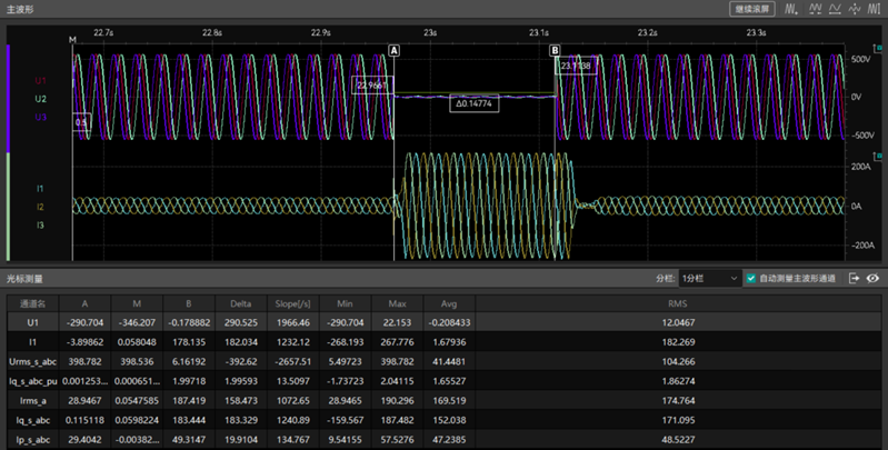

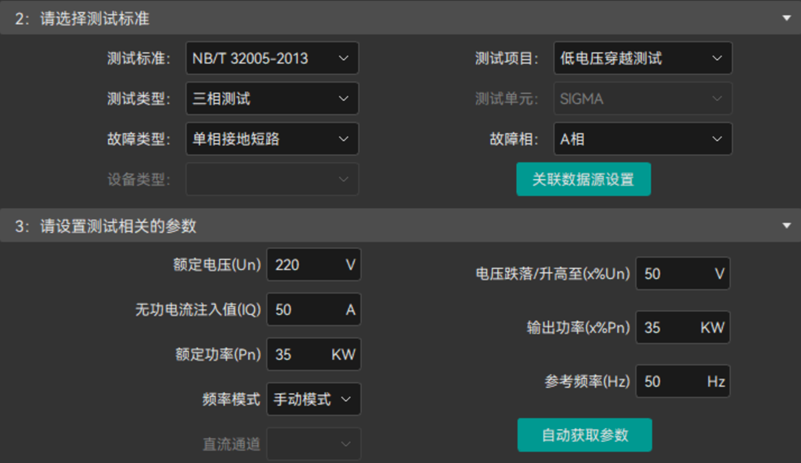

实时数据获取与分析 实时从PA功率分析仪获取波形数据,支持单相及三相故障类型(单相接地、两相短路、三相跌落),提供30余项单相计算项及200余项三相计算项;支持数千秒连续记录,确保耐久性测试过程中的关键波形完整留存。
图4 VRT电压穿越测试设置

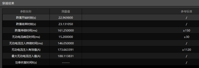

穿越指标自动计算
自动计算跌落保持时间、无功电流响应时间、无功电流注入有效值等关键指标,内置标准模板自动判标,直接给出合格/不合格结论,测试过程清晰可追溯。
图5 全自动穿越计算

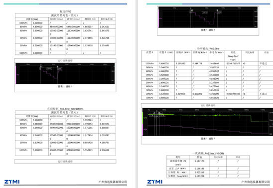

长时间记录与回放
测试完成后支持离线回看与缩放,便于定位故障瞬间;支持多格式导出,满足数据归档与报告整理需求。
图6 波形自动滚屏及测试

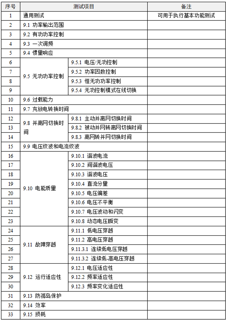

面向光伏和储能逆变器测试场景设计,当前重点覆盖储能变流器相关测试项目,按照GB/T 34120-2023与GB/T 34133-2023设计,后续将持续扩展更多光储测试场景。功能覆盖范围 涵盖功率输出范围、有功/无功控制、一次调频、惯量响应、电能质量(谐波/闪变/不平衡)、防孤岛保护、效率及损耗等近20项必测项目,测试结论自动判读,减少对人员经验的依赖。
图7 InverterTest测试功能
测试报告导出测试完成后直接导出符合国标格式的测试报告,可用于电网公司审核或监管检查,减少人工整理的工作量。
图8 InverterTest测试报告

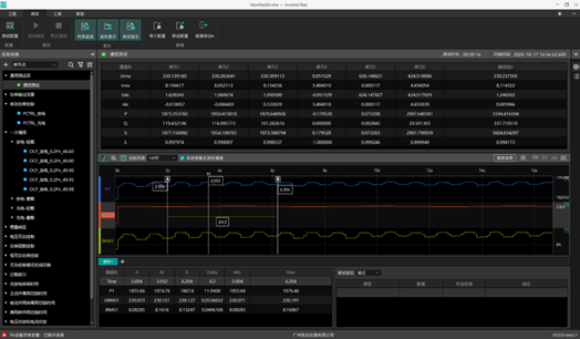

操作流程 配置测试参数后启动测试,软件自动完成响应时间与调节偏差的分析计算,适用于一次调频、惯量响应等复杂参数测试场景。
图9 InverterTest软件界面
