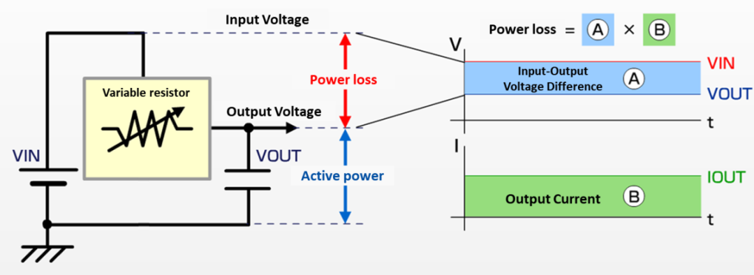

线性稳压器的损耗
线性稳压器通过连续调节输入电压与输出电压之间的驱动器FET(或晶体管)的导通电阻来控制输出电压。具体而言,将电压从输入电压降至输出电压时,驱动器FET将起到电阻的作用,该电阻成分和输出电流会导致以下损耗的产生。
从线性稳压器的工作原理来说,这种损耗是无法避免的。
损耗 = (输入电压−输出电压) × 输出电流
线性稳压器中,输入与输出的电压差∶A和输出电流∶B的乘积直接等于功率损耗。将输出电压设置得比输入电压越低,这个电压差就越大,结果导致损耗增加。这是因为已将多余的功率以热量的形式耗散,这也是其效率低下的主要理由。

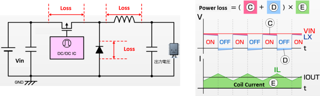

DC/DC转换器(降压型)的损耗
DC/DC转换器与线性稳压器存在根本区别,通过快速导通/关断(开关控制)开关元件(FET等)来控制输出电压。开关元件在导通(ON)状态下,线圈电流会流经电阻成分极低的(低导通电阻)FET或正向压降(低VF)小的二极管。这种导通(ON)状态下的电流会产生如下导通损耗。
FET导通损耗 = (线圈电流 )^2 × 导通电阻
二极管导通损耗 = 线圈电流 × VF
如此图所示,在DC/DC转换器中,开关元件处于导通(ON)或关断(OFF)任一状态的时间占比极高。开关导通(ON)时,压降(C)极低,而关断(OFF)时,电流不流动。
关于二极管亦是如此,电流流动时的压降(D)低。虽然线圈电流(E)在流动,但与开关元件始终作为“电阻”工作的线性稳压器不同,DC/DC转换器中的开关元件的导通损耗可被控制在极低水平。
因此,DC/DC转换器的效率远高于线性稳压器。(实际上,DC/DC转换器的总损耗是开关元件和线圈的导通损耗、开关损耗、控制电路功耗等的总和。然而因作为其主要损耗源的开关元件中的损耗,与线性稳压器相比,大幅降低,实现了高效率。)
