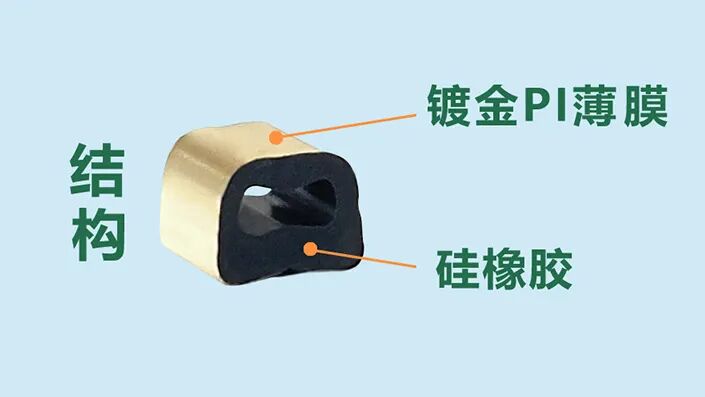

1. 材料革命:特种硅胶发泡基材
如果说传统泡棉像一块普通海绵,受压后就塌陷变形,那么康丽达的特种硅胶泡棉则像是植入“记忆弹簧”的高科技材料。
分子级创新原理:
三维交联网络:通过特种交联剂,在硅胶分子链间构建稳固的三维网络结构。受压时,网络弹性变形;压力释放后,分子链强力回弹至初始状态。
均匀闭孔设计:每个泡孔都像微小的独立气室,均匀分布。受压时共同分担压力,避免局部塌陷,确保导电层完整。
耐温分子链:特殊改性的硅氧烷主链,使其在-50℃至200℃的极端温度范围内,分子运动特性稳定,从根本上抵抗热老化导致的“蠕变”。
技术总监解读:“这就像给材料装上了无数个微型的‘记忆弹簧’。无论使用多久,它总能记住自己最初的形状。”
2. 结构创新:梯度密度与复合增强
仅仅材料创新还不够。康丽达针对不同压力场景,在结构上做了双重优化:
梯度密度设计:
表面层(接触面):中等密度,提供良好的初始压缩手感和导电接触。
核心层:高密度支撑结构,如同建筑的“承重墙”,确保长期抗压能力。
底层:适应性密度,贴合各种不规则表面。
增强骨架技术:
在关键的高压力点位,康丽达创新性地在泡棉内部嵌入超薄柔性增强层。这层“柔性骨架”不显著增加硬度,却能有效防止材料在螺栓长期锁紧下的过度变形和整体塌陷。

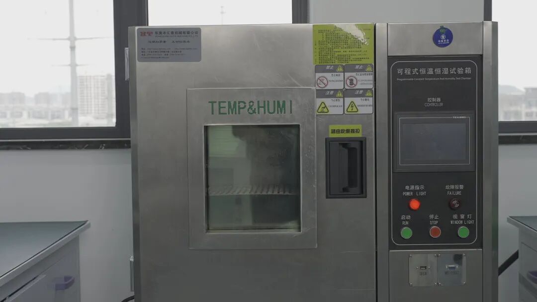

极端环境挑战测试
双85测试(85℃/85%湿度,1000小时):性能保持率超98%,无分层、无粉化。
高低温循环(-40℃125℃,500次循环):结构完整,回弹性能曲线几乎无波动。
盐雾腐蚀测试(96小时):表面电阻变化率<10%,远超行业标准。
