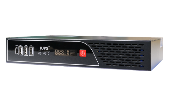

iUPS AF100前面板图

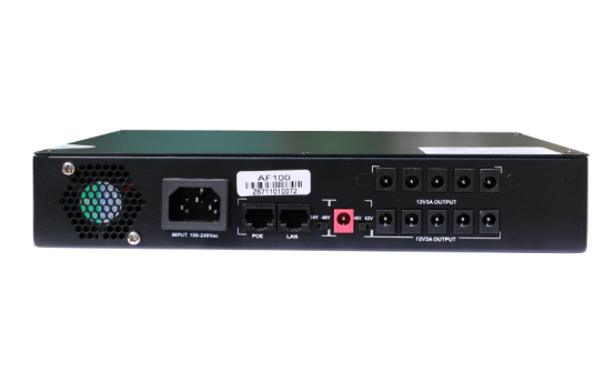

(iUPS AF100后面板图)
尺寸:宽258mm × 高46mm × 深180mm | 净重0.9kg

AF100设有一个拨动开关,可切换输出:48V/2.0A(96W)52V/1.8A(93.6W) 。主流品牌POE录像机(含给摄像头供电)整机功耗通常在30W以内,AF100功率充足,无需外置适配器,即插即用。

AF100提供 10个12V/3A DC端口 (总计最大8A/96W),可为12V光猫、路由器、交换机集中供电。停电时,AF100同时为录像机(48V/52V)和路由器(12V)供电,网络保持畅通,手机APP远程查看实时画面或回放录像,消除停电安全盲区。
五、一机多用,简化弱电系统
· 2组POE网口输出 (24V/1A 和 48V/0.6A,拨动开关切换):直接为下联POE摄像头供电,省去额外适配器。
· 1个USB 5V/2.4A:为手机、平板临时充电。
· 附带两根一分二DC输出线,开箱即用。
