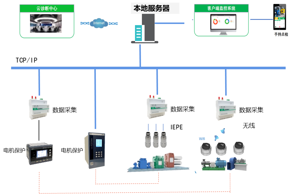

(1)多源数据融合的预测性维护

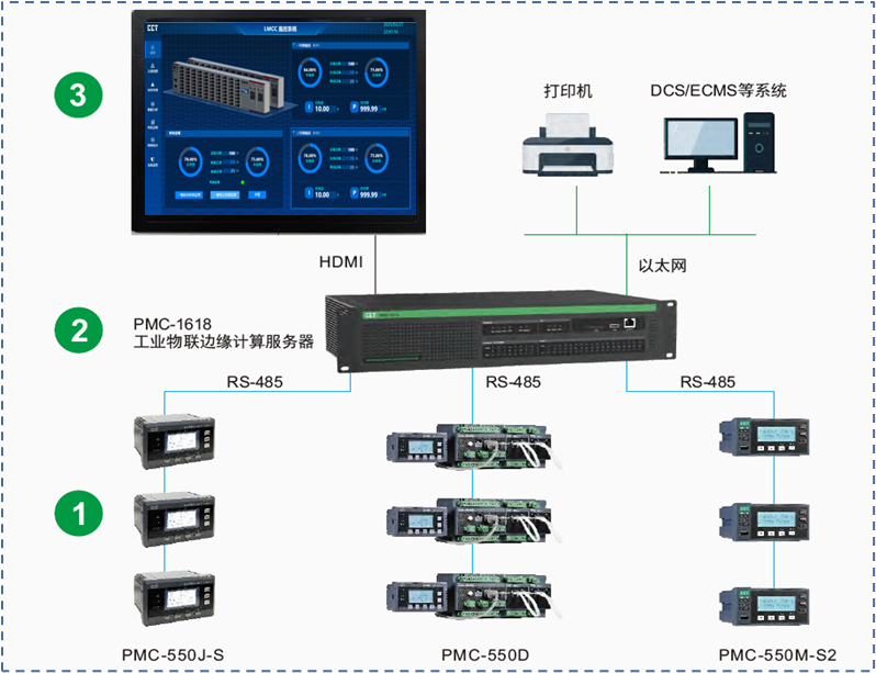

系统通过部署PMC-550系列电动机保护控制器、振动传感器温度传感器等硬件设备,实现对电动机运行数据的全面采集,包括三相电流、电压、功率、振动、温度、绝缘电阻等电气及非电气量。
LMCC-电动机就地化控制显示方案
数据采集覆盖从终端设备到边缘计算网关,确保了数据的实时性与完整性。系统支持Modbus、IEC-61850等多种工业通信协议,实现与现有工业控制系统(如SCADA、DCS)的无缝集成。

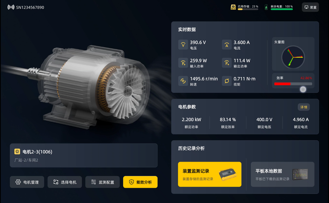

(3)无传感器能效评估技术
CET中电技术系统创新性地实现了电动机的无传感器在线能效评估。该技术基于电动机的等效电路模型与虚功原理,仅通过采集电动机的端电压和电流信号,即可实时辨识出电动机的转速、转矩及运行效率。
此方法无需额外安装转速或转矩传感器,显著降低了部署成本与维护复杂性。系统通过对能效数据的实时分析,能够识别电动机的低效运行工况,为节能优化提供量化依据,例如指导负载调整或设备升级。
