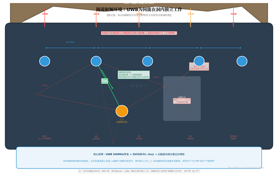

二、根源拆解:地下射频环境是技术的"照妖镜"
隧道里不是"信号弱",是物理层条件恶劣到某些技术直接出局。
GPS:穿透损耗>60dB,信号归零
L1波段1575.42MHz,波长19厘米。混凝土顶盖5-8米,穿透损耗>30dB,钢筋网再吸收20-30dB。进洞200米,接收机底噪都搜不到卫星。
多径?隧道里不是没有多径,而是多径极其严重,且根本没有直射径(LOS)。全是金属壁反射,反射系数接近1。GPS接收机无法区分直达信号与反射信号,伪距解算直接失效。
4G/5G:MAPL直接爆表
运营商宏基站典型链路预算(MAPL)约140-160dB,但隧道穿透损耗预算通常仅预留20-35dB。3.5GHz信号穿透混凝土25-35dB,山区隧道甚至60-80dB。
武汉地铁为了5G覆盖,得靠泄漏电缆+高增益贴壁天线+每天3小时天窗施工。那是运营级地铁,有专项预算。工地隧道谁给你拉漏缆?
蓝牙/WiFi/ZigBee:2.4GHz窄带技术的系统性瓶颈
这些技术在隧道高精度定位中共享同一个瓶颈:2.4GHz+窄带+RSSI测距,在金属腔体中可靠性不足。
•蓝牙AOA:金属壁反射导致波前畸变,未经抗多径优化的简易部署,测角误差可达30°。3米宽隧道里,30°测角误差在3米测距处约产生1.5米横向偏差。用于"区域存在性检测"尚可,用于"掌子面精准定位"则风险极高。
• WiFi RSSI:RSSI在金属环境非单调变化,指纹库每周重采都跟不上施工进度。但需注意:WiFi RTT(802.11mc / 802.11az)利用 TOF测距,在 80/160MHz带宽下,LOS条件下精度可达 1-3米,成本低于 UWB,可作为中精度场景的过渡方案。WiFi RTT在隧道强NLOS(台车遮挡、弯道多径)下的精度缺乏大规模工程验证,选型时必须现场实测,不可直接套用LOS数据。
• ZigBee:带宽2MHz,时延分辨率500ns,对应150米距离模糊。ZigBee本身不是定位技术,但作为低功耗传感网络(温度、湿度、气体监测)在隧道中完全可用,只是不适用于高精度定位场景。
UWB为什么能扛住?
纳秒级脉冲(~2ns)+500MHz带宽。金属壁反射回波比直达径延迟10-30ns到达,UWB接收机通过首径检测,优先提取第一个过阈值的峰值。
但这不是"万能滤镜"。
在强NLOS场景(台车遮挡、爆破粉尘、潮湿岩壁)中,直达径可能衰减到低于反射径,首径检测也会失效,此时UWB误差会增大到1-2米甚至更高。
理想LOS条件下,UWB典型精度为10-35厘米;一般岩石遮挡、电磁干扰环境下,实测精度通常在30-50厘米;强NLOS场景下,误差可能增大至1-2米。地下施工环境(综合条件)实测,平均误差0.5米内,80%概率落在0.6米内——这是指常规部署条件下的统计表现,而非任意场景保证。
【数据来源说明】上述实测数据来源于铁路/公路隧道项目中的工程实践及行业典型厂商技术白皮书,具体精度因厂商实现、部署密度、环境差异而不同。选型时应要求厂商提供同场景实测报告,而非仅参考通用数据。
GPS和4G/5G穿透混凝土顶盖后,到掌子面已经归零。UWB等自建基站网络,才能在隧道内部独立工作。
图1:隧道射频环境原理——外部信号穿透混凝土后归零,UWB在洞内自建网络独立工作

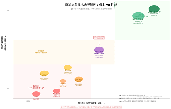

三、真实危害:凑合用的代价,是数倍改造成本+停工风险
某公路隧道项目,甲方初期选了蓝牙Beacon做高精度定位。结果:
•金属台车经过,标签批量离线或信号衰减到阈值以下
•弯道多径造成20米误漂移,每天几十条误报警,工人直接关掉提示音
•系统在强多径下把人员位置漂移到相邻区域,导致特定区域人员统计失真
最终拆掉蓝牙全换UWB,停工整改数天,后期改造成本达到初期的数倍。这不是危言耸听,是安全账。
核心逻辑:只装GPS或手机信号,成本最低但价值为零(完全不可用)。WiFi RSSI全覆盖精度不够,WiFi RTT可作为中精度过渡方案(需现场验证NLOS性能)。UWB精准覆盖是高精度场景的推荐方案。加上融合平台后,成本只增加一点,但安全管理价值直接拉满。
甲方要的不是便宜,是"不出事"。
图2:隧道定位技术选型矩阵——横轴为综合成本,纵轴为隧道内定位性能(精度+可靠性),基于3km隧道、200人并发场景

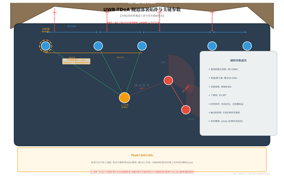

四、解决方案:UWB隧道部署的硬核参数表
隧道不是厂房,是长条金属腔体。部署有专门的工程逻辑。
1. TDoA vs TWR:长隧道优先选TDoA,但TWR并非不可用
维度TDoATWR
时钟同步基站间需≤1ns无需同步
标签功耗极低,只发不接收中高,需握手
并发容量>6000标签/同步域数十到数百
标签续航取决于刷新率:0.1Hz下可达6-12个月取决于刷新率:1Hz下数天~数周,0.1Hz下可达数月
锚点间距50-100米(特定大功率模块LOS通信距离可达400-600米,但定位有效间距仍建议控制在100米内,NLOS场景需加密)类似
隧道适用性长隧道高并发首选短隧道、低并发、调试场景可用
2.锚点布点参数(可直接抄)
•直线段:间距50-100米,离地4-6米,下倾角15-30°
•弯道/掌子面:缩至15-25米,拐角两侧各布一个,形成冗余覆盖
•时钟同步:至少1个主时钟锚通过有线或无线链路向从锚分发同步信号,同步链路需保证稳定低抖动;定位解算需至少3个锚点构成几何基线。【补充】有线同步(光纤/网线)精度远高于无线同步,长隧道优先采用有线同步链路。
• NLOS处理:开启CIR首径鉴别+IMU辅助滤波,标记NLOS状态并平滑跳点,而非盲目信任首径结果
3.时钟同步:TDoA的生死线
1ns误差 = 30厘米测距误差。10ns误差 = 3米。
要求厂商提供同步链路的实测抖动报告。>10ns的TDoA方案在金属隧道直接不可用。同时要求提供强NLOS场景(台车遮挡、粉尘环境)的误差实测数据,不要只看LOS条件下的实验室报告。
图3:UWB-TDoA隧道部署拓扑——直线段50-100m,弯道/掌子面加密至15-25m,含NLOS场景覆盖示意与同步链路要求

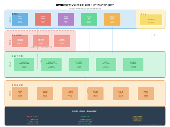

五、UWB锚点是尺子,融合平台是图纸
很多项目只买UWB硬件,没有建融合平台。结果洞内洞外两套数据,调度中心看两张地图。事故响应时,传统方案需要人工查看多路视频、电话确认人员位置,响应时间数十分钟级;融合平台可实现自动告警触发定位坐标、视频联动、广播自动播报,响应时间可缩短至分钟级(实际受网络延迟、人员响应速度影响,需现场验证)。
2026年的竞争点,已经从"有没有UWB"变成了"UWB数据能不能驱动业务"。
【案例:某铁路隧道项目实践】
在该项目中,将UWB定位引擎与瓦斯传感器、掘进机PLC、洞口人脸闸机接入同一融合平台。工人进洞时,闸机比对→UWB标签绑定→气体校验→电子围栏激活,全流程自动触发。
没有平台,UWB只是一堆坐标。有了平台,坐标变成"人、行为、风险"。
平台层三件事:
•坐标实时转换:UWB本地坐标与WGS-84的转换矩阵实时在线,洞口基准点每月复测
•过渡区软切换:洞口20-50米重叠区,GPS+UWB双模EKF动态加权,轨迹连续无跳点
•业务事件总线:定位+气体+视频+广播联动,"一处告警、全域响应"
从"找不到人"到"分钟级锁定被困者",差的就是这层平台。
图4:融合安全管理平台架构——从感知层到业务应用层的完整数据闭环(含定位引擎层与执行层)
