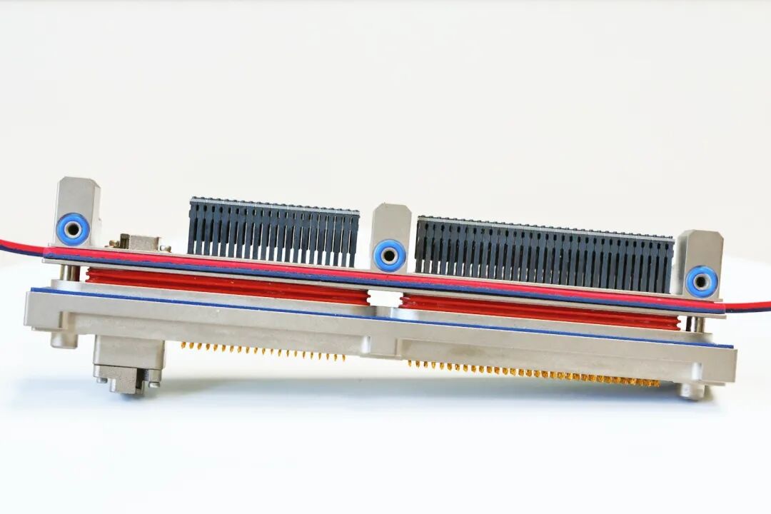

随着电子技术的快速发展,在电力传输、工业自动化、航空航天等领域,对高效、稳定、可靠的电气连接解决方案的需求日益增长。因此日晟万晟自主开发了新一代综合式航电模块标准连接器,并获得了国家认证的发明专利。该款连接器是一种模块化、高性能高速率的系统连接器产品,多腔体模块化设计可以支持多种信号类型,射频、高频高速、光信号及电源的混合传输,不同的腔体可以灵活配置不同功能模块。
01
技术优势
模块化设计

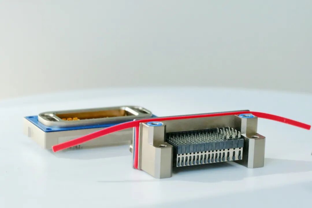

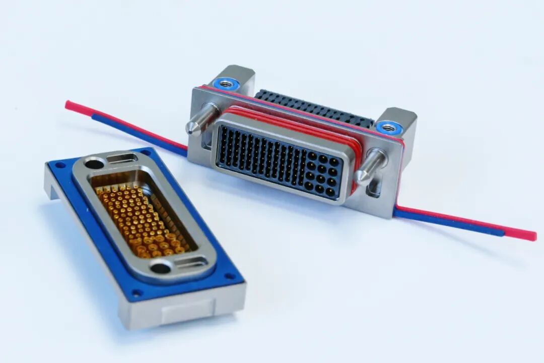

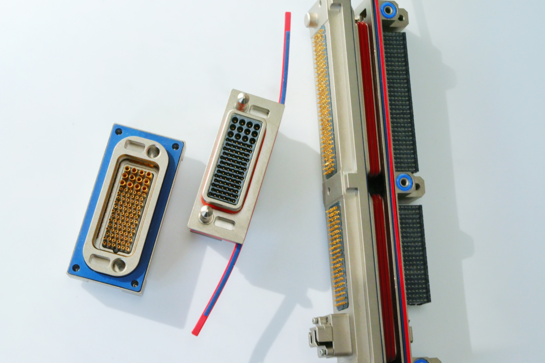

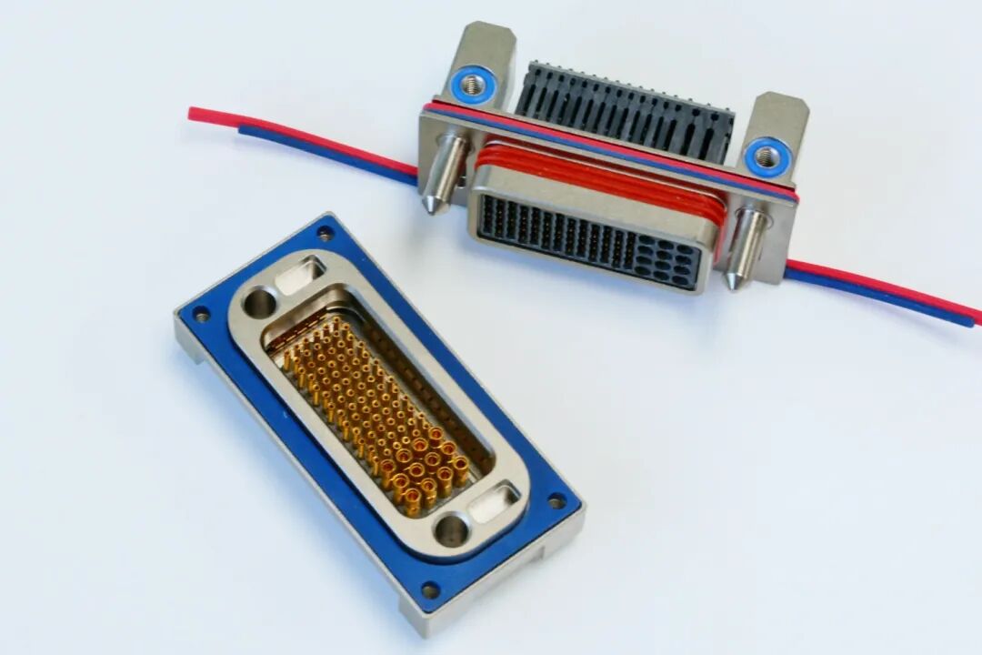

高度灵活性:LRM连接器提供模块化组合式结构,集成差分、电源、射频、光纤等多种模块,可根据客户需求进行灵活组合,满足不同应用场景的需求,这种设计极大提高了设计灵活性和定制化能力。
多种配置:LRM连接器支持多种配置,包括One Bay、Two Bay、Three Bay等,以及多种壳体设计,使得工程师在设计时能够根据需要选择合适的配置。
高性能传输

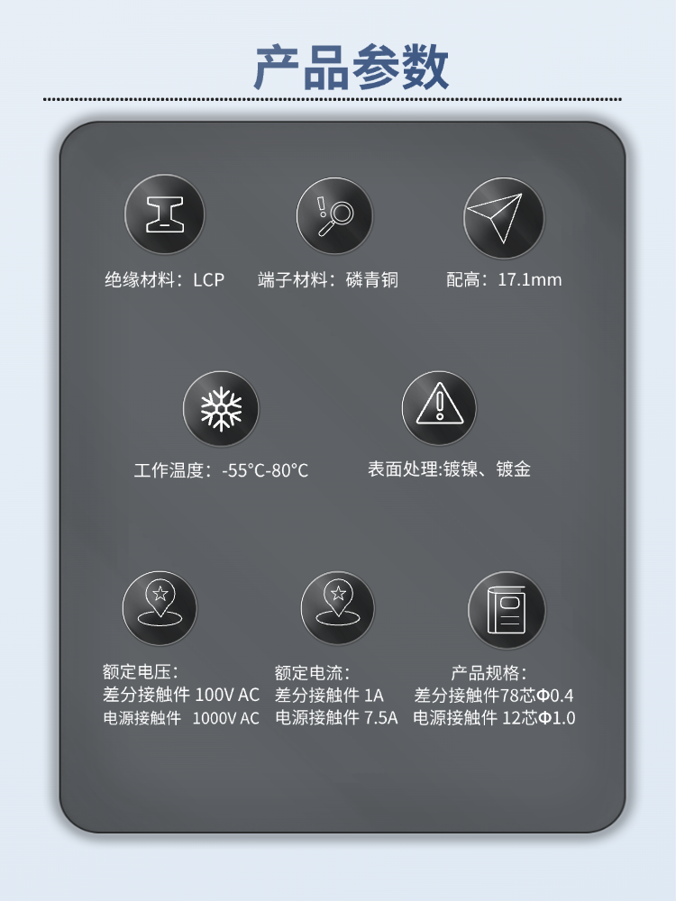

高速率传输:LRM连接器支持高速数据传输,特性阻抗为100Ω,最高传输速率可达12.5Gbps,这使得LRM连接器能够满足现代电子设备对高速数据传输的需求。
高频率传输:LRM连接器支持高频信号传输,频率范围可达DC-20GHz,适用于需要处理高频信号的应用场景。
可靠性与耐用性
低插拔力:LRM连接器采用刷式接触或标准接触设计,具有较低的插拔力,有利于减少连接器在插拔过程中的磨损,提高使用寿命。
稳定电气性能:LRM连接器的设计确保了稳定的电气性能,即使在恶劣的环境条件下也能保持可靠的信号传输。
长服务寿命:由于其优越的设计和材料选择,LRM连接器具有较长的服务寿命,降低了维护成本。
精细工艺与高密度集成
高密度引脚:LRM连接器引脚数量多、间距小,如某些型号的引脚中心距可达1.35mm或1.80mm,实现了高密度集成化组合式结构。
免焊技术
优化焊接工艺:针对LRM连接器引脚数量多、间距小、焊接间隙微小的特点,一次焊接合格率较低,为方便作业,采用免焊工艺技术,从产品结构上优化,可以实现可靠的连接质量。
综上所述,LRM连接器的关键技术包括模块化设计、高性能传输、可靠性与耐用性、精细工艺与高密度集成以及免焊接技术等方面。这些技术的综合应用使得LRM连接器在现代电子设备中发挥着重要作用。
