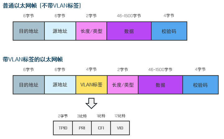

如果用最简单的方式来解释,VLAN 是通过“标签”来实现其功能的。这些标签就像是给数据帧贴上的“小便签”,它们由几个额外的字节组成,其中包含了诸如 VLAN 成员资格等关键信息。
普通以太网帧
普通以太网帧是传统二层网络数据传输的基本单元,其结构由固定头部、负载数据及校验字段构成。帧的头部包含​​目的地址​​(6字节,目标设备的MAC地址)和​​源地址​​(6字节,发送设备的MAC地址),用于标识通信端点;紧随其后的​​长度/类型字段​​(2字节)定义数据长度或上层协议类型(如IPv4/IPv6);​​数据字段​​(46-1500字节)承载实际传输内容(如用户数据或控制信息);末尾的​​帧校验序列(FCS)​​(4字节)通过CRC算法验证数据完整性,防止传输错误。整个帧的总长度范围为64至1518字节,这种设计既满足高效传输需求,又兼容网络设备的最小帧长限制。由于不含VLAN标签,普通以太网帧仅能在单一广播域内传输,适用于未划分逻辑隔离的传统网络环境。
带VLAN标签的以太网
带VLAN标签的以太网帧通过扩展传统帧结构,在源地址后插入​​4字节字段​​,构建出兼具逻辑隔离与流量管控能力的二层通信机制。该标签包含四个部分:​​TPID(2字节)​​以固定值 0x0811 声明遵循802.1Q标准协议;​​PRI(3比特)​​划分0-7级优先级,为语音、视频等实时业务提供QoS保障;​​CFI(1比特)​​通过置零标识以太网格式,确保与传统网络兼容;核心的​​VID(12比特)​​则承载1-4094范围的VLAN ID,如同虚拟网络的“数字身份证”,精准引导交换机将数据帧路由至对应逻辑通道。借助这一设计,单一物理网络可被切割为多个并行虚拟网络——例如隔离财务系统与访客Wi-Fi,或为IoT设备单独划分广播域。既保留硬件资源共享的成本优势,又通过VID映射实现流量隔离、资源优化与安全管理,最终达成灵活组网与风险控制的双重目标。

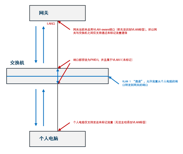

那么,一个数据帧究竟是如何被分配到 VLAN 10、20 或 30 的呢?决定入站帧被分配到哪个VLAN的关键在于该帧是否已被其源设备标记了 VLAN 标签。如果帧带有 VLAN 标签,交换机会读取其中的 VLAN ID(VID)。若该 VID 与交换机端口的 VLAN 成员资格匹配,帧便能顺利“驶入相应通道”。而更引人关注的是那些完全未标记的以太网帧。此时,所谓的 PVID(基于端口的 VLAN ID)开始发挥作用。PVID 负责选择正确的通道,将未标记且入站的帧放置到通道上——PVID 只在符合这两个标准的帧上起作用。例如,若某个端口的 PVID 被设置为 1,那么所有未标记的入站流量都将被分配到 VLAN 1,相当于被引导“驶入通道 #1”。
默认情况下,所有网络设备端口和交换机都预设为 PVID 1,并且属于 VLAN 1(未标记)。这意味着,如果你将一台计算机连接到交换机上,而没有进行任何手动配置,且该交换机连接到网关,那么凭借 PVID 1 和 VLAN 1 未标记成员资格的默认设置,这些设备能够立刻相互通信。因为这些默认设置将它们置于同一网络之中。让我们再来看一个可视化示例:
当PC向网关发送流量时,下层交换机端口的​​PVID=1​​会将未标记流量分配至VLAN 1的“虚拟通道”。由于上层交换机端口(连接网关的端口)同样属于VLAN 1的​未标记成员​​,数据帧在转发时会移除VLAN标签(VID=1),确保网关能够接收此流量。
网关处理完请求后,返回的响应帧同样不带标签。此时,上层交换机端口的​​PVID=1​​会再次将未标记帧归入VLAN 1通道,并向下转发至PC连接的端口。由于下层端口也属于VLAN 1的未标记成员,交换机在发送前移除标签,使PC能够正常解析数据帧。
流量路径解析
PC → 交换机​​:
  • PC发送未标记帧 → 交换机根据端口PVID=1分配至VLAN 1 → 检查目标地址并转发。
交换机 → 网关​​:
  • 交换机剥离VLAN 1标签 → 发送未标记帧至网关 → 网关按默认VLAN 1处理。
反向通信​​:
  • 网关返回未标记帧 → 交换机通过PVID=1分配至VLAN 1 → 转发至PC。
