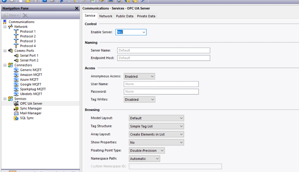

在作为服务器的 FlexEdge DA50A (Crimson 3.2) 上进行如下设置:
  1. 启用 OPC UA 服务器功能。
  1. 配置 OPC UA 服务器的相关参数,例如端口号和安全策略等。

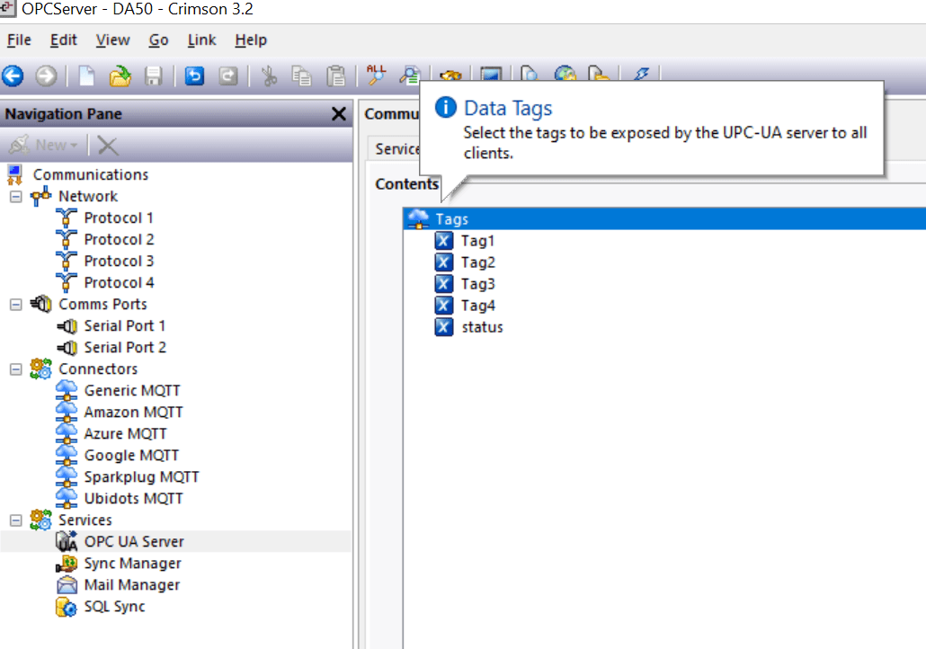

  1. 确保服务器上存在要对外提供访问的数据标签(Tags)。(参见图3)
A screenshot of a computer AI-generated content may be incorrect.
完成以上设置后,将配置数据库下载到 FlexEdge DA50A 设备中。

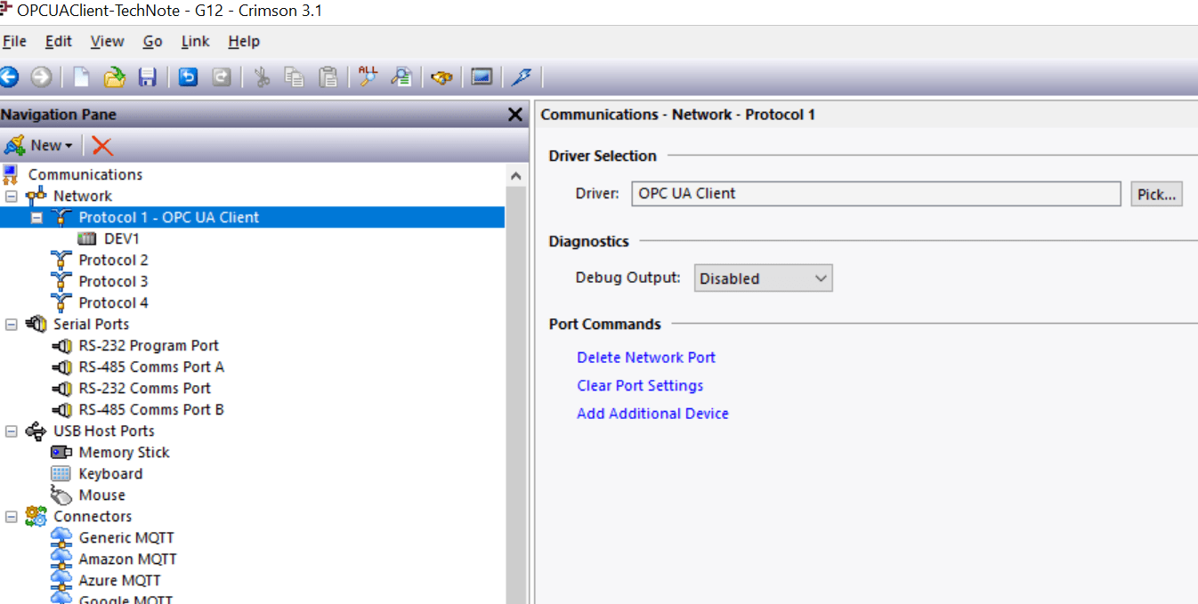

在作为客户端的 Graphite G12 HMI (Crimson 3.1) 上进行如下设置:
  1. 进入 协议 1 (Protocol 1) 设置。
  2. 选择 OPC UA 客户端 驱动。
A computer screen shot of a computer AI-generated content may be incorrect.

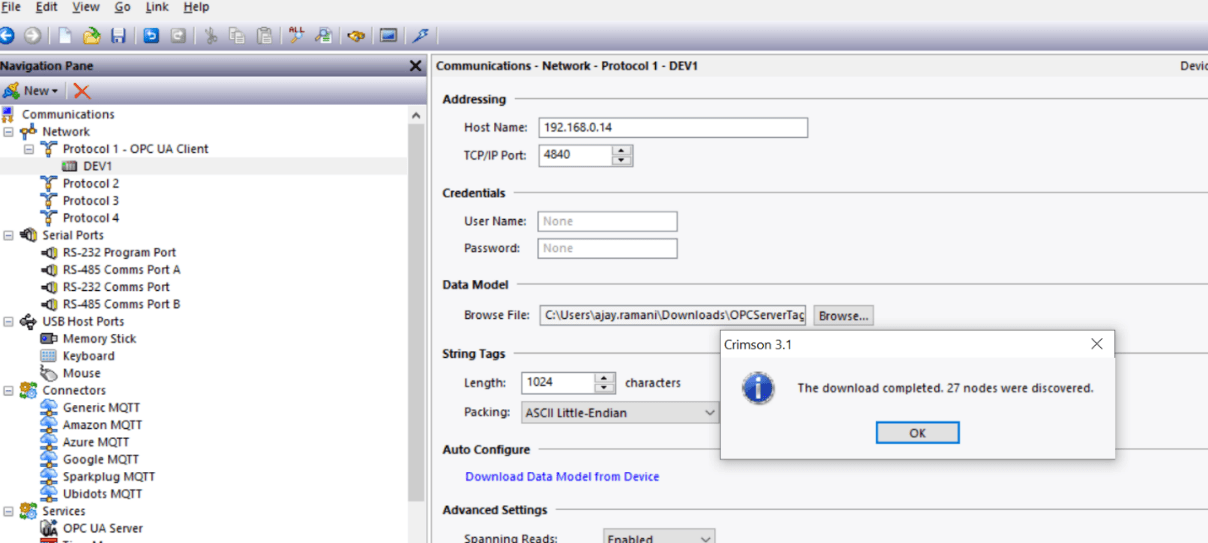

  1. 主机名 (Host Name) 字段中,输入作为 OPC UA 服务器的 FlexEdge DA50A 设备的 IP 地址。
完成基本驱动配置后,将此数据库下载到 G12 HMI 设备(通过 Link -> UpdateSend 操作)。

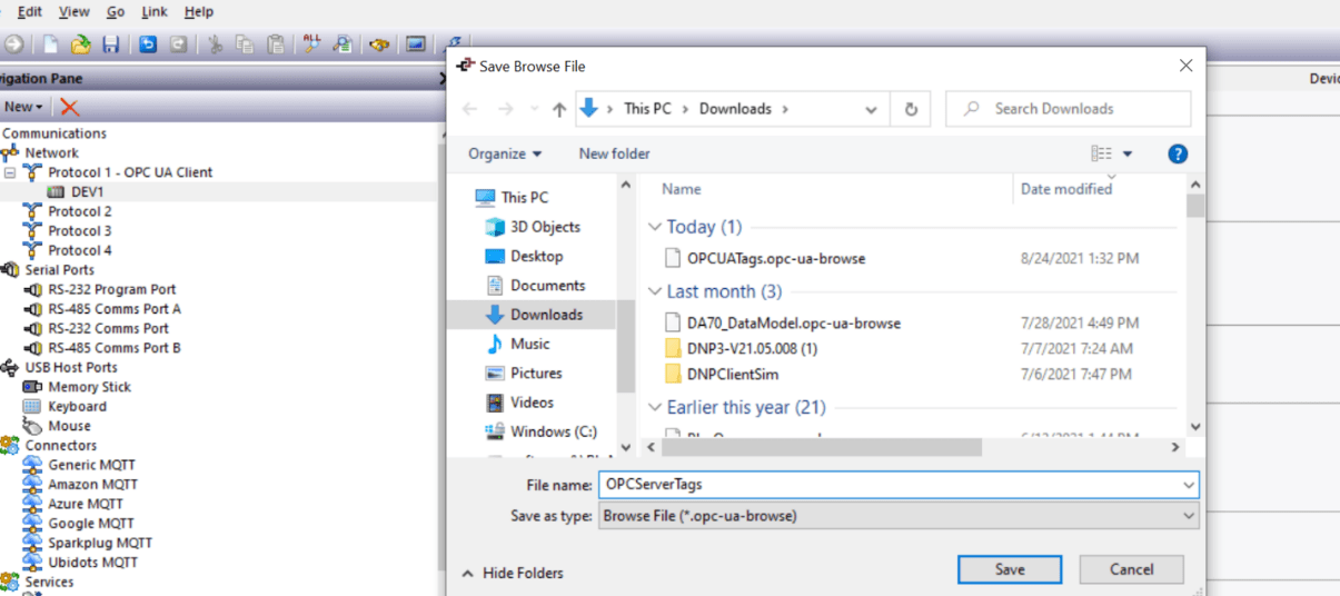

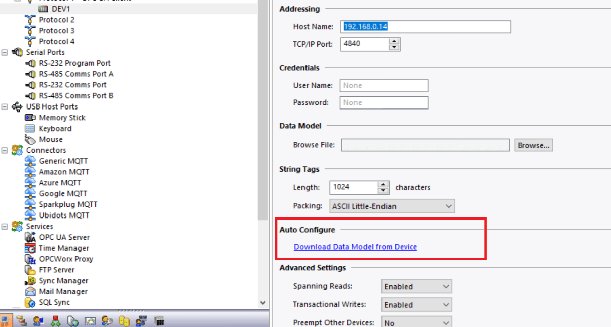

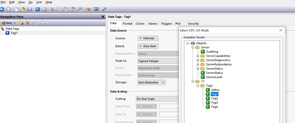

数据库成功下载到客户端 (G12) 后,需要在 Crimson 3.1 软件中进行关键操作:
  1. 点击 从设备下载数据模型 (Download Data Model from Device)
A computer screen with a screen and a box AI-generated content may be incorrect.
  1. 系统会提示您为此数据模型命名(例如:OPCServerTags),保存即可。
  1. 软件将自动从 DA50A 单元(OPC UA 服务器)获取所有可用的标签列表。

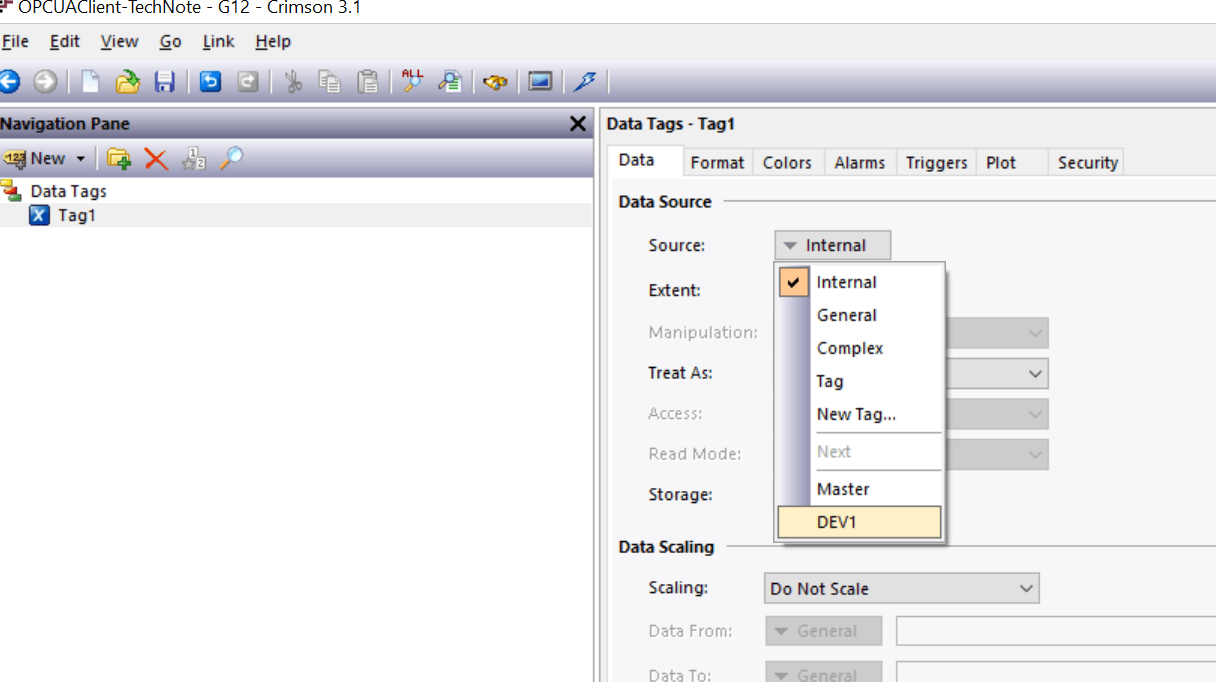

  1. 进入 Crimson 3.1 数据库的 数据标签 (Data Tags) section。
  1. 创建一个新的标签,并将其 映射 (Map) 到刚才导入的任意一个 OPC UA 服务器标签上。
