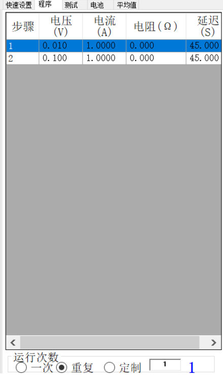

艾德克斯某用户对单体燃料电池进行活化测试时,要求使用直流电源提供 0.01V 到 0.1V 的电压信号,上升时间 45s,下降时间 45s,周期性循环。普通 的小功率直流电源许多都不具备上升、下降时间可调的功能,就难以完成该项测试。艾德克斯电子 IT6400 高精度、高性能直流电源及 IT-M3100 灵巧型直流电 源都具有斜率可调功能,能够轻松实现客户测试需求。 以 IT6411 为例: 1、在面板操作可以设置电压上升/下降时间为 45s,设置界面如下图 2。
2、连接上位机,用 IT9000 软件编辑运行程序也可以完成全部操作,继续 设置 LIST 如下图 3:

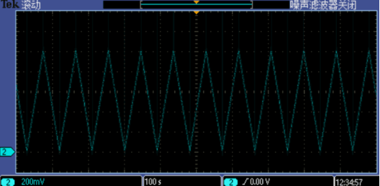

3、PC 运行以上程序,实测电源输出波形如下图 4 所示。
