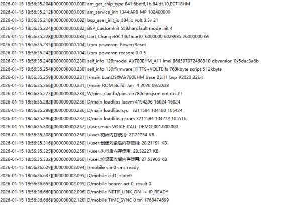

运行结果分析
  • 创建对象后,内存显著增加。
  • 函数返回后,unreachable及其链表失去引用,成为“垃圾”但尚未回收。
  • 手动GC后,内存下降,不可达对象被清理。
**关键点说明:**循环引用不影响GC——cycle1和cycle2互相引用,但因为它们仍被外部active_cycle引用,所以是可达的,不会被回收。只有当整个循环引用链失去外部引用时,才会被正确回收。

日志解析:
=== 1. 初始内存状态 ===
初始内存: 120.50 KB
=== 2. 创建大量对象 ===
创建 5000 个对象后内存: 356.75 KB
内存增加: 236.25 KB
关键说明:
返回值包含小数部分,提供精确的内存使用情况;包括Lua VM管理的所有内存,包括已分配但未使用的内存;是监控内存变化的主要工具。

日志解析:
=== 4. 使用 collect 参数触发垃圾回收 ===手动 GC 前内存: 356.75 KB手动 GC 后内存: 220.30 KBGC 释放内存: 136.45 KB
关键说明:
执行完整的垃圾回收流程,释放所有不可达对象;阻塞执行,直到垃圾回收完成;适用于需要立即释放内存的场景。
