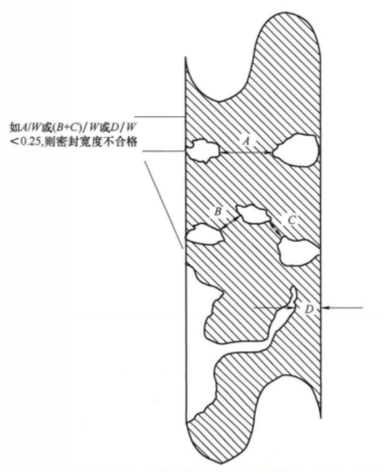

有关密封宽度不合格的情况,存在3种典型情形(见图2):1) 管壳腔体内、外边缘位置存在空洞,导致密封宽度A不足设计密封宽度W的25%;2) 管壳腔体内、外边缘及密封区中心位置存在空洞,导致密封宽度B+C不足设计密封宽度W的25%;3) 管壳腔体边缘一侧存在非贯穿型长空洞,导致密封宽度D不足设计密封宽度W的25%。当A/W、(B+C)/W或D/W<0.25时,判定为密封宽度不合格。
实际器件密封后,在X射线照相检测中,密封宽度d与设计密封宽度D的比值是否大于75%,是判断密封是否合格的重要依据(见图3)。

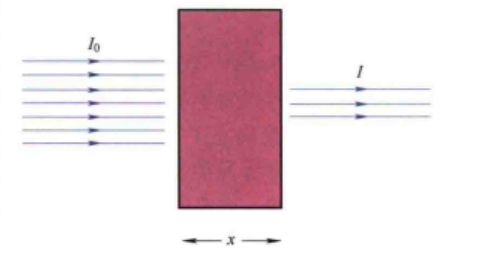

由于被测物质在密度、厚度方面存在差异,X射线穿透被测物质时,强度会发生相应变化并产生不同程度的衰减,其强度衰减规律遵循下面的计算公式。密度高、厚度大的区域对X射线的吸收作用更强,密度低、厚度小的区域对X射线的吸收作用较弱。X射线穿过被测物质到达探测器后,衰减后的X射线会被转换为可见光,并在照相底片或光学传感器上成像。因透射的X射线强度存在差异,转换后的可见光强度也会不同,进而在照相底片或传感器上形成密度各异的影像。如图4所示,颜色较浅的区域代表待检查物质密度低、厚度小的部分;颜色较深的区域代表待检查物质密度高、厚度大的部分。
X射线强度的计算公式为
其中,I0为入射X射线强度;I为透射X射线强度;μ为衰减系数;x为待检查物质厚度。
