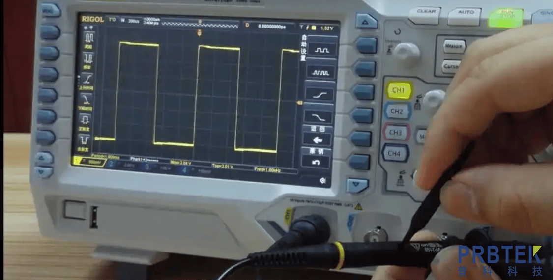

连接校准信号
将探头的 BNC 端接入示波器的通道,地线夹连接示波器的接地端子,探针接触示波器面板上标有 “PROBE COMP” 或 “CAL” 的校准信号输出端,通常该输出端会输出 1kHz 的方波信号。如下面的示意图所示:
示波器设置
按下 “Auto Setup” 自动设置按钮,或手动匹配探头衰减比(如使用 10:1 探头,需将示波器设为 10X 档),并调整时基与电压档位,使屏幕显示 1-2 个完整的方波周期。

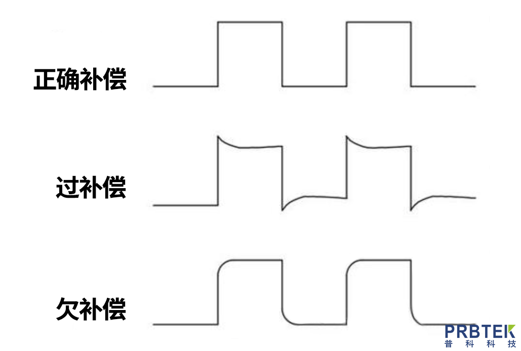

观察波形并判断补偿状态
观察初始方波形态,判断补偿偏差。如果是过补偿,上升沿会出现显著尖峰,波顶伴有振荡;如果是欠补偿,上升沿会比较平缓,波顶呈圆顶状;而理想补偿的波形是直角方波,上升沿陡峭无明显畸变,波顶与波底保持水平。以下是三种状态的波形示意图:
调节补偿电容
使用无感调节棒或绝缘螺丝刀缓慢旋转探头的补偿调节孔(位于探头尾部或侧面),同步观察波形变化。如果是过补偿,应逆时针旋转调节孔减小补偿电容;如果是欠补偿,则顺时针旋转调节孔增大补偿电容。
确认标准波形
持续调节补偿电容,直到方波满足上升沿陡峭无明显畸变、波顶与波底保持水平、过冲量控制在 5% 以内的条件,此时探头补偿调节完成。
