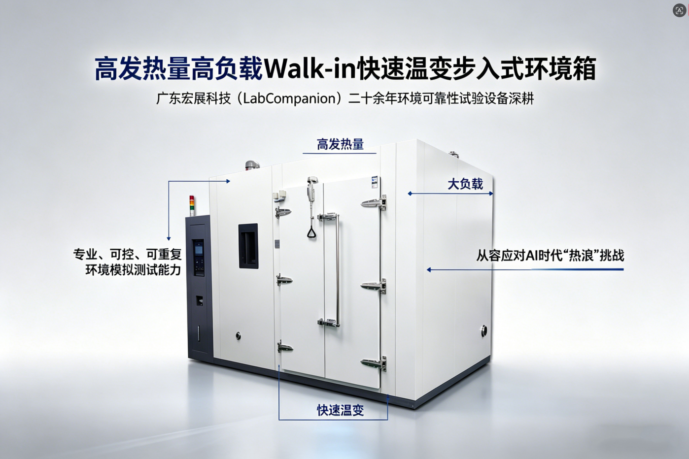

宏展推出的高发热量大负载Walk-in快速温变试验箱,在气流组织设计上针对高热负载场景进行了专项优化。制冷系统采用大冷量配置和高效率翅片式蒸发器,确保在高热负载条件下依然能够保持预设的温变速率。同时,风道系统中的导流板和送风口根据机柜的冷热通道布局进行定制化设计,使冷空气精准送入设备进气面,热废气被快速抽离,避免热空气在箱内积聚造成局部高温区。经实测验证,在同时带载1000kg铝锭与50kW热负载的极端条件下,该环境箱的温场均匀性指标仍然稳定达标。
