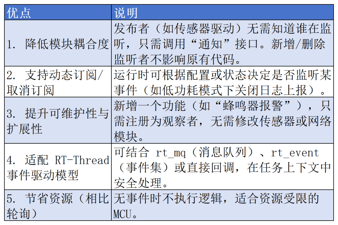

为啥要使用观察者模式
场景举例
观察者模式在嵌入式中的核心优点
观察者模式和事件通知对比
观察者模式代码实现
1 为啥要使用观察者模式
为了解决嵌入式系统中常见的模块解耦、事件驱动、低功耗响应 等核心问题。虽然 C 语言没有类和继承,但通过函数指针和结构体,完全可以轻量级实现观察者模式
2 场景举例
传感器数据更新
温度传感器每 500ms 采样一次
多个模块关心这个值:LCD 显示、日志记录、云端上报、过温告警
若每个模块都轮询读取 → 浪费 CPU、代码耦合高
用观察者模式:传感器“发布”数据,各模块“订阅” →事件驱动、按需响应
系统状态变化通知
网络连接状态(断开/重连)
电池电量低
OTA 升级完成
多个业务模块需做出反应(如 UI 刷新、保存上下文、关闭外设)
硬件中断与业务逻辑分离
按键中断触发 → 不能在 ISR 中做复杂处理
通过观察者通知应用层任务 →安全、可扩展
3 观察者模式在嵌入式中的核心优点

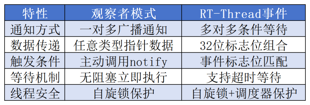

4 观察者模式和事件通知对比
4.1 功能特性对比
4.2 使用场景分析
4.2.1 观察者模式适用场景
// 1. 传感器数据变化通知多个处理模块sensor_subject.notify(sensor_data);// 2. 系统状态变化广播system_state_subject.notify(new_state);// 3. 配置参数更新通知config_subject.notify(changed_params);
4.2.2 事件通知适用场景
// 1. 线程间同步等待特定条件rt_event_recv(event, EVENT_DATA_READY, RT_EVENT_FLAG_AND, timeout, &recved);// 2. 多个事件源的组合条件等待rt_event_recv(event, EVENT_A | EVENT_B, RT_EVENT_FLAG_OR, timeout, &recved);// 3. 异步任务完成通知rt_event_send(task_event, TASK_COMPLETED);
4.3 性能特点对比
观察者模式优势:
即时通知:无需等待,直接回调执行
数据丰富:可传递复杂数据结构指针
解耦性好:观察者与被观察者松耦合
扩展性强:易于添加新的观察者类型
事件通知优势:
标准IPC:符合RT-Thread IPC规范
阻塞等待:支持超时和非阻塞模式
条件组合:AND/OR逻辑组合等待
系统集成:与其他IPC机制统一管理
4.4 选择建议
选择观察者模式当:
需要立即响应状态变化
要传递复杂的数据结构
构建松耦合的组件架构
实现发布-订阅模式
选择事件通知当:
需要线程间同步等待
要求阻塞或超时机制
处理多种事件源的组合条件
利用RT-Thread标准IPC机制
