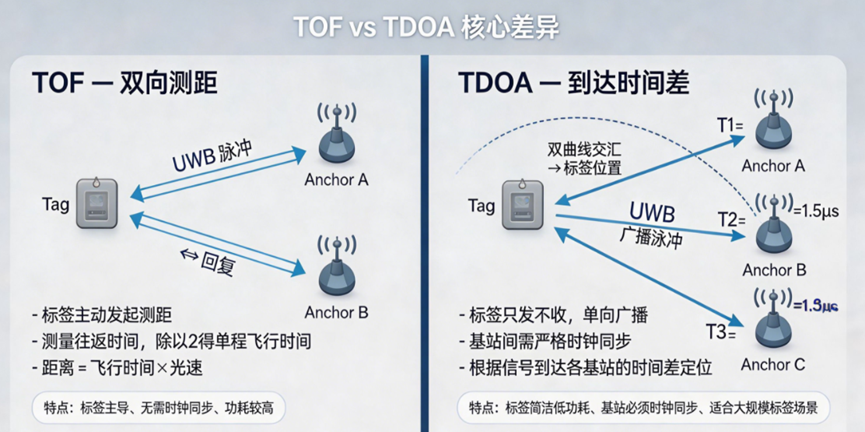

2.1 TOF(飞行时间法):最直观的“来回计时”
想象你在一个黑暗的山谷里大喊一声,听到回声后,你根据声音速度和回声返回的时间,就能算出对面的山离你多远。TOF就是干这个的。
设备A向设备B发射一个UWB脉冲,设备B收到后立即回复一个脉冲,设备A记录下“从发射到收到回复”的总时间,减去设备B的处理时间,再除以2,就是单程飞行时间。飞行时间 × 光速 = 距离。这个过程就叫双边测距。
关键数据来了: UWB的脉冲宽度约2纳秒,意味着时间测量精度可以达到皮秒级别。折算成距离误差,根据 FiRa联盟的技术白皮书[²],UWB在视距条件下的测距精度理论上可达±10厘米以内,实际部署 中通常在±30厘米左右。相比之下,Wi-Fi的时钟精度微乎其微,蓝牙更粗糙,所以它们的定位只能做到“大概在这个房间”这种米级水平。学术界的一篇综述论文《Indoor Positioning Using Ultra-Wideband Technology》[³] 也系统总结了UWB室内定位的主流方法和精度表现,是很好的延伸阅读。

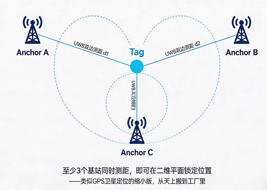

当你有了设备A到设备B的距离,再多加几个基站,用三边定位法(至少3个基站同时测距),就能在二维平面锁定位置。这就像GPS 卫星定位的缩小版,只不过从天上搬到了工厂里。
2.2 TDOA(到达时间差法):大规模场景的效率之选
TOF虽好,但每个标签每次定位都要和多个基站来回通信,当几百个标签同时工作时,信道就堵死了——就像早高峰的十字路口。
TDOA是另一种思路:标签只负责“喊一声”,不接收回复。 基站们分布在已知位置,它们各自记录收到这个“喊声”的时间,然后通过“到达时间差”反推出标签的位置。标签不参与对话,功耗更低,系统容量更大。
这一段的悬念来了: TDOA的代价是什么?它要求所有基站的时钟严格同步,误差必须控制在亚纳秒级别,否则位置就飘了。学术界在《A Survey on TDOA-based Localization Techniques》[⁴] 中指出:TDOA定位中1纳秒的时钟同步误差,即可导致约30厘米的定位偏差。Qorvo(原Decawave)在其应用笔记APS014[⁵] 中也详细讨论了TDOA系统的时钟同步方案。有线时钟同步或高精度无线同步,是TDOA系统部署的核心挑战——这也是过去很多厂家不敢轻易碰TDOA的原因。但爱蓝信的方案通过有线时钟同步架构,把同步误差压缩到了不可感知的范围,这是后话,我们后面的文章会展开讲。

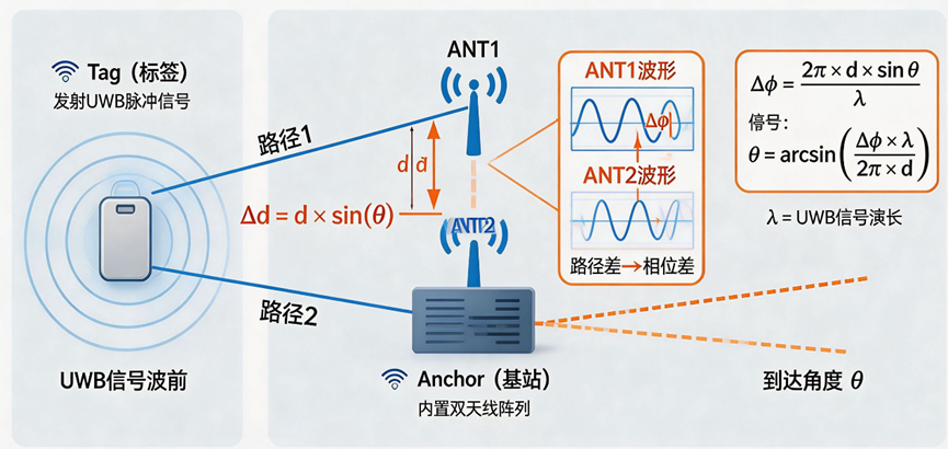

如果你的基站只有一个,能定位吗?能——如果你知道信号从哪个角度来的话。AOA就是利用多天线阵列,测量信号到达不同天线时的相位差,反算出角度。单基站AOA能告诉你“目标在你的东北方向30度,距离5米”。
这里要引入一个关键概念:PDOA(Phase Difference of Arrival,到达相位差),它是实现AOA的主流方法,也是UWB的“独门绝技”。
怎么理解PDOA?打个比方:两个人并排站在海边,同一排海浪打过来,靠近海浪源头的那个人会先被浪花碰到,另一个人晚一点。两人感受到的“浪花时间差”就是TDOA的类比。但如果海浪是稳定的正弦波,两人感受到的不是时间差,而是“你处在波峰时,我处在波谷”——这个波峰波谷的位置差,就是相位差。
UWB的载波频率极高(3.5GHz-6.5GHz),波长只有5-8厘米。两根天线只要间距几厘米(小于半个波长),同一信号到达两天线时就会产生可测量的相位差。根据这个相位差和天线间距,通过三角函数就能反算出信号的入射角度。 这就是PDOA→AOA的完整逻辑链条。
这里有一个技术爽点: 为什么Wi-Fi、蓝牙做AOA精度远不如UWB?因为它们的频率低、波长大(Wi-Fi 2.4GHz波长约12.5厘米),要保持同样的角度分辨率,天线间距就得拉大——但设备尺寸容不下。UWB的高频短波长,天生适合用小尺寸天线阵列实现高精度PDOA。这就像用游标卡尺(UWB PDOA)和卷尺(蓝牙PDOA)去量同一个角度,工具精度不在一个数量级。
但纯AOA也有局限:它对多径干扰敏感,金属货架一反射,信号来的方向就变了,角度就偏了。所以高端方案通常是TOF+TDOA+AOA(PDOA)融合,互为冗余校正。 比如TOF提供准确距离,TDOA提供大范围覆盖,PDOA提供单基站方位感知——三者叠加,即使某个维度受干扰,其他维度仍能保证定位不崩。
值得注意的是: PDOA虽然很“UWB”,但它不是唯一实现AOA的方法。还有一种叫RSSI比幅法,通过比较不同天线收到的信号强度差来估角度——但精度粗糙,远不如PDOA。所以在UWB领域,提到AOA几乎默认就是用PDOA实现的。比如同样标称“支持AOA”,用PDOA相位法实现的方案角度精度可达2°-3°,而用RSSI估角的方案可能误差超过10°。技术名词相同,实现路径和效果天差地别——这也是选型时容易被忽略的深水区。

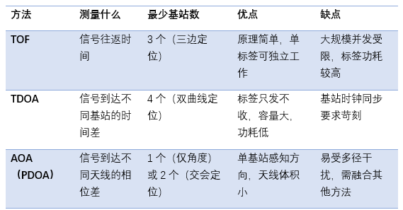

2.4 三种核心方法关系总结
为方便记忆 ,用一张表看清TOF、TDOA、AOA(PDOA)三者关系:
三种方法各有所长,实际工程中往往是TOF+TDOA、TOF+AOA或三者全融合的组合方案,没有一套打法通吃所有场景。

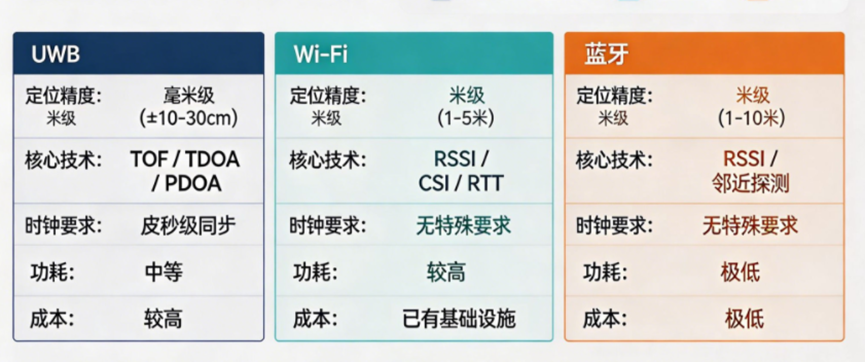

三、灵魂拷问:UWB听起来这么牛,为什么没有取代Wi-Fi和蓝牙?
结论先行:因为定位和通信,是两种不同的需求。UWB天然适合定位,但不适合传大文件。
Wi-Fi和蓝牙的使命是“持续传输数据流”——看视频、传文件、听音乐。而UWB的使命是“瞬间获取精准位置”。你让UWB去传视频,就像让狙击步枪去打连发射击,不是不能做,而是违背了它的设计初衷。
这里有一个反常识的认知刷新: 蓝牙和Wi-Fi最近也在推出“定位增强”版本,比如蓝牙5.1的AOA定位(可参考 蓝牙技术联盟Direction Finding技术概述[⁶])、Wi-Fi的FTM精细测距(参见 Google WiFi RTT开发文档[⁷])。但它们的物理底层就决定了精度天花板——蓝牙频道只有1MHz或2MHz带宽,Wi-Fi通常20MHz-80MHz,时间分辨率天生就差一两个数量级。根据行业公开测试数据,Wi-Fi RTT定位精度通常在1~3米,蓝牙5.1 AOA在0.5~1米,而UWB在视距条件下可达10~30厘米。这就像用卷尺去量头发丝的直径,工具本身的刻度就不够细。
真正的行业格局是:Wi-Fi负责“覆盖”,蓝牙负责“低功耗连接”,UWB负责“精准空间感知”。 三者是共存关系,不是谁替代谁。一个智能工厂里,可能同时跑着这三种无线,各司其职。
