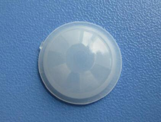

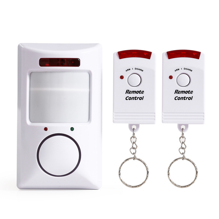

最经典的应用:PIR人体感应
楼道灯、安防探头、感应垃圾桶上面那个白色半球形盖子,本身就是一片菲涅尔透镜。
里面藏着一个PIR传感器(被动红外传感器),能探测人体发出的10微米左右的红外线。但单个传感器有个先天缺陷:它只能感知变化。如果人一动不动,它就会逐渐丢失信号。而且它只知道“有没有红外线”,看不到人从哪里来、往哪里走。
菲涅尔透镜解决了这个问题。
那片白色盖子把透镜分成了多个明暗交替的感应区。人走过时,红外线被不同区域的棱镜交替聚焦到传感器上——先被区域A聚焦,产生一个脉冲;走到区域A和B之间的盲区,信号回落;再走到区域B,又一个脉冲。这样传感器输出的就不是一个简单的“有/无”信号,而是一串有节奏的脉冲串。
有了这个信号模式,电路就能判断出三件事:有人来了、往哪个方向走了、大概多快。
没有这片薄薄的塑料片,PIR就是个“瞎子雷达”——只知道有热源,但分不清人是路过还是静静站在角落。
你再看楼道里那个白色半球形盖子——它不是简单的保护罩,而是一个精密的光学器件。每一圈纹理,都是经过计算才放到那儿的。
