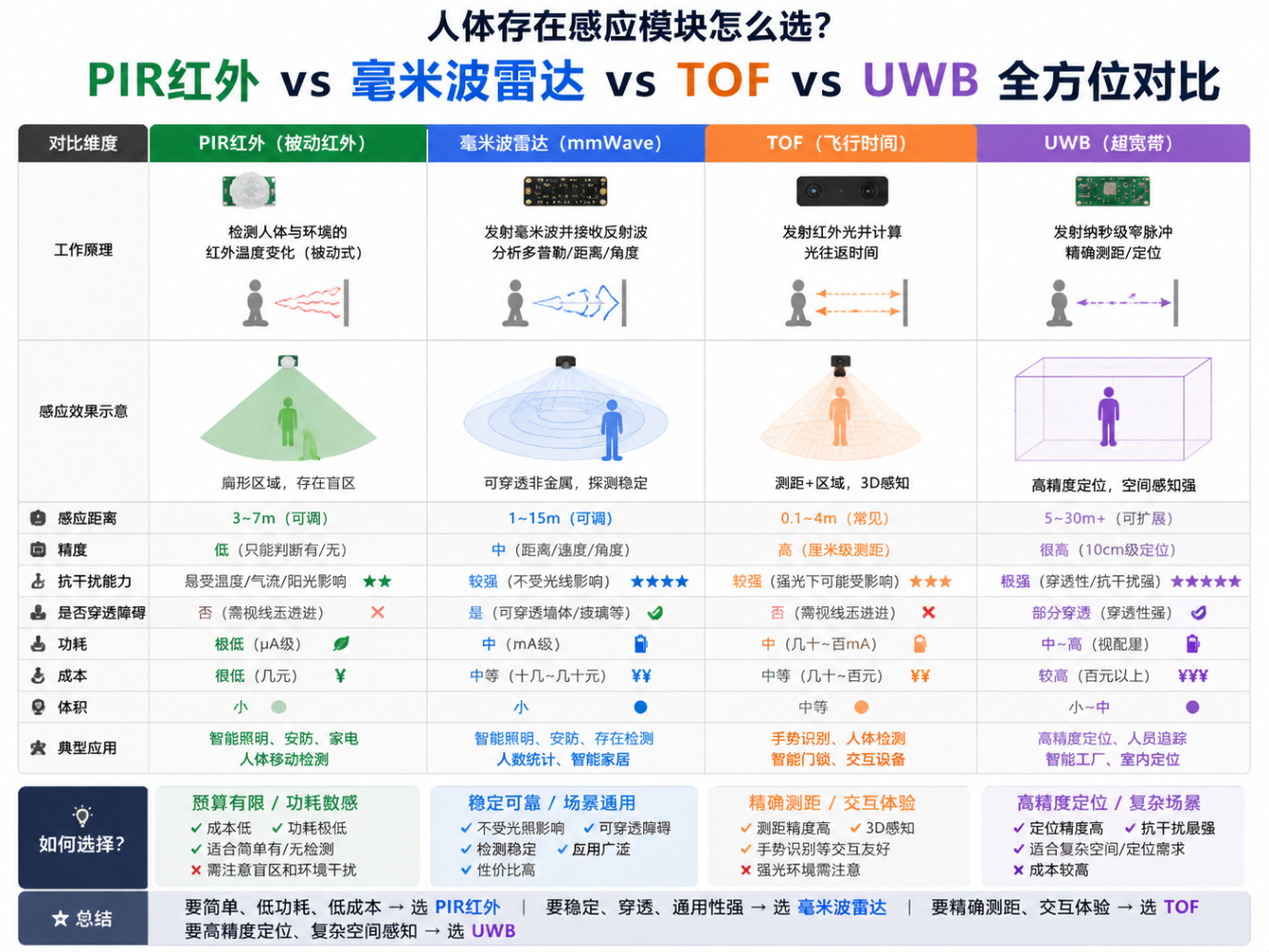

智能家居、智慧办公、安防监控等场景中,人体存在感应已成为不可或缺的基础功能。面对市场上琳琅满目的感应技术方案,PIR红外毫米波雷达、TOF、UWB这四种主流技术路线各有什么特点?实际选型时又该从哪些维度进行权衡?本文将从技术原理、性能表现、应用适配、成本考量等多个层面展开深入剖析,帮助开发者找到最适合自身需求的解决方案。
四种技术路线的工作原理
PIR红外感应:经典的热释电效应
PIR(Passive Infrared)红外感应模块基于热释电效应工作。人体作为恒温动物,会持续向外辐射波长约为10微米的红外线。PIR传感器内部的热释电元件能够捕捉这种红外辐射的变化,当有人体进入感应区域时,传感器检测到温差变化并输出信号
这种技术方案的优势在于结构简单、成本低廉,数十年来广泛应用于楼道感应灯、自动门等场景。然而,PIR的固有缺陷也十分明显:它只能检测运动中的目标,对于静止不动的人体几乎"视而不见";感应距离通常在3-5米范围内;且容易受到环境温度变化的干扰,夏天高温环境下灵敏度会明显下降。

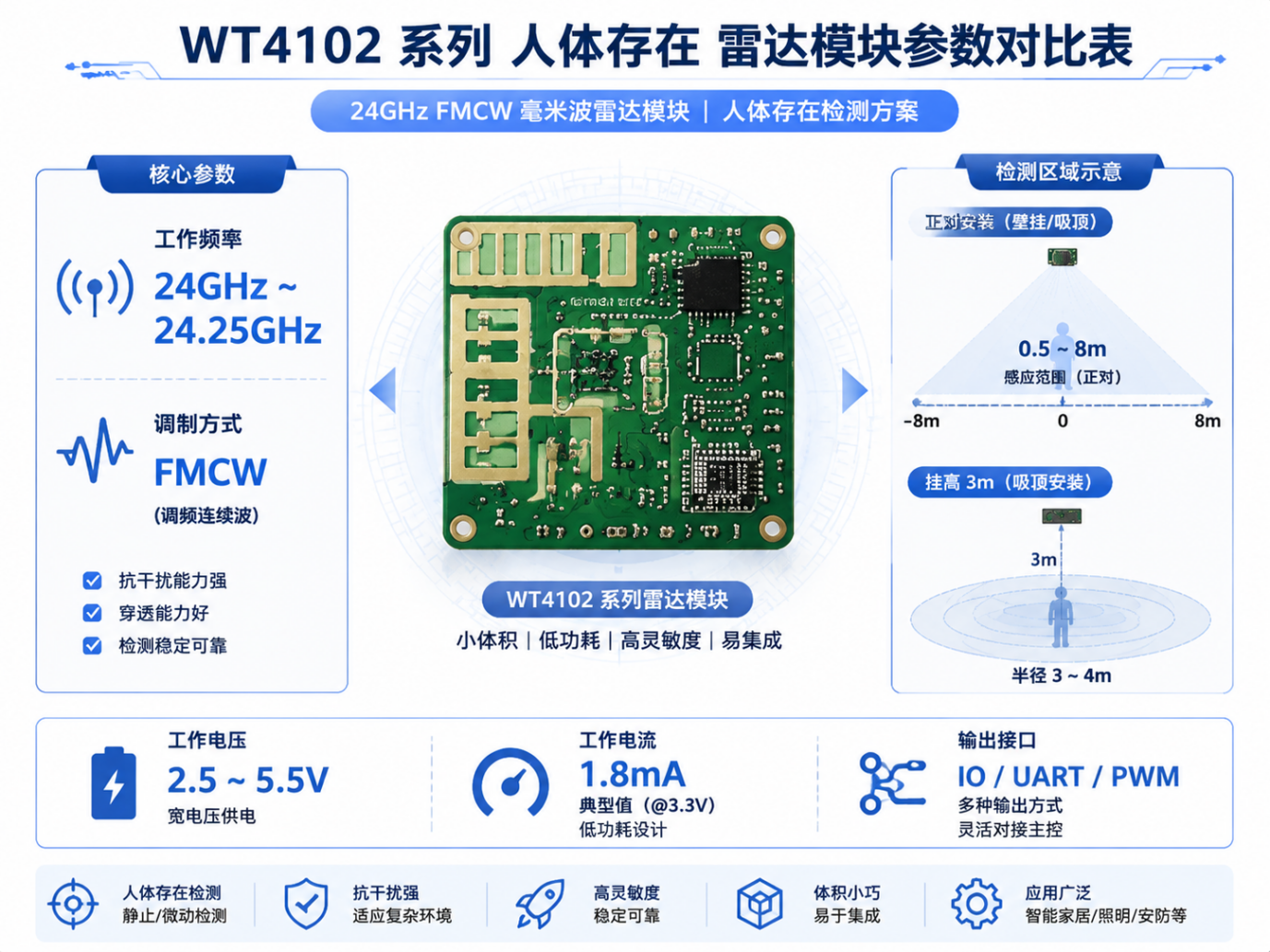

毫米波雷达:FMCW调制的精准探测
毫米波雷达采用24GHz或60GHz频段的电磁波进行探测,通过FMCW(调频连续波)技术发射频率随时间线性变化的信号。当电磁波遇到人体后反射回来,雷达芯片通过比较发射信号与接收信号的频率差,计算出目标的距离、速度和角度信息。
深圳唯创知音电子推出的WT4102系列毫米波传感器就是这一技术路线的典型代表。该系列产品采用AoB(Antenna on Board)封装工艺,将天线、射频前端、基带处理和应用处理器高度集成,形成完整的SoC系统。以WT4102A-C01为例,这款1T1R架构的模块工作于24-24.25GHz频段,连续扫频带宽达250MHz,能够实现±25cm的测距精度,对运动、微动和静止人体均能精准感知。
毫米波雷达的核心优势在于全天候工作能力——不受光照、温度、湿度、灰尘等环境因素影响;同时具备穿透非金属材料的能力,可穿透亚克力、玻璃、薄木板等外壳,为产品工业设计提供更大自由度。
TOF(飞行时间)测距:光脉冲的往返计时
TOF(Time of Flight)技术通过发射调制光脉冲(通常是红外激光或VCSEL),测量光信号从发射到被目标反射回来的时间差,进而计算出距离。根据调制方式的不同,TOF又可分为dTOF(直接飞行时间)和iTOF(间接飞行时间)两种技术分支。
dTOF通过统计光子数量来测量时间,精度高但成本也相对较高,常见于高端激光雷达;iTOF则通过测量发射光与反射光之间的相位差来计算距离,成本相对可控,在消费电子领域应用更为广泛。
深圳唯创知音电子推出的WT4203A系列TOF传感模组代表了国产dTOF技术的成熟方案。WT4203A-C02是一款集成SPAD接收阵列和940nm VCSEL激光发射器的单模块封装传感器,采用自主研发的SPAD技术和独特的直方图算法,可实现2-500cm范围内的精确测距,精度≤4%或±1cm,测距频率高达90Hz。该模组内置阳光抑制算法和窄带滤光片,将环境光噪声降至最低,室内外均可使用。模块尺寸仅16×12.5×1.0mm,工作电流37mA,工作电压2.7-3.6V,通过IIC接口(最大1MHz)与主控通信
相比之下,WT4203A-C01定位更为精简,测量距离范围正向200cm,工作电压3.3V,模块尺寸21.5×15×1.0mm,工作温度-20~70°C,适合对成本和体积要求不那么苛刻的应用场景。
TOF方案的优势在于测距精度高(可达厘米级),能够生成深度图像,实现三维空间感知。WT4203A-C02的FOV为25°,对物体颜色、反射率和纹理不敏感,具备环境光抑制性能,测距精度不受物体材质影响。但其局限性也很突出:受光照条件影响较大,强光或逆光环境下性能会下降;无法穿透不透明材料,盖板设计需要特别注意——建议盖板材质为高透玻璃或有机玻璃,940nm波段透过率需87%以上,盖板+空气间隙建议小于2mm;感应距离相对有限,WT4203A-C02最大测量距离500cm,WT4203A-C01则为200cm。
UWB超宽带:纳秒级脉冲的高精度定位
UWB(Ultra Wide Band)超宽带技术使用极窄的纳秒级脉冲进行通信和测距,工作频段通常在3.1-10.6GHz之间。由于其脉冲宽度极短,时间分辨率极高,UWB能够实现厘米级甚至毫米级的测距精度,并支持多基站协同实现二维或三维定位。
UWB的核心优势在于定位精度高、抗多径干扰能力强,非常适合需要精确位置信息的场景,如室内导航、资产追踪、数字钥匙等应用。苹果AirTag、小米"一指连"等产品均采用了UWB技术。不过,UWB的功耗相对较高,成本也明显高于其他方案,且需要配合专用标签或设备使用,在纯被动感应场景中的应用受到一定限制。
核心性能参数对比
从技术规格层面来看,四种方案呈现出明显的差异化特征。
感应距离方面,毫米波雷达表现最为突出。WT4102B-C03模块的移动感应距离可达15米,存在感应距离也能覆盖10米范围;WT4102A-C01L同样支持最远15米的移动检测。相比之下,PIR通常在3-5米,TOF多在5米以内(WT4203A-C02最大5米,WT4203A-C01为2米),UWB虽然理论上可以更远,但实际应用中为了控制功耗,通常也在10米范围内。
静态人体检测能力是区分技术代际的关键指标。PIR完全不具备此项能力,这也是传统感应灯"人在灯灭"尴尬体验的根本原因。毫米波雷达通过检测人体呼吸、心跳等微动特征,能够可靠识别静止目标。WT4102A-C01L的存在感应距离可达8米,WT4102B-C03更是支持10米范围内的静态检测。TOF和UWB同样能够检测静止目标,但TOF需要目标在视场范围内,UWB则需要目标携带配套标签。
测距精度方面,TOF展现出独特优势。WT4203A-C02的测距精度≤4%或±1cm,在短距离内可实现厘米级精度,非常适合激光检测自动对焦、机器人避障等需要精确距离信息的场景。毫米波雷达的测距精度在±15cm至±30cm区间,足以满足人体存在感应的需求;UWB定位精度可达10-30厘米;PIR则基本不具备测距能力。
环境适应性方面,毫米波雷达再次展现出独特优势。WT4102系列的工作温度范围覆盖-40℃至85℃,无论是严寒的北方冬季还是炎热的南方夏季都能稳定运行;工作电流方面,WT4102A-C01L低至4-30μA(平均19μA),非常适合电池供电的物联网设备。WT4203A-C02的工作温度范围为-20~85°C,工作电流37mA,功耗相对较高,更适合市电供电或电池容量充足的产品。PIR在高温环境下灵敏度会显著下降;TOF受光照条件制约;UWB的功耗相对较高,对供电设计提出更高要求。
尺寸与集成度方面,各方案差异明显。WT4203A-C02模块尺寸仅16×12.5×1.0mm,外露尺寸更是只有4.4×2.4×1mm,是四种方案中体积最小的,非常适合空间受限的消费电子产品。WT4102B-C02厚度仅1.2mm,面积45×7mm,也非常适合嵌入式应用。PIR模组通常体积较大;UWB模组因需要复杂的天线设计,尺寸也相对较大。
测距精度与角度分辨能力上,各技术路线差异明显。WT4102B-C01作为1T2R架构的多目标跟踪雷达,测距精度达±15cm,测角精度±5°,视场角达120°,可同时跟踪3个目标的运动轨迹。WT4203A-C02的FOV为25°,角度分辨率受限于光学系统;UWB定位精度最高,可达10-30厘米;PIR则基本不具备测距和角度分辨能力。

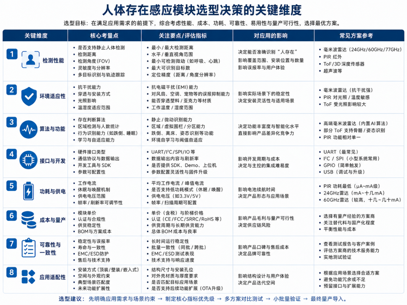

选型决策的关键维度
面对纷繁复杂的技术方案,建议从以下几个维度建立选型框架:
功耗预算是电池供电设备的首要约束。如果产品采用电池供电且需要长时间待机,WT4102A-C01L这类微安级功耗的毫米波雷达方案是理想选择;对于市电供电的产品,功耗约束相对宽松,WT4203A-C02(37mA)等方案也可纳入考虑。
检测目标特性决定了技术路线的适用性。如果只需检测运动人体,PIR仍是一个经济实惠的选择;如果需要检测静止或微动人体,毫米波雷达是唯一可行的被动感应方案;如果需要精确测距(厘米级精度)或1D手势识别,WT4203A-C02这类dTOF模组是最佳选择;如果需要精确定位或追踪轨迹,WT4102B-C01这类多目标跟踪雷达或UWB方案更为合适。
安装环境条件直接影响方案的可行性。户外或温差大的环境应优先考虑毫米波雷达(WT4102系列工作温度-40~85°C);需要穿透外壳安装的场景,毫米波雷达的穿透能力无可替代;光照变化剧烈的环境不适合TOF方案,但WT4203A-C02内置阳光抑制算法,在室内外均可使用;需要精确定位的场景可考虑UWB。
尺寸与结构限制是消费电子产品的关键考量。WT4203A-C02模块尺寸仅16×12.5×1.0mm,外露尺寸4.4×2.4×1mm,是空间受限产品的首选;WT4102B-C02厚度仅1.2mm,也非常适合超薄产品设计。盖板设计方面,TOF需要特别注意光学透过率和空气间隙(建议盖板+间隙<2mm),而毫米波雷达可穿透塑料、玻璃等材料,工业设计自由度更高。
成本敏感度是商业决策的重要考量。PIR方案成本最低,适合对价格极度敏感的应用;毫米波雷达模组价格已降至合理区间,WT4102系列在性能与成本之间取得了良好平衡;TOF方案成本适中,WT4203A系列提供了高性价比的dTOF选择;UWB方案成本相对较高,适合对性能要求苛刻的高端应用。
开发复杂度影响产品上市周期。毫米波雷达模组通常提供UARTI2C、SPI等标准接口,并配套上位机调试工具,开发门槛已大幅降低。WT4102系列均支持参数可调,感应距离、输出延时等均可通过串口指令灵活配置。WT4203A-C02采用IIC接口(最大1MHz),通信协议简洁,易于集成。两种方案均显著缩短产品开发周期。
