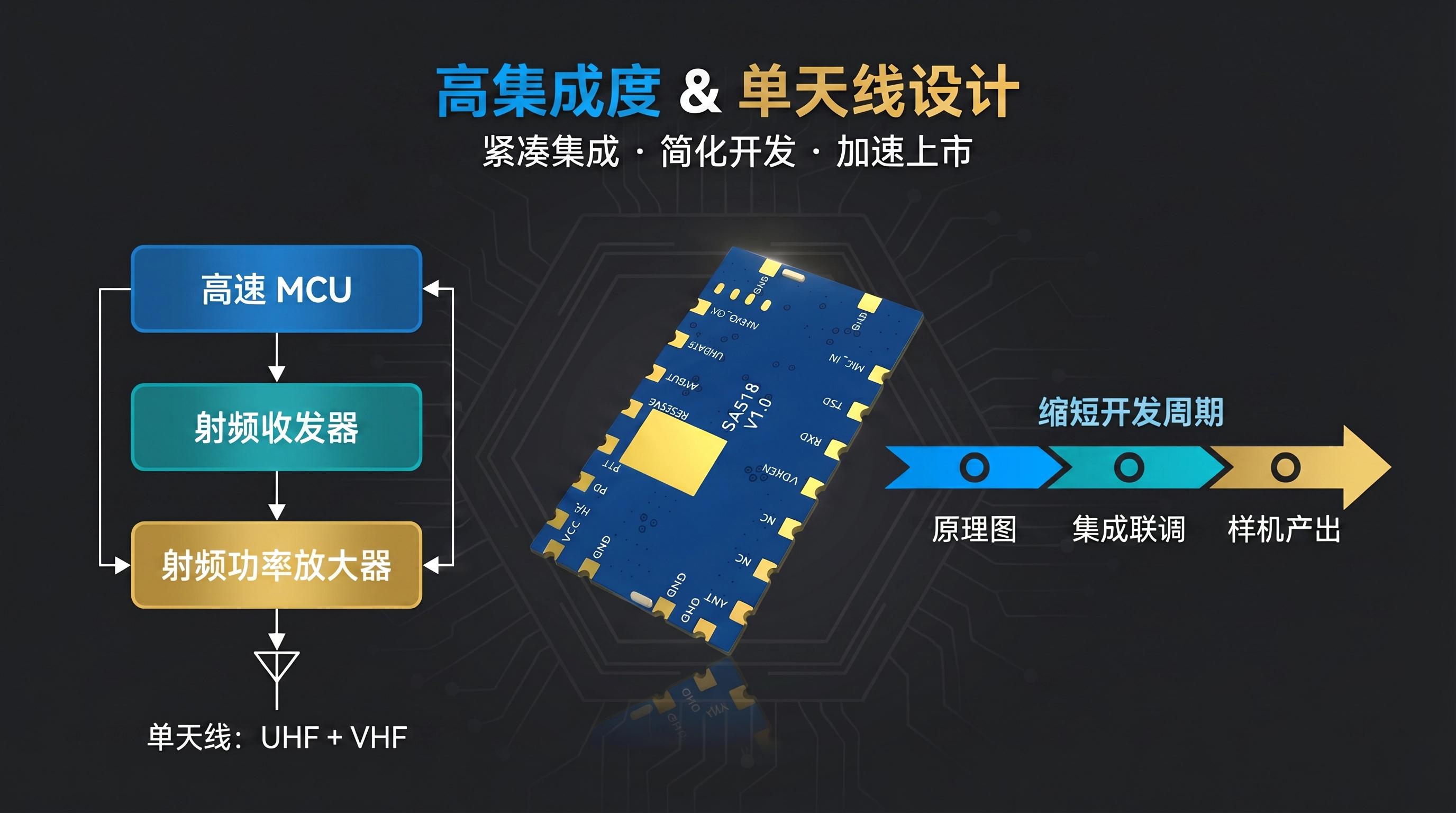

为什么“可落地性”比单一峰值参数更重要
在项目规划初期,“最远通信距离”和“最大发射功率”等指标往往最吸引眼球。然而,项目的成功落地通常取决于更细微的工程因素:天线匹配、PCB 空间限制、供电设计、断电后的参数保存、抗干扰能力以及宽温范围内的热稳定性。
SA518 模块通过高集成度架构应对这些挑战。它将高速 MCU、高性能射频收发芯片和射频功率放大器(PA)集成在一个小巧的模块内,所需外围器件极少。对于设备制造商而言,这种设计显著降低了 PCB 复杂度,缩短了射频调试和系统联调时间——这在原型开发阶段尤为宝贵,因为更快的迭代直接加速了项目进度。

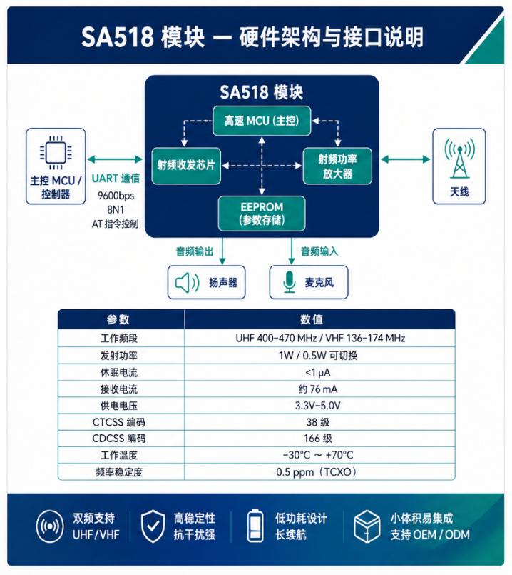

wKgZPGn8TH-ADh1aAAFCcIu87Qo725.png模块接口说明
该模块提供标准 UART 控制接口(9600 bps, 8N1)及 AT 风格的指令集。这使得即使没有深厚射频背景的嵌入式开发团队,也能通过简单的串口指令配置运行参数并管理模块状态。对于开发安防终端、巡检设备、智能头盔或固定通信节点的厂商来说,这种“即插即配”的方式大幅降低了专业无线通信产品开发的门槛。

开发集成:接口与配置参考
对于正在评估将 SA518 用于新产品的研发团队,以下总结了关键的集成要点:
串口接口:UART,9600 bps,8 位数据位,无校验,1 位停止位(8N1)。模块接受 AT 风格的指令,用于设置工作频率、收发频率独立性、CTCSS/CDCSS 码、静噪等级、音量和功率模式。
收发频率独立:发射和接收频率可以独立配置,实现异频工作。这在连接中继器的系统或上下行频率不同的场景中非常有用。
EEPROM 参数存储:所有配置的参数均存储在内置的 EEPROM 中,掉电不丢失。这消除了主控 MCU 在每次上电时重新初始化模块的需要,简化了固件设计,并确保了现场断电后的行为一致性。
音频接口模块提供音频输入(麦克风)和音频输出(扬声器驱动)接口。直接驱动扬声器需要外部音频放大器;模块的音频输出为线路电平信号。
天线: 模块需要匹配所选频段的外部天线。天线的选择和放置对通信距离和链路质量有重大影响;应遵循良好的射频设计规范。
