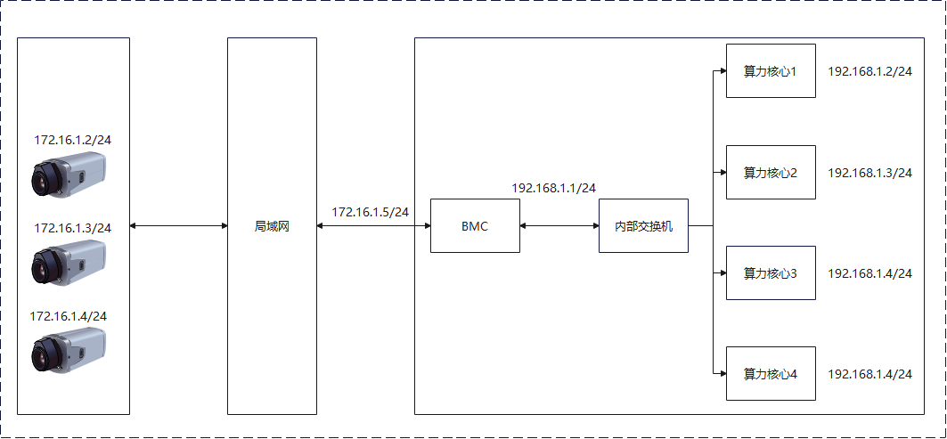

1. 服务器 BMC 配置高速网卡,建议带宽规格不低于 5Gbps;
2.BMC 高速网卡结合内部三层交换机,利用 VLAN 技术虚拟划分出两路逻辑网口,分别作为 WAN 口与 LAN 口。
WAN 口对接现场业务网络,LAN 口承载算力核心的数据交互传输;
借助三层交换机完成内外网隔离,将算力节点与现场业务网络划分为两个相互独立的网络区域。
3.为实现阵列服务器以独立单 IP 形式对外部署,需满足单向通信要求:算力核心可正常访问摄像头等现场终端设备,现场网络禁止直接访问算力核心内网。
基于 BMC 开发部署 NAT 地址转换及 IP 转发功能;
  • 规划并配置全网路由表,完成路由策略部署。
4. 完成全网网络设备调试、参数配置,全面验证网络隔离、单向访问及转发策略的落地效果。

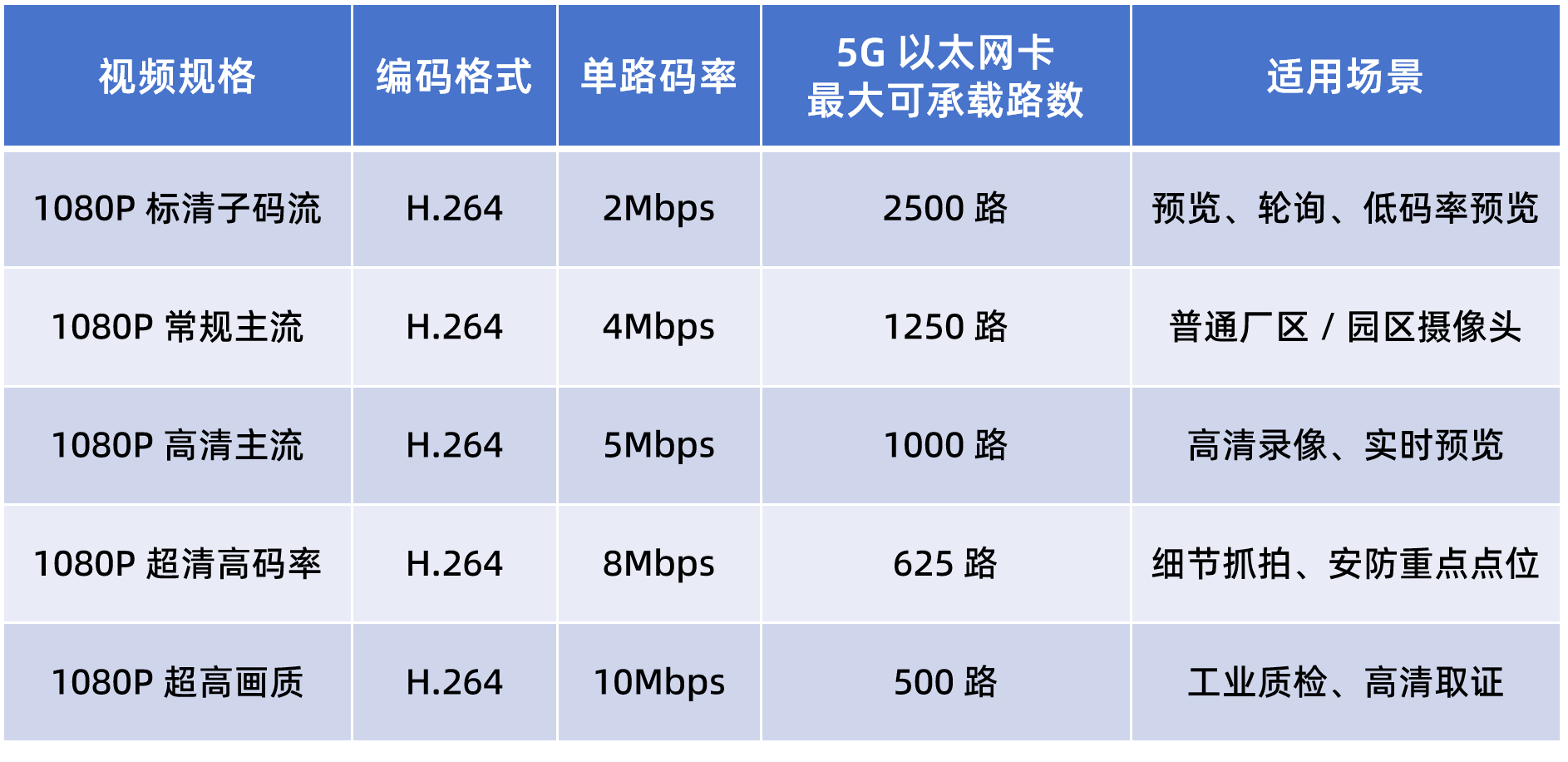

按 8Mbps / 路极限测算:总带宽 1280Mbps
仅占 5G 以太网卡 25.6%,后期扩容、加算力完全够用
