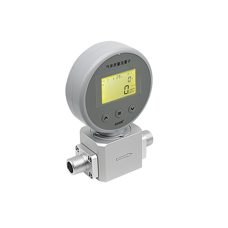

1)微量流量 & 泄漏检测:低流速也能“看见”
在压缩空气系统、真空设备、气密检测里,微小泄漏就是持续的能耗黑洞。问题在于:
涡街:低流速下难形成稳定涡街
差压式(孔板/文丘里):小差压时信噪比低、读数飘
而热式的强项是对流速很敏感,可检测到0.1 m/s甚至更低的低速流动;并且量程比常见可达100:1以上,同一台表既能测正常流量,也能抓到待机/停机时的“微漏”。
产品形态参考:
AMS2106 数显气体质量流量计:基于自研 MEMS 热式芯片;同型号量程比可到100:1(如2~200 L/min),最低可测到微小流量级别;支持电池供电/外接电源,带数字显示,RS485 Modbus 输出,适合做便携巡检工具。
奥松 AFM07 标准款:更紧凑,支持 Modbus RTU,同时提供模拟电压输出与报警输出(需外部供电),适合实验室/设备集成。

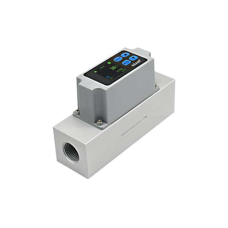

2)大管径 & 节能监测:低压损带来直接电费收益
在空压站、通风、制氮等系统里,常见 DN80 甚至更大管径,且全年连续运行。这里传统孔板的痛点是永久压损:压损最终会变成压缩机/风机的额外功耗。
热式流量计通常为小截面探头/管段式结构,流道无节流件,压损可做到很低(工程上接近可忽略)。对大管径而言,管段式热式在安装成本上也往往比同口径涡街/孔板更友好。
产品形态参考:奥松 AMS3 系列(管段式热式质量流量计)
典型量程覆盖 10 L/min 到 6000 L/min(更大可定制)
精度、重复性、响应时间等指标面向工业连续监测
TFT屏支持多方向显示,现场读数友好
输出包含 RS485、开路集电极、模拟电压,并支持上下限报警
选型/安装务必关注直管段要求,否则精度会受影响(尤其在弯头、阀门、变径附近)
适用场景:制氮设备能耗核算、智慧农业集中供气、压缩空气能源审计等——核心是“不增加系统阻力”前提下拿到可靠质量流量数据。

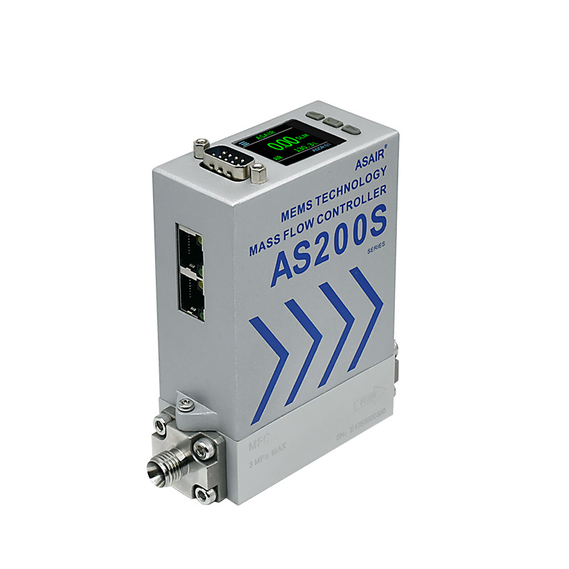

3)精密过程控制:把温压补偿从系统里“删掉”
半导体、燃料电池测试、生物制药等场景,气体配比和流量稳定性直接影响良率/实验结果。传统体积流量计若要换算质量流量,需要外置温度、压力变送器,再加气体状态方程模型,误差会层层叠加。
热式的优势是:测量机理对应的是质量流速相关的热传递,因此仪表能直接输出质量流量(常按某一标况定义输出),对现场温压波动不那么敏感——系统结构更“干净”。
产品形态参考:
奥松 AS200S 系列质量流量控制器(MFC):热式测量+比例阀一体化,覆盖从小流量到较大流量范围,支持 RS485 与多种模拟控制/输出方式,面向需要闭环控制的工艺段(如刻蚀、CVD、离子注入等)。
若仅需基础控制或仅需测量,可用更经济的控制器/流量计系列,通过 RS485 接入 PLC/DCS,减少二次换算与软件维护成本。
