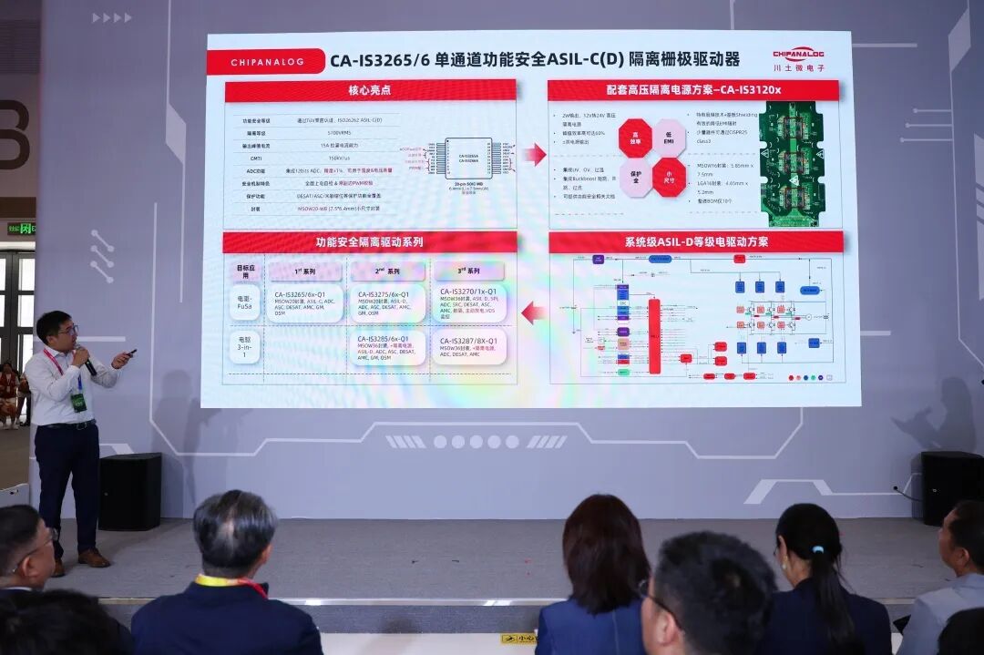

下午13:35,新品发布仪式正式启动。川土微电子汽车事业部副总经理程飞,与来自国创中心、莱茵TÜV以及理想、一汽、奇瑞等头部车企的嘉宾共同登台。程飞就CA-IS3265/3266-Q1的核心亮点和优势进行了分享,重点介绍了该产品在功能安全、集成创新和全国产化供应链方面的突破。

作为川土微电子重磅推出的车规级产品,CA-IS3265/3266-Q1专为主电驱等高压安全关键应用设计,具备以下突出优势:
1. 填补国产功能安全隔离驱动芯片空白,战略破局
CA-IS3265/CA-IS3266-Q1是国内首款支持功能安全ASIL C(D)的全国产化隔离驱动器,将推动国内电驱系统功能安全芯片的自主可控进程,该产品凭借完全自主的研发设计与晶圆到封装的全链条本土化生产,为国内主机厂提供了高性能、高安全的国产化核心选项,极大增强了产业链的韧性与安全性。
2. 满足产业升级需求,赋能高安全等级电驱系统
随着新能源汽车向更高电压(800V)、更高功率密度发展,以及对自动驾驶(ASIL D)需求的提升,系统对驱动芯片的性能和功能安全等级提出了严苛要求。CA-IS3265/CA-IS3266-Q1通过ISO 26262 ASIL C(D)认证,支持高达2121VPK的SiCMOSFET/IGBT驱动、150kV/μs的CMTI抗扰度,并集成原/副边双路径安全状态控制(ASC),能直接支持系统实现最高等级ASIL D的安全目标,完美契合了下一代主电驱平台的技术演进方向。
3. 集成创新设计,形成显著性价比优势
芯片创新集成12位ADC、有源米勒钳位及安全状态控制逻辑等功能,赋能客户采用单颗芯片替代“驱动芯片+隔离器件+多路监控电路”的复杂方案,简化系统设计、节省PCB空间、提升系统整体可靠性的同时帮助客户降低BOM成本。
4. 适配中国汽车电子生态,加速国产化进程
产品在新能源电驱系统等核心场景中,可对竞品实现有效替代,推动国产驱动芯片市占率向规模化应用跨越。
主要技术指标和技术先进性:
高驱动能力
CA-IS3265/CA-IS3266-Q1系列具有高达±15A(Typ)峰值拉和灌电流能力,最小峰值电流不小于10A,可以直接驱动SiC MOSFET模块或IGBT 模块,无需额外的缓冲。强大的驱动能力有助于快速功率开关并减少开关损耗,而最小150kV/μs 的CMTI保证了快速开关条件下系统的可靠性。
高隔离能力
器件基于川土微电子电容隔离技术,在低压和高压域之间提供供5.7kVrms的增强绝缘能力,支持高达1.5kVrms的隔离工作电压,及12.8kVPK浪涌耐压能力,额定工作电压下隔离栅寿命超过40年。
高精度系统采样
内置12Bit Δ-ΣADC,支持温度、母线电压及功率模块中热敏二极管电压的测量,精度可达±1% 。
全面的保护与诊断机制
可支持外部电阻可配置的软关断电流、原副边退饱和保护(DESAT)(IGBT对应9V、SIC对应6V阈值)、有源米勒钳位(5A米勒电流)、原副边PWM一致性校验、直通死区保护、电源UVLO/OVLO监控、门级/输出级监控等,并通过NFLT/DPWM引脚上报故障类型。在系统自检方面,将DESAT、UVLO/OVLO、SOFF等功能做了全面上电自检 。
丰富的拓展版本
A/D版本全面兼容国际大厂方案,B版本增加了DOUT输出,可用于高压侧ASC控制 。C版本内置5V LDO从VREF引脚输出,可用于给NTC/PTC供电并进行温度检测 。
