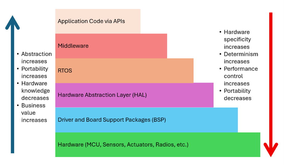

在工程领域,一直流传着这样一句话:“不要重复造轮子。”出于降低成本、工期紧张和可靠性等方面的考虑,软件复用已被证明是软件工程中的一项最佳实践。在嵌入式系统设计中,中间件是位于底层硬件与面向用户的应用程序和功能代码之间的软件层( 图 1 )。可以将中间件形象地理解为木工夹具,它既不是原材料(即硬件或实时操作系统 (RTOS)),也不是最终产品(即应用程序),而是那些能够确保工作可重复且可靠的辅助工具。
图1: * 中间件让开发人员能够专注于应用层(即业务价值创造的核心所在),并允许应用程序移植到各种底层实时操作系统或硬件平台上。(图源:Green Shoe Garage)*
中间件提供了一个抽象层,使得相同的应用程序代码能够在各种硬件平台和实时操作系统的组合上运行。中间件通常包含预先构建的子系统(有时也被称为“协议栈”),用于实现多种功能,包括:
