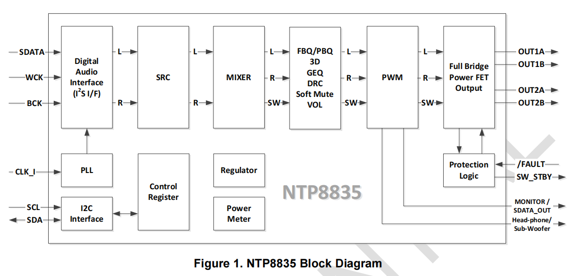

结构图:
wKgZPGn77lOAJPrpAAFBRWxKXrg144.png结构图
音频功放芯片-NTP8835优势分析:
1、内部处理器,NTP8835处理频率达到96K,而TAS5731则是其二分之一(48K);
2、可调均衡器(EQ),众所周知功放芯片的EQ数量可以决定产品音质调节的细腻程度;从两款芯片的规格书来看,NTP8835拥有多达25段PEQ+5段GEQ,而TAS5731M则只有18段PEQ;数量上NTP8835更占有优势;
3、动态功率控制(DRC),行业内一直有个认知,就是DRC可以决定一个产品的较大效果,这一点其实并不夸张,DRC做的如何直接代表着功放芯片的性能程度;NTP8835是2分频DRC+POST DRC,而TAS5731M则只有2分频DRC并没有加入POST DRC,意味着TAS5731M的2分频DRC并不能完全发挥;
4、其他专利,NTP8835还带有TAS5731M不具备的降噪技术、3D环绕、ASRC等功能;从实际应用来看,NTP8835拥有更强大的内核DSP;
