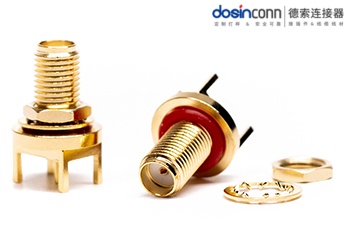

射频RF)领域,很多 B 端采购和初级工程师最怕遇到的就是“批次性翻车”。同一型号的 SMA 连接器,第一批测得好好的,第二批上机驻波比(VSWR)就直接“起飞”。
作为在德索精密工业(Dosin)品控一线摸爬滚打多年的工程师,我总结了一套“视觉+手感”五步筛选法。不需要昂贵的网络分析仪,只要一双火眼金睛,就能一眼筛掉 80% 的劣质品。
第一步:看“肤色”与致密性(镀层陷阱)
劣质 SMA 往往在电镀上动歪脑筋。
优质品: 镀金层呈现柔和的“柠檬黄”,表面细腻,没有颗粒感。这是因为在镀金前经过了多道清洗和致密的镍底处理。
劣质品: 颜色发红或暗淡,甚至能看到微小的凹点。这种“闪镀”金层极薄,插拔几次就会露出底下的金属,不出三个月就会氧化发黑,彻底破坏高频段阻抗稳定性
第二步:看“内芯”的同心度(机械基石)
这是精密加工公差最直观的体现。
筛选法: 拿起连接器,对着光看中心针。中心针必须严丝合缝地位于特氟龙介质的物理中心。
劣质特征: 如果中心针稍微有点歪(偏心),在对接时它会强行挤压母头的簧片。这不仅会导致接触电阻不稳定,还会产生机械应力的“永久伤害”。
第三步:看“绝缘体”的边缘(PTFE 材质)
特氟龙(PTFE)的加工水平决定了它的截止频率。
优质品: 特氟龙表面平整,端面与外壳切口平齐,没有毛刺或翻边。
劣质品: 边缘粗糙,甚至有半透明的塑料丝残留。这些微小的毛刺在高频(如 6GHz 以上)下就是一个个小电容,会引起剧烈的信号反射。
第四步:试“扭矩”的手感(螺纹精度) ️
螺纹的丝滑程度代表了数控机床的加工精度。
筛选法: 找一个标准的公母头进行空转(不加力)。
优质品: 旋转过程顺畅如丝,没有阻塞感。德索(Dosin)的螺纹经过二次精抛光,确保每一圈螺纹受力均匀。
劣质品: 拧起来有明显的“颗粒感”或“卡顿”。这种接头强行用力矩扳手锁死后,由于螺纹咬合不均,会产生细微的金属粉末掉进信号通道,造成致命的互调失真。
第五步:看“结构件”材质对比
通过重量和细节材质也能判断耐用性。
优质 vs 劣质 SMA 物理特征对比表
特征项德索优质品 (Dosin Standard)低价劣质品 (Budget Grade)
主体材质不锈钢(钝化)或优质黄铜回收杂铜或锌合金(易断裂)
中心针材质铍青铜(高弹性、抗疲劳)普通黄铜(插拔几次就松)
螺纹手感丝滑、定心准确阻塞、有碎屑感
工作频率稳定支持标称频率(如 18GHz)高频段 VSWR 离散度极大
工程师的“避坑”真心话
B 端采购千万别只看价格标签
很多客户说,某家的 SMA 比德索便宜三成。但只要有一个批次的中心针公差超标,导致你价值几万块的板子报废,那省下的三成成本瞬间就会变成几倍的亏损。
我们在生产时,坚持使用高纯度铍青铜航空级特氟龙,配合严苛的精密加工公差控制。因为我们深知,射频连接器的核心价值不在于那个金属壳,而在于那 50 欧姆阻抗在任何工况下都能“稳如磐石”。
️ 记住:眼睛能看到的缺陷,信号早就已经“感知”到了。 用这五步法筛一遍,能帮你挡掉绝大多数的供货风险。
