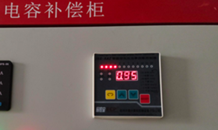

3.无功补偿该投就投,别省小钱亏大钱
变压器轻载、空载时,自身无功很大。该装电容补偿柜就装,该投自动控制器就投,把功率因数稳在0.9以上,不仅不罚款,有些月份还能拿力调电费奖励,比啥都实在。
