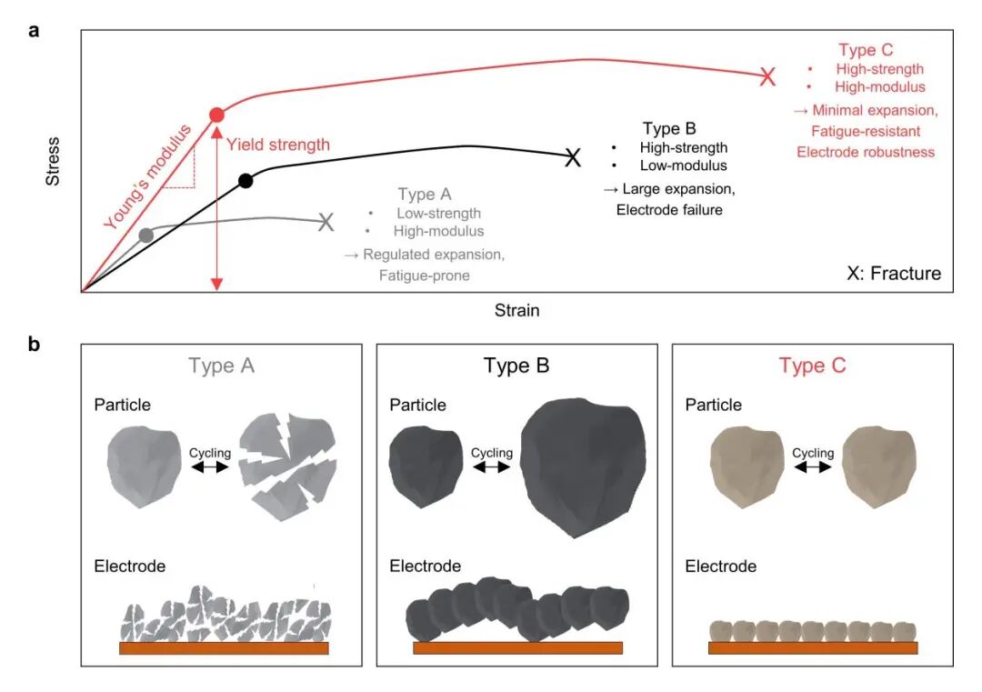

硅基负极因理论比容量是石墨的十倍且氧化还原电位低,被视为高能量密度锂离子电池的理想候选材料。然而,硅在嵌锂过程中的本征合金化机制及各向异性嵌锂行为,导致循环期间产生大幅不均匀的体积波动,在颗粒内部引发显著的环向应力。这一根本性的化学-力学挑战导致颗粒断裂、粉化及电极脱层,并伴随固体电解质界面膜的持续再生。尺寸低于临界阈值(约150 nm)的硅颗粒虽可承受应力而不断裂,但纳米结构的制备成本高、合成复杂且振实密度低,难以满足实际生产需求。
因此,工业界采用微米级硅基材料,如Si/C复合材料和SiOₓ,将纳米硅域封装在微米级基体中。即便如此,一氧化硅仍容易发生应力诱导的塑性变形。现有策略大多仅通过提高杨氏模量将体积膨胀限制在弹性范围内,却忽视了屈服强度的改善——后者对抑制高倍率条件下的塑性变形和循环疲劳至关重要。高强度但低模量的材料则表现出过度膨胀,在快充条件下因应力速率放大而加速电极失效。最优设计需同时实现高强度和高模量,提供最小膨胀、疲劳抗力和稳健的电极完整性。

利用Hall-Petch关系和复合材料混合法则,c-LiF域尺寸优化至约32 nm,接近经典与反常Hall-Petch转变的临界点,最大化颗粒本征强度。在外加应力下,位错迁移并在表面或晶界处堆积,阻碍进一步运动,从而在减小尺寸时增强强度;但低于临界尺寸(约30 nm)时,位错密度不足会逆转这一趋势。实验测得LiF-SiO的杨氏模量达108.1 GPa,远超裸SiO的34.0 GPa和Li-SiO的51.8 GPa;颗粒强度达5532.1 MPa,相比裸SiO的698.7 MPa提升近8倍。高强度抑制了塑性变形和潜在疲劳,高模量则最小化了施加应力下的力学应变,从而调控体积变化和微观结构坍塌。
硅基负极的力学失效机制。a 硅基材料的三种代表性应力-应变曲线(A-C型),按杨氏模量和屈服强度分类。b 对应的反复嵌脱锂过程中的失效模式

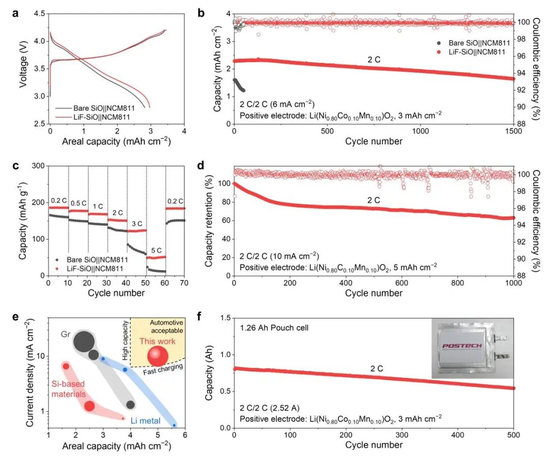

LiF-SiO半电池可逆容量为1061.1 mAh g⁻¹,首次库仑效率达79.4%,归因于寄生反应的抑制和锂利用率的提升。在高面容量电极(4.5-4.6 mAh cm⁻²)下,LiF-SiO负极在0.2 C表现出稳定的循环性能,而裸SiO负极在20次循环内即因渐进性结构退化而快速衰减。倍率性能测试中,LiF-SiO在2 C、3 C和5 C下分别保持了0.1 C容量的80.3%、70.3%和50.2%。在2 C下以50%荷电状态限制循环800次,而裸SiO仅90次即快速衰减。温度依赖性电化学阻抗谱分析显示,LiF-SiO的SEI层锂离子传输活化能为0.537 eV,远低于裸SiO的0.816 eV;质量扩散活化能从0.157 eV降至0.0822 eV,锂离子扩散系数提升约30倍。a-LiF/氟掺杂碳壳层抑制了电解液还原,形成薄且以无机物为主的界面,阻抗显著降低。
LiF-SiO的全电池电化学性能。a 面容量3 mAh cm⁻²的全电池在0.1 C下的电压曲线。b 2 C下的循环稳定性。c 不同倍率下的倍率性能。d 面容量5 mAh cm⁻²的全电池在2 C下的循环稳定性。e 气泡图比较不同负极材料(石墨、锂金属和硅基材料)的全电池性能。f 1.26 Ah软包电池在2 C、2.52 A下的循环稳定性。
采用NCM811正极(面容量5 mAh cm⁻²)的全电池在2 C(10 mA cm⁻²)下稳定循环1000次。电感耦合等离子体质谱分析表明,裸SiO全电池出现严重的过渡金属溶解并在负极表面沉积,而LiF-SiO全电池有效抑制了金属离子溶解及相关正极劣化。1.26 Ah软包电池在2 C(2.52 A)下循环500次后容量保持率为67.7%,实现比能量402 Wh kg⁻¹和能量密度1125 Wh L⁻¹。与石墨、锂金属和传统硅基负极在能量密度与快充能力之间的权衡不同,该设计同时满足了高能量密度和快充的双重需求,为下一代电动汽车电池提供了重要策略。
