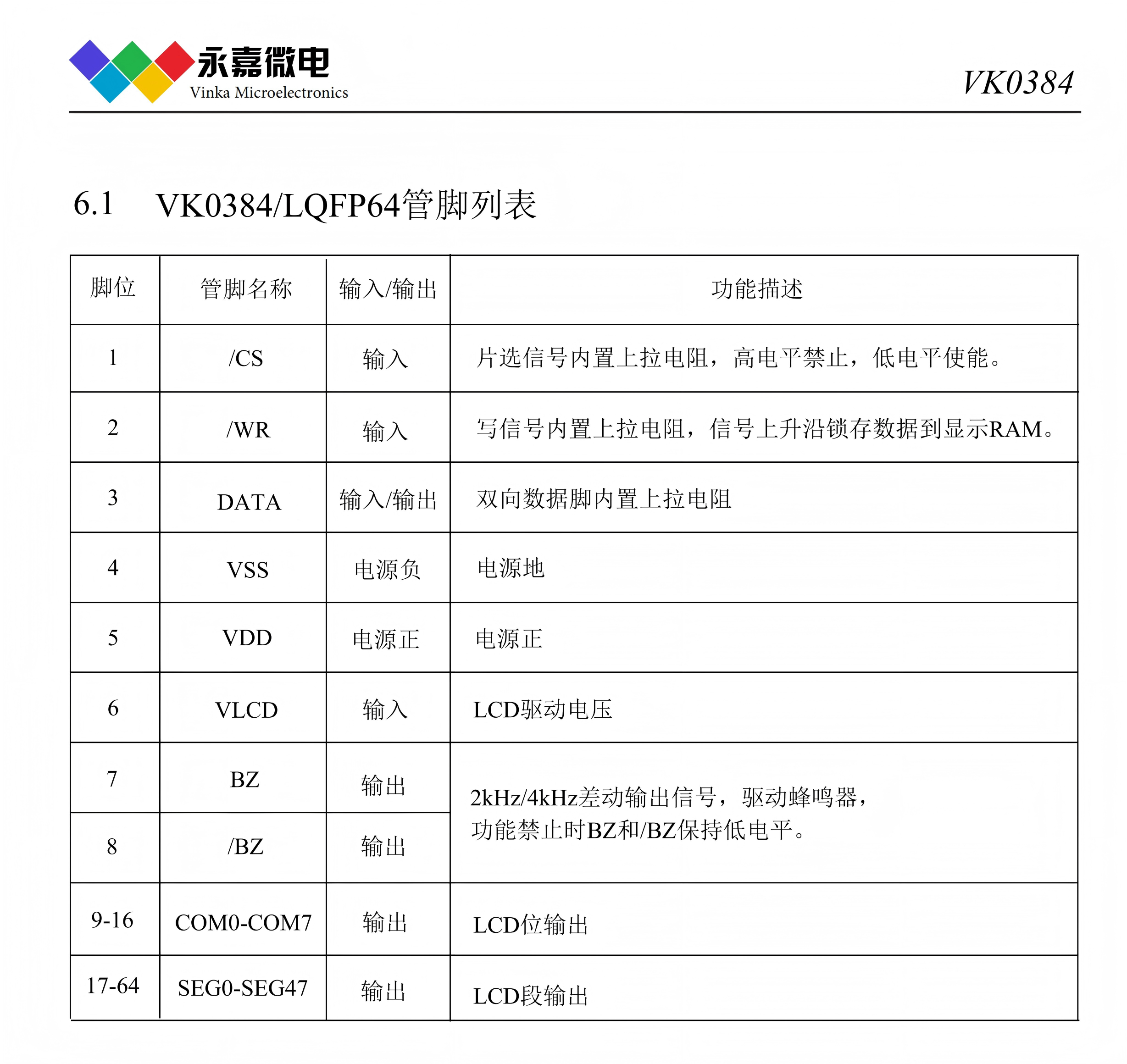

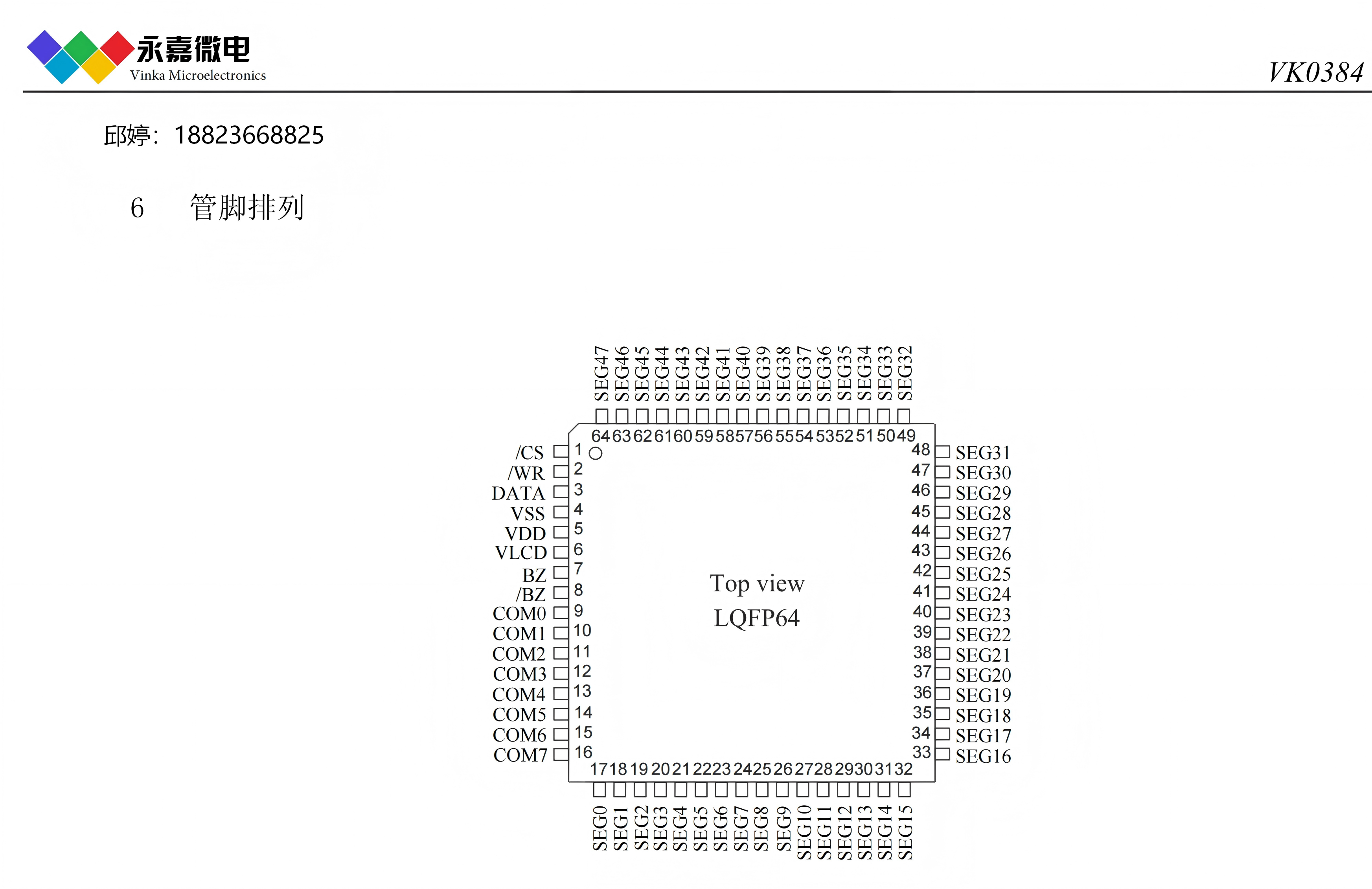

VK0384是一个点阵式存储映射的LCD驱动器,可支持最大384点(48SEG×8COM)的LCD屏。单片机可通过3线串行接口配置显示参数和发送显示数据,也可通过指令进入省电模式。LJQ8343
产品品牌:永嘉微电VINKA
产品型号:VK0384
产品封装:LQFP64
产品年份:最新年份
特点
• 工作电压 2.4-5.2V
• 内置 32 kHz RC振荡器(上电默认)
• 偏置电压(BIAS)固定为1/4
• COM周期(DUTY)固定为1/8
• 内置显示RAM为48x8位
• 蜂鸣器频率可配置为2kHz、4kHz
• 省电模式(通过关显示和关振荡器进入)
• 3线串行接口
• 软件配置LCD显示参数
• 写命令和写数据2种命令格式
• 写显示数据地址自动加1
• VLCD脚提供LCD驱动电压(≤VDD)
• 封装LQFP64(7.0mm × 7.0mm PP=0.4mm)
