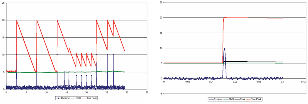

这个和连续信号中采用电路触发的方式是不一样的输出形式。离散化后的计算过程中,可以较为灵活地控制数据长度,但是采样频率必须要高,才足以抓住信号中可能偶发的峰值。在一些应用中,可以借助于硬件触发的后的信号。

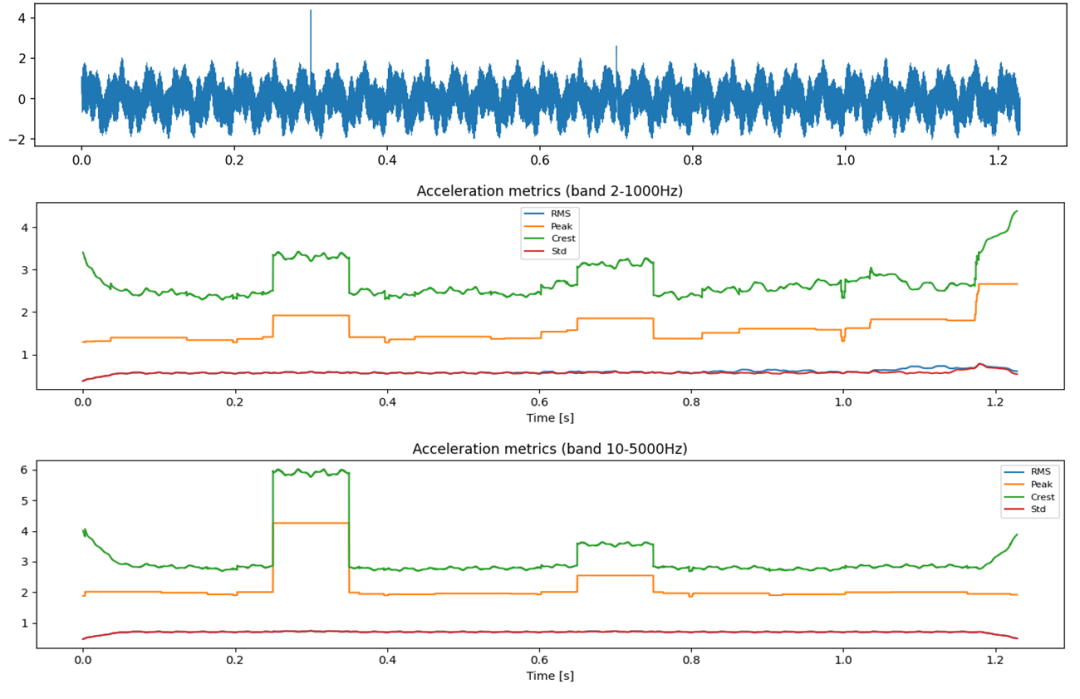

加速度信号及脉冲干扰的检出
Wilcoxon其他产品中硬件方式触发峰值输出的几种输出信号(对比)

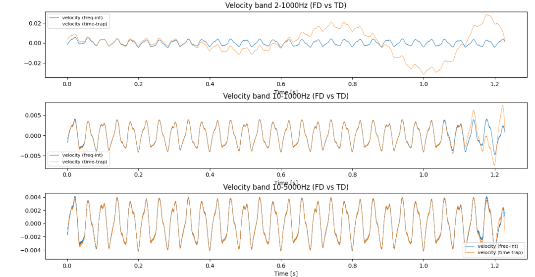

由加速度分别通过频域和时域得到的在不同频带下的速度

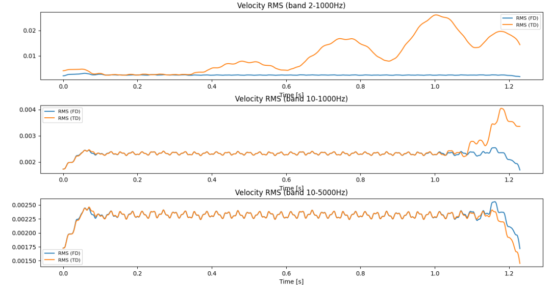

在频域和时域下分别得到的在不同频带下的速度RMS

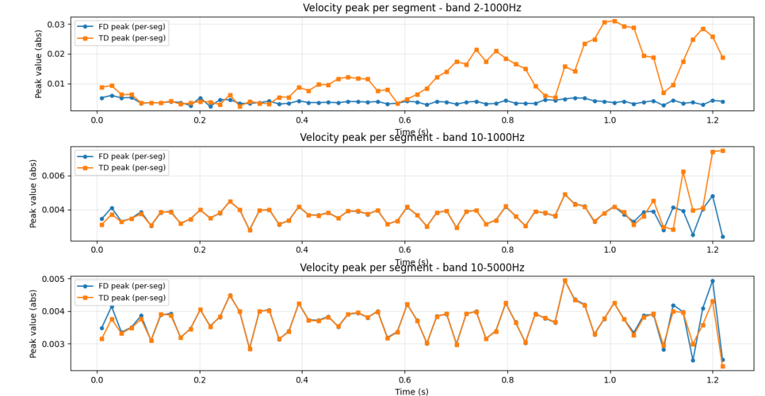

在频域和时域下分别得到的在不同频带下的速度Peak

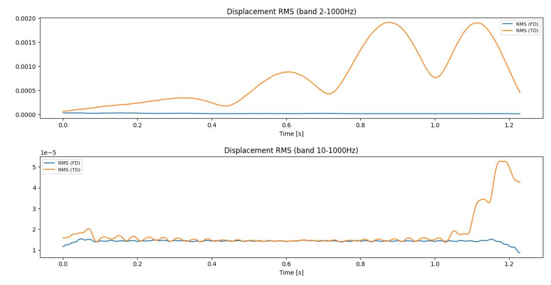

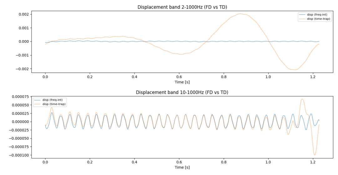

由加速度通过频域和时域分别得到的在不同频带下的位移
在频域和时域方式下分别得到的在不同频带下的位移RMS

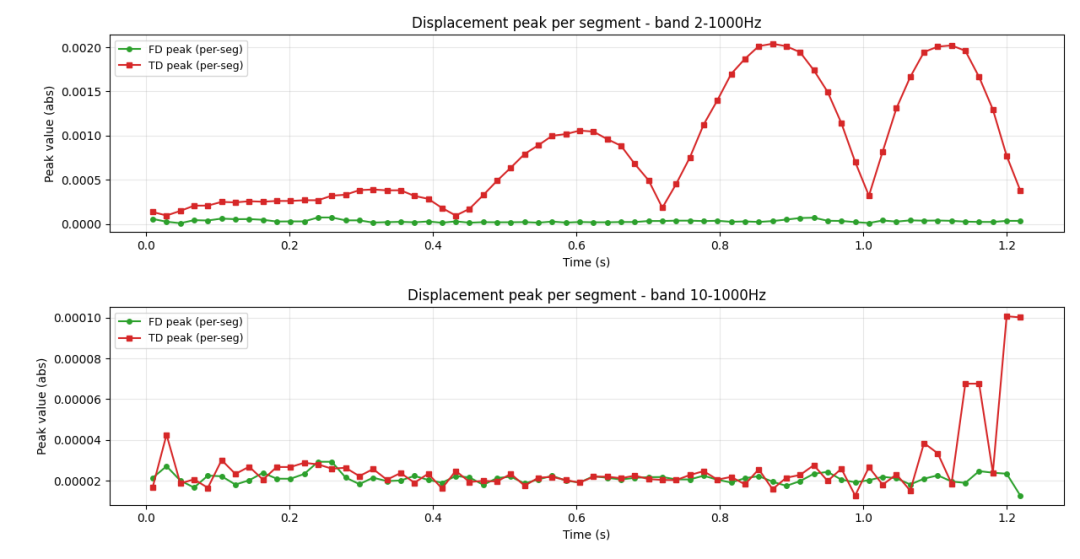

在频域和时域方式下分别得到的在不同频带下的位移Peak 实际模拟信号中,并没有直流部分:

再说明一点:大家需要忽略输出图的两头有频谱泄露的部分。 从上面的图形看,在加速度数据中的偶发脉冲信号,峰值检测出时对应的是一小段台阶,峰值对应的输出的台阶宽度和时域的滑动窗口的大小相关。然而对加速度进行RMS处理后,脉冲就已经完全淹没掉了。这也是为什么我们在选择振动传感器的输出类型时,需要和各自的检测应用需求相配套。RMS和Peak所代表的状态就不一样。 不过对于通过时域方式得到的速度和位移曲线在后半程的走样是出人意料。积分处理的方式往往对于信号中的直流成分是积少成多,积沙成堆。

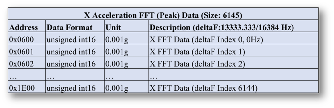

在读取单轴信号的FFT结果时,我们通过Modbus通信多次连续读取的方式来获取供6145个数据的幅频值,每个数据2个字节,共12290个数据字节。Modbus每次可以读取最长250个字节,转换为这里的2字节数据,就是125个数据。所以单轴的单次FFT结果数据读取需要Modbus通信50次读完。
这里要注意到这里FFT结果中的频率分辨率是:
明明每次FFT处理的数据是16384个,为什么FFT有效数据长度不是8192?而是6145个?
因为规格书中提到:有效的频率范围是0~5kHz。
所以,参考上图,我们就有了下面的公式:
根据有效频率范围,那么从FFT的结果中,原先要读取采样数据长度的一半8192个数据,现在只能/要读取有效数据长度是6145个,超出部分因为灵敏度衰减不再具有参考意义。

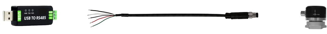

另外可以告知各位,这款数字振动传感器还配有免费测试软件(网站的产品页面直接下载)。通过USB转485模块就可以轻松上手。想让它组成一个485总线网络也是轻松的事情。
(未包括电源
