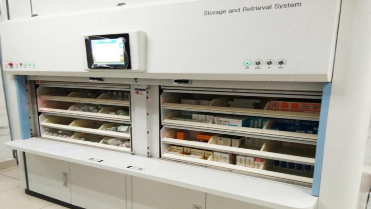

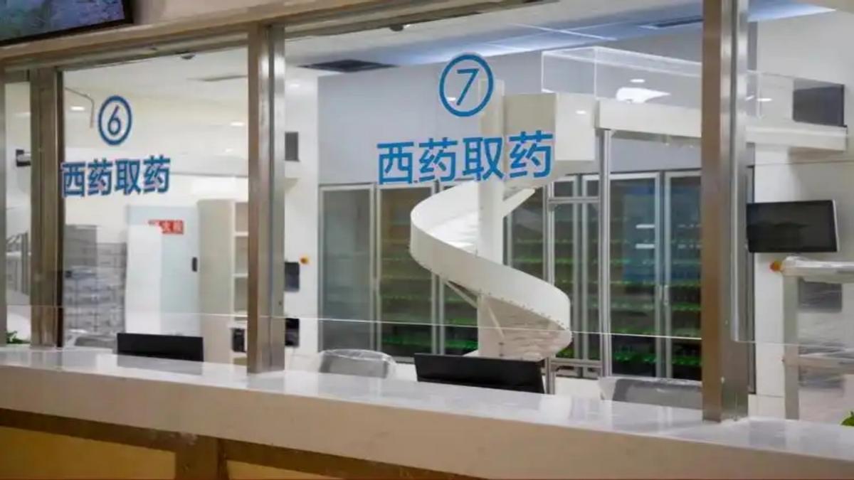

某三甲医院自助取药机曾有个尴尬场面:患者扫码后,机器要么“愣神”几秒,要么直接报错。根源在于——西门子PLC讲Profinet,扫码枪只懂RS232,两者如同说不同语言的两个人,中间缺个同声传译。

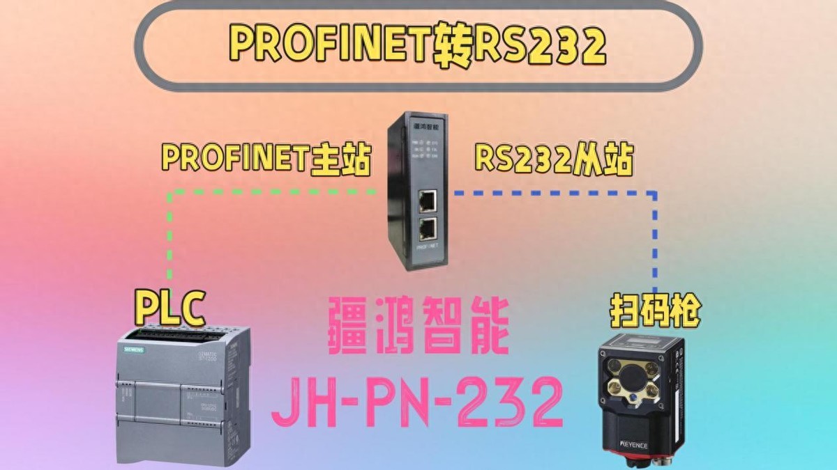

这个“传译官”就是疆鸿智能JH-PN-232网关。实施时三步搞定:物理层连接网关两侧(RJ45接PLC,DB9接扫码枪);在博图里安装GSD文件,分配设备名称;最关键的一步——配置数据映射表,把条码字符串原封不动搬到PLC的DB块里。全程无需写一行协议转换代码。
改造前后对比鲜明:
- 效率:过去PLC靠自由口轮询扫码枪,丢包率约8%;现在网关实时双向转发,识别提速至毫秒级
- 稳定性:原方案需编写大量报文解析程序,一个中断就死机;网关硬件透传,连续运行300天无异常
- 维护:更换扫码枪只需改网关串口参数,对PLC程序零影响
网关的本质不是简单的电气转接,它承担了三层关键任务:电平转换、数据缓存、协议帧封装与剥离。更巧妙的是,它把Profinet等时实时通信的精确时序,与异步串口的不确定延迟解耦——让高速网络和低速设备能各自跑在舒服的节奏上。
