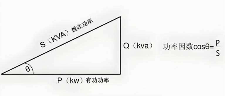

干电工都知道,功率因数 =有功功率 ÷视在功率,说白了就是用电 “有效率”
白天机器全开,有功功率大,分母基数足,一点点波动根本看不出来,数值稳得很。
可一到夜里下班:
  • 生产线、电机、风机全停;
  • 只剩几盏灯、控制柜、变压器空载损耗;
  • 有功功率几乎等于 0
这时候公式就变成了:极小的数 ÷极小的数
数学上这叫 “不定式”,仪表稍微有点干扰、电压轻微波动,数值就被无限放大,表针自然乱跳。
不是设备坏了,是基数太小,经不起一点风吹草动
