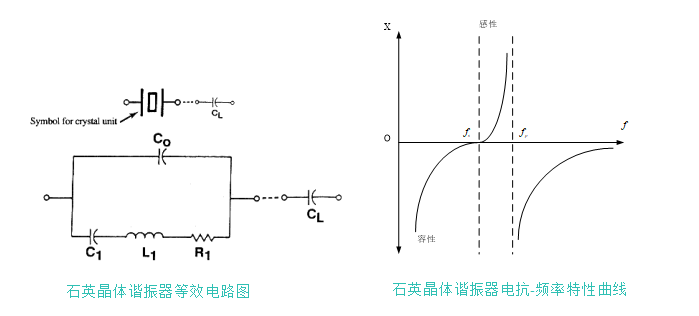

一、从等效电路读懂晶振的“脾气”
石英晶振的核心是压电效应,但在电路设计中,工程师更关注其等效模型:由电感L1、电容C1、电阻R1组成的串联谐振回路,并联静态电容C0。这个模型直接决定了晶振的两个关键谐振点:串联谐振频率fs(阻抗最低)和并联谐振频率fp(阻抗最高)。
实际应用中,晶振频率通常工作在fs与fp之间,呈现感性阻抗,需匹配外部负载电容CL,使CL与电路杂散电容之和等于厂商标称值,否则会出现频率偏移。
