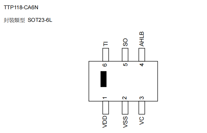

TTP118-CA6N:外接电容Cs 范围 1nF ~ 47nF,Cs 越大 → 灵敏度越高

TTP118-CA6NCMOSAHLB 引脚仅直接输出
