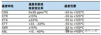

5、二码代表电压:1A/1E/1H/2A对应电压10V/25V/50V/100V

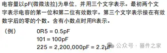

6、三码代表容量:105,10*10^5pf

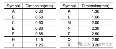

3、一码代表厚度:

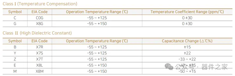

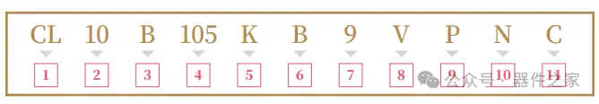

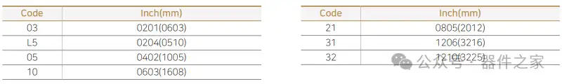

SAMSUNG
CL*P*系列:是动力系统、安全控制装置等符合AEC-Q200的车规级一般品电容器。
CL*PJ*系列:是动力系统、安全控制装置等符合AEC-Q200的车规级软端子电容器。
1、两码代表MLCC产品
2、两码代表尺寸
3、一码代表温度特性
4、三码代表容量(编码方式如上参考TDK)
5、一码代表公差:J/K/M对应公差5%/10%/20%
6、一码代表电压

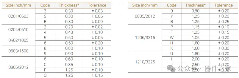

7、一码代表厚度

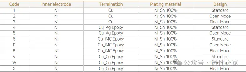

8、一码代表设计
9、一码P代表符合车规AECQ200
10、一码代表系列
11、一码代表包装

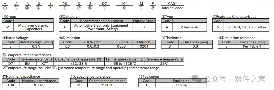

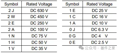

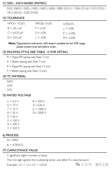

国巨
AC*系列:是动力系统、安全控制装置等符合AEC-Q200的车规级一般品电容器。
AS*系列:是动力系统、安全控制装置等符合AEC-Q200的车规级软端子电容器。

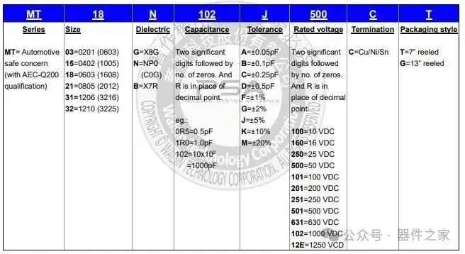

华新科
MT*系列:是动力系统、安全控制装置等符合AEC-Q200的车规级一般品电容器。
ST*系列:是动力系统、安全控制装置等符合AEC-Q200的车规级软端子电容器。

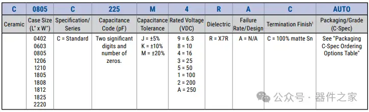

KEMET
C*C*AUTO系列:是动力系统、安全控制装置等符合AEC-Q200的车规级一般品电容器。
C*X*AUTO系列:是动力系统、安全控制装置等符合AEC-Q200的车规级软端子电容器。
