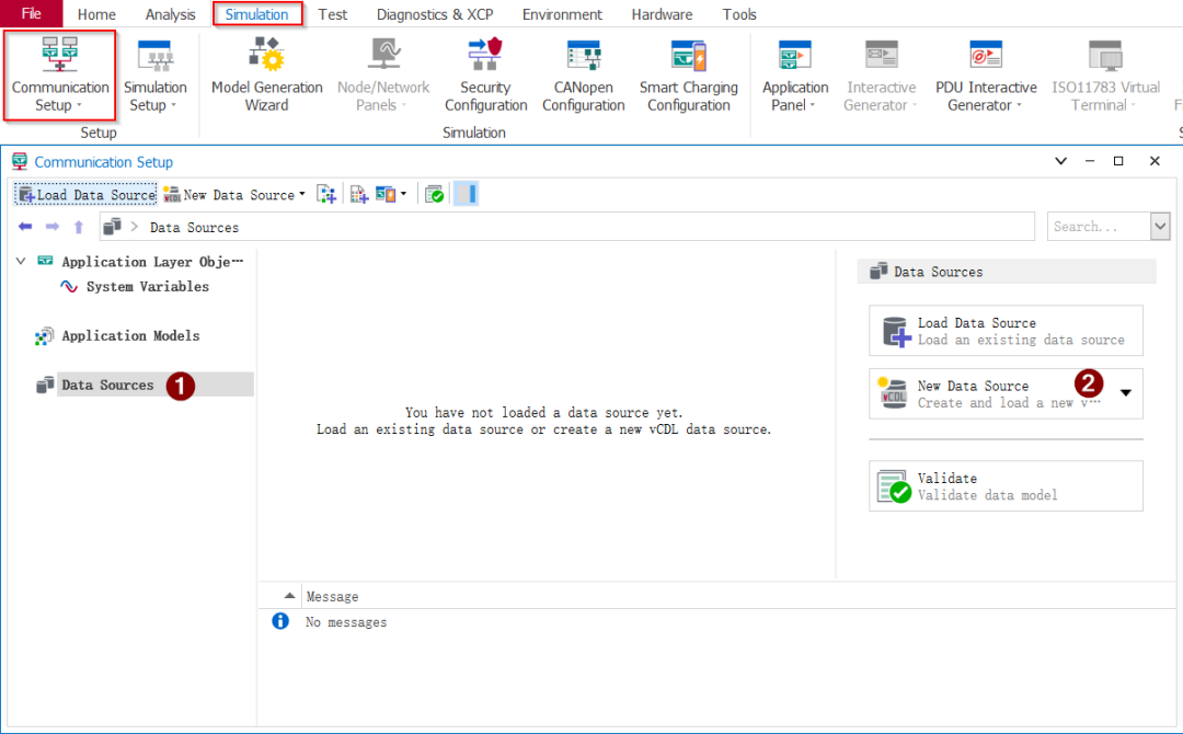

1.创建vCDL
打开Simulation → Communication Setup后,在Data Sources中选择New Data Source,即可创建vCDL文件作为数据源。这个文件将作为接口定义的统一入口,用于描述不同程序之间的交互方式。

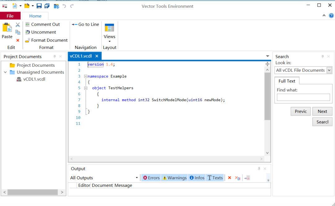

创建的vCDL文件中,默认包含一个命名空间(namespace),可用于逻辑分组和隔离,以便在存在相互引用时进行明确的分类。可以在其中定义数据类型、接口、对象等。
之后,可以定义一个对象(object),并在其中声明内部方法(internal method),用于后续的函数调用。
接口定义中,可以使用vCDL支持的各种数据类型作为参数或返回值,例如:
字符串(string)
枚举(enum)
列表(list)
结构体(struct)
这使得接口不仅可以传递简单数据,也能够描述更复杂的交互场景。

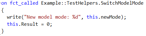

3.实现函数
vCDL本身只负责“声明接口”,接口定义完成后,需要在具体程序中对这些方法进行实现,真正的函数逻辑可以在不同语言中完成,例如CAPL、C#或Python。
以下是在CAPL中实现的示例,在调用该函数时会在Write窗口打印当前mode,并将返回值设为0:
