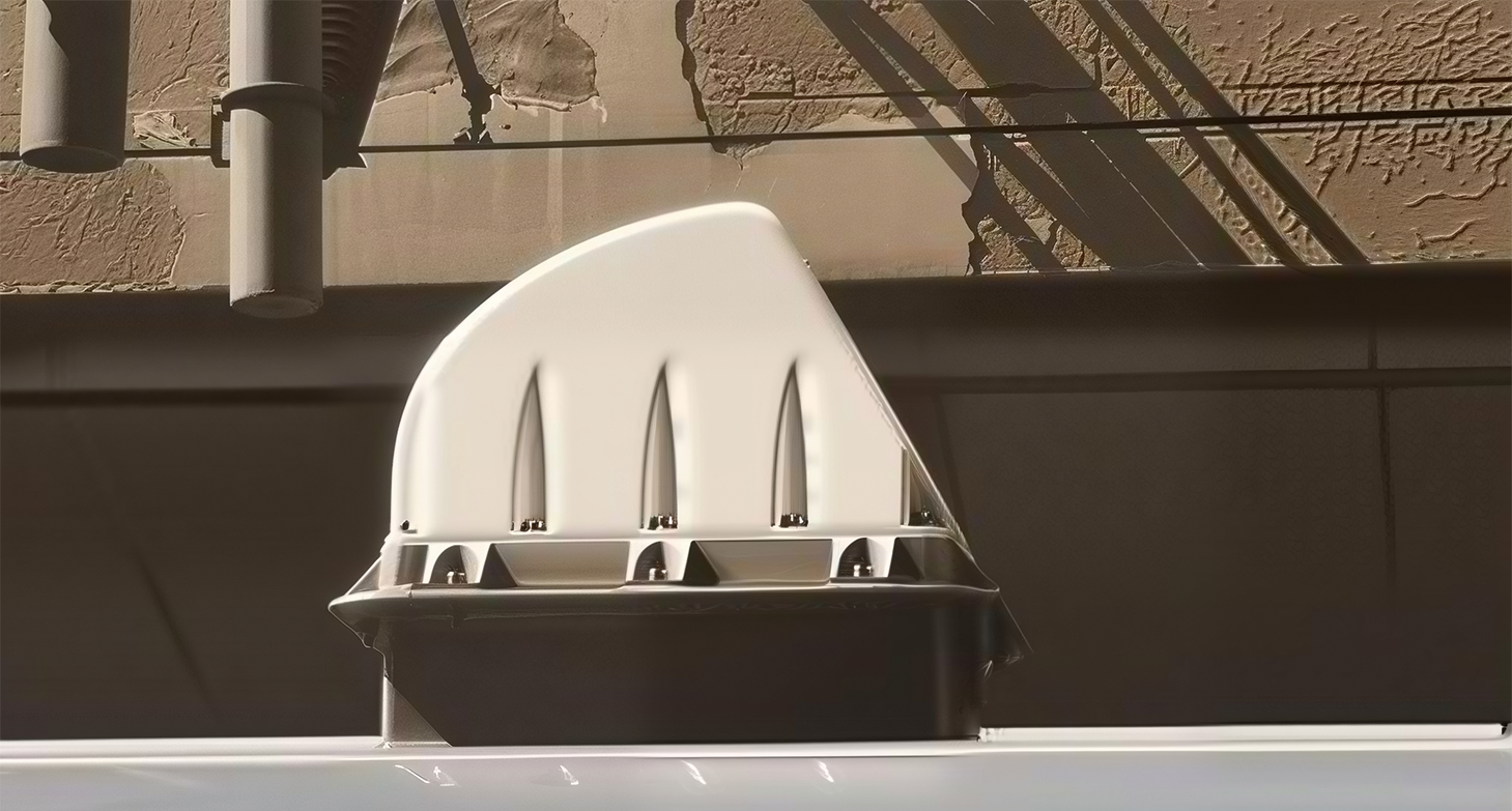

随着铁路交通的发展,高铁车辆运行量持续增加,安全问题不容忽视,弓网系统(由受电弓和接触网组成)作为高铁动力核心,其工作状态直接关系到列车的正常运行。志强视觉充分发挥自身优势,结合机器视觉技术与智能算法推出了动车组受电弓视频监控系统,该可实时监测弓网状态,主动预警,为列车安全运行提供了保障。
动车组受电弓视频监控系统用于运行途中实时监视车顶受电及接触网工作状态,并兼顾受电弓附近高压设备工作状态。通过智能分析自动实时识别受电弓异常状态,为随车机械师处理异常降弓等弓网故障提供辅助的监视视频和分析图像。各车型动车组均采用单车存储,集中监控和智能分析方案。
系统亮点
该系统的核心优势在于成像质量、动态响应与环境适应性。
  • 全场景成像优化:系统采用强补光设计,克服夜间/隧道低照度问题,成像清晰无拖影。
  • 毫秒级同步响应:自适应曝光算法解决白天进出隧道的光线突变问题,视频数据有效性不受影响。
  • 模块化灵活部署:支持不同速度等级定制,网络节点设备可复用VES等系统车厢控制器,或独立组网。
核心功能
1、全天候高清成像
通过集成云台、补光灯与加热玻璃的受电弓摄像机,实现全天24小时动态采集车顶受电弓、接触网及高压设备状态。支持强光抑制与低照度增强,适应昼夜、隧道进出等极端光照场景,消除动态拖影。
2、智能异常识别
智能分析主机实时处理视频流,自动识别受电弓异常状态,并生成报警信息推送至监控屏。支持单车存储与集中监控,实现弓网故障的实时预警与历史数据追溯。
3、多系统协同组网
通过网络总线节点设备,实现以太网/同轴电缆组网,兼容动车组VES等系统。具备时间同步与自动校时功能,确保全列车数据一致性。
4、人机交互与轮询显示
监控屏集成数字视频解码与播放功能,以单画面轮询方式,显示各受电弓的监控画面,支持云台控制与电动变焦。
