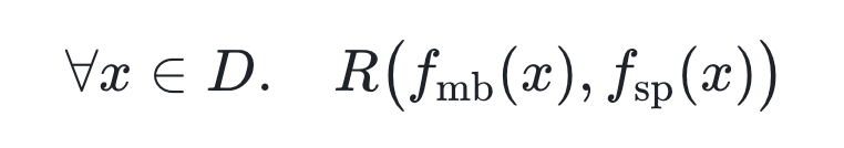

更形式化地说,我们希望验证的并不是单个函数的一个输出值,而是一个 MoonBit 实现 f_mb与一个 sympy 参考实现 f_sp在输入域 D 上的观测等价性(当然,D 的表示也因语言不同而存在差异)
其中关系 并不总是简单的字符串相等。在某些场景下,可以是完全结构相等;在另一些场景下,它可能是经规范化后的表达式相等、残差为零(下方公式) 、集合意义下等价,或在浮点物理量场景中满足一定误差界,测试设计者应该根据对象语义选择合适的比较关系。

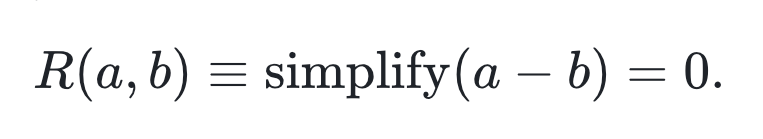

第二类是经规范化后的表达式等价。对于许多代数结果而言,直接比较字符串会过于脆弱。例如 x - y 与 -y + x 在文本上不同,但在表达式意义下等价。这时更合适的比较关系是:
这种比较方式特别适合 simplify、factor、expand、solve 等场景。在求解器中,进一步常见的做法是比较残差而不是比较解的打印形式。如果一个候选解 满足
并且其定义域条件与 sympy 一致,那么即便解集的内部排列或局部打印形式不同,它仍然应被视为正确结果。因此在 solver oracle 测试中,我们可以运行最后的结果放置在无序容器中进行比较,而不是试图要求所有结果逐字符一致。

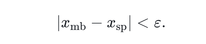

第三类是数值近似语义的 oracle。这类场景主要出现在物理、控制、绘图或某些数值 API 中。在这些路径里,sympy 本身也未必总返回纯精确对象,而 MoonBit 侧有时会经过不同的数值后端或离散化过程。此时更合适的关系通常是
这类比较在系统中并不是主流,但它们提醒我们:oracle 测试的关键不在于「永远追求字符串一致」,而在于为每种对象语义选择恰当的比较关系。

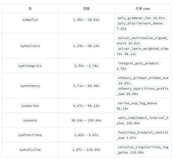

Native 路径上的结果相当不错,在当前已经整理成稳定分包报表的 workload 上,Symbit 在多数包内都取得了稳定领先,且这种领先并不局限于某一种类型的算法。在多项式、求解器、整数论、级数、集合运算、积分以及部分组合函数 workload,都表现出了明显的优势。
下表汇总了若干当前已经稳定维护的分包报表。其中「范围」表示该包内最慢与最快样例的加速比区间,而「代表 case」则列出若干最能体现该类 workload 特征的样例。

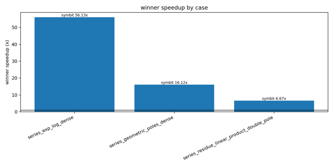

下图给出了 symseries 分包报表中的加速比分布,可以直观看到不同多项式工作负载之间的差异。其中横轴是具体 benchmark 样例,纵轴是相对于 sympy 的加速比。
可见不同的负载均得到了提升,而不是某一个特例。更多结果表明,在 sympolys 中,gcd、resultant、discriminant、sturm sequence、Groebner basis 与有理插值都明显快于 sympy;在 symsolvers 中,线性方程组、非线性方程组、solveset 与线性规划也都表现出稳定优势。这说明速度提升并不是来自某一个特殊路径,而是来自对象表示、规范化、精确域算术与底层算法组织方式的共同变化。在结构更复杂、对象层成本更突出的 case 上,提升还会继续扩大。当然,在一些已经相对紧凑的组合或微积分核上,结果也可能只领先 1.x 到 3.x。我们也对 WebAssembly 平台进行了测试(对不 sympy 本地解释),也有 1.x ~ 3.x 的整体提升,不过幅度并未有 native 这么大,它更大的优势是浏览器部署,并且输出小巧。

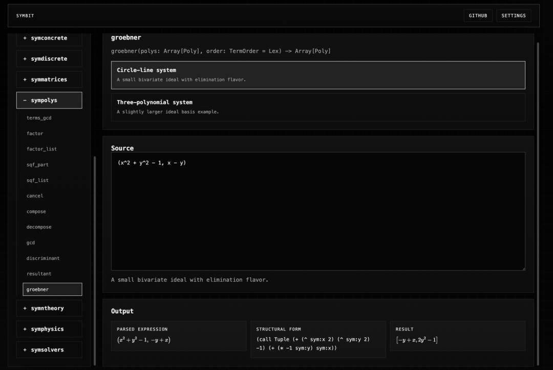

本项目还利用 MoonBit 的多后端能力打造了一个 Symbit Web-Demo,名为 symweb:https://caimeo.space/symweb
我们将计算内核编译到 WASM 加速,而前端 GUI 部分则使用 Rabbita 编译到 JavaScript。两者之间通过一层很薄的 JSON bridge 通讯。另外借助 KaTeX 来渲染 LaTeX 输出,整个系统在浏览器端形成了一个小型的 CAS 交互界面。 sympy 的经典用法往往需要安装 Python 环境、配置依赖、编写脚本或 notebook,而我们通过 Symweb 把这些交互直接搬到了浏览器里,轻量用户可以直接在页面里编辑表达式、切换 parser 选项、观察结构化结果,并即时得到反馈。我们在 Demo 里面实现了大部分常用的 symbolic API,例如 simplify、expand、factor、solve、series 等,并且在一些页面里还展示了表达式的结构化表示、LaTeX 输出以及求值结果等多层信息。并且页面相当小,整个前端代码和内核编译之后不到 3 MB,相比之下若我们想要把 sympy 运行在浏览器上,需要打包 Pyodide 运行时、自己单独写胶水代码和 std 支持,然后加载 sympy 和 mpmath 本体,肯定不会这么简洁 (运行性能更不用说了)。
Symbit Playground - caimeo.space/symweb
当然,symweb 仍然只是一个 demo,而不是完整的 notebook 或 CAS IDE。它目前更适合展示一个函数如何解析输入、如何形成结构化结果、以及在当前 kernel 中给出什么输出,而不是承担长会话、多文档、任意插件或大规模可视化等更重的任务。对于这种复杂任务,我们建议直接本地安装 Symbit 体验。
