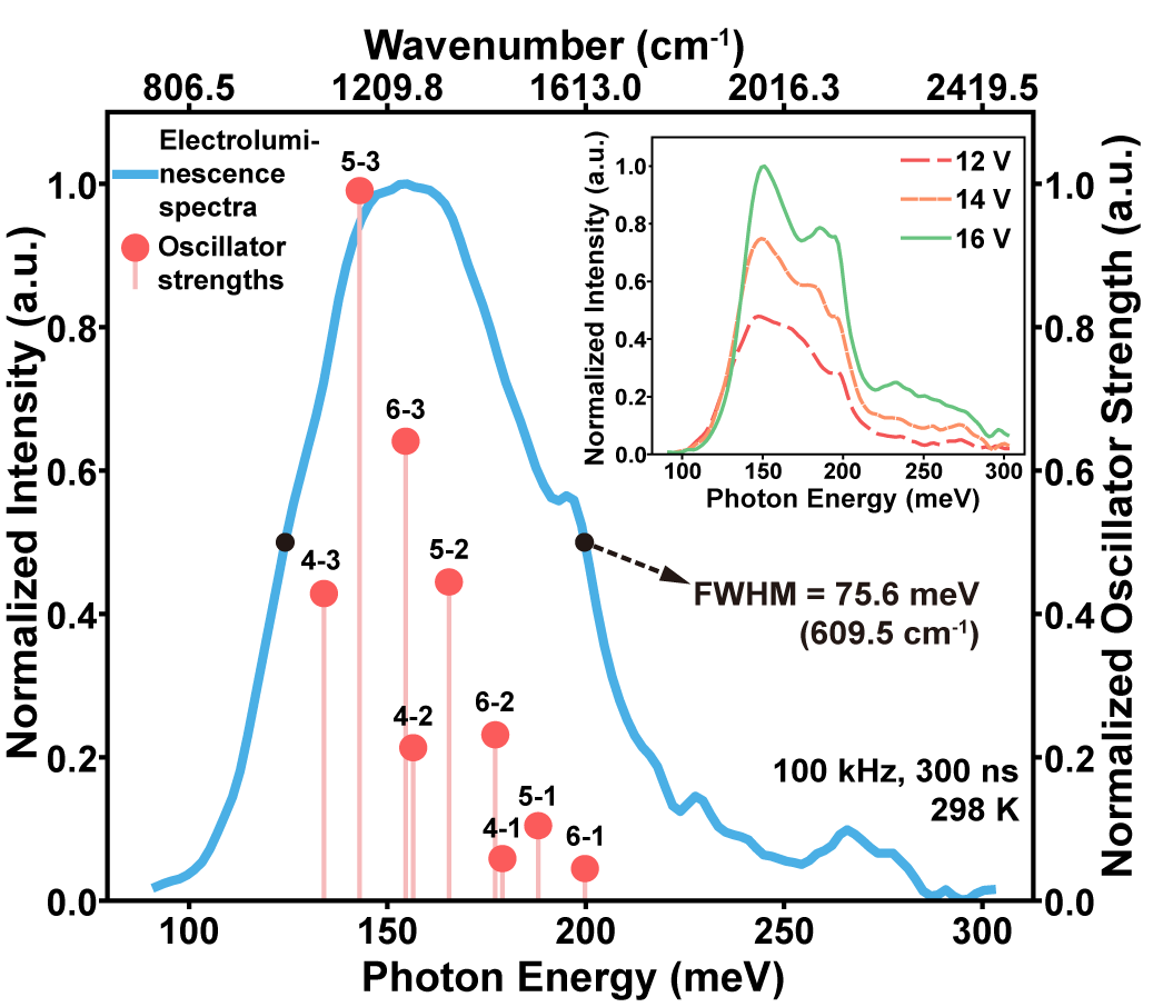

超宽电致发光谱
实验中采用金属有机物化学气相沉积(MOCVD)技术完成外延生长,并分别制备了mesa结构的和法布里-珀罗(FP)结构的量子级联激光器器件。在脉冲条件下,对mesa结构器件在11 V到16 V的偏压范围内的电致发光(EL)光谱进行了测试。在温度为298 K下,当偏置电压为11 V时,EL光谱的最大半高全宽为75.6 meV,这一结果代表了目前在长波红外波段中所实现的最宽EL宽度。
超宽带MTC设计量子级联激光器的振子强度与电致发光(EL)光谱的比较

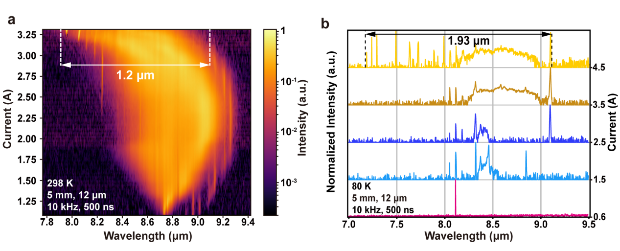

超宽激光光谱
该器件在电流动态范围内不同注入电流下的激光光谱特性如下:在阈值电流附近,器件呈现出窄带激光光谱特性,其中心波长位于8.8 µm。在注入电流增至2.5 A的过程中,光谱宽度随电流升高逐渐展宽,同时中心波长会呈现红移趋势,最终移至9.2µm。进一步增加电流至反转电流时,激光光谱宽度会持续拓宽到1.2 µm,中心波长呈现蓝移现象,最终稳定在8.0 µm。1.2 µm的光谱宽度代表了在室温下单一有源区量子级联激光器在相近波长下所能实现的最宽激光光谱。80 K下同一器件获得1.93 μm激光谱宽。
超宽带MTC设计量子级联激光器室温和低温下的光谱
