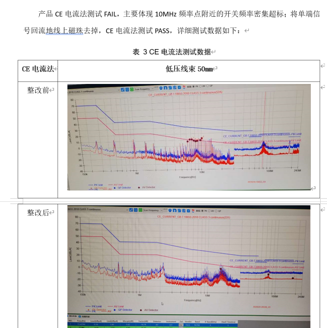

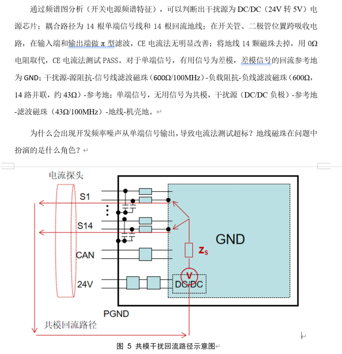

一、之前做辐射发射测试时,碰到过一个问题,电源线上串磁珠加剧辐射?如何避免这个问题?

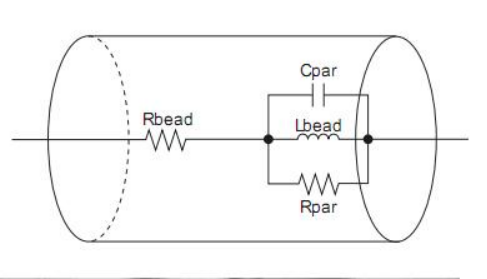

挺有意思的一个反向问题案例,确实不多见;因为你没有说明问题频段和磁珠位置,因此只能对你这个问题做一个相对定性的交流。磁珠从其阻抗曲线图来看,其本质是频率阻抗型器件,其谐振点位置阻抗最大,但是其本质上还是一个电感类器件;因此在低频时候主要以电感效应为主,只不过其电感量相对较小。因此你说的问题应该存在两种可能:
谐振,概率较小,因为磁珠的电感量太小,电源开关频率较低,不足以引发低频谐振问题;

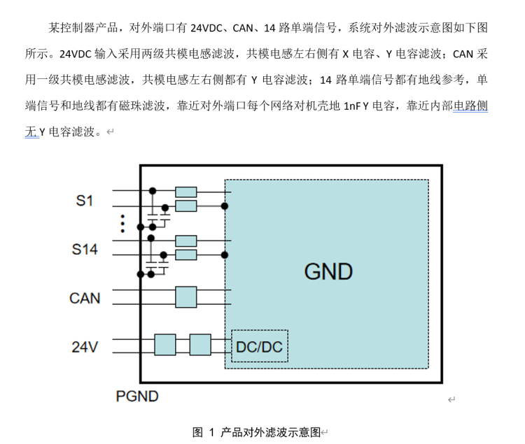

回路回流问题,可能性较高,需要结合你的产品电路形态来分析,如下图我们的实际电流法案例,增加磁珠影响了滤波电路的回路特征,从而影响了滤波电路的插损性能。
2a9b9262-3e28-11f1-ab55-92fbcf53809c.png2aa2d3ba-3e28-11f1-ab55-92fbcf53809c.png2ab103b8-3e28-11f1-ab55-92fbcf53809c.png2ab84394-3e28-11f1-ab55-92fbcf53809c.png
