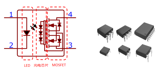

芯片框图及主要封装
尽管在业界对此类器件的名称各异,例如常被称为“光电耦合继电器”、“固态继电器(SSR)”,或采用特定商品名如“PhotoMOS”、“OptoMOS”等,但其共同的技术核心始终是“光隔离输入 + MOSFET输出开关”,这是区别于机械继电器和固态继电器(可控硅输出型)的关键。因此,在选型时,无需拘泥于“光继电器”这一名称,只要紧扣“利用光信号控制MOSFET开关”的工作原理,并依据各厂商的命名习惯查找对应产品系列,即可准确识别和选用所需器件。

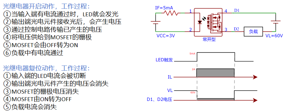

1 Form A(常开)光继电器工作原理
光继电器的工作过程基于光电转换与MOSFET驱动的原理,主要通过“开启动作”与“复位动作”来实现电路的通断控制。
开启时,输入端电流通过红外LED使其发光,光被输出端光电元件接收后产生电压,经控制电路传输至MOSFET栅极,从而使MOSFET导通,负载得电工作;复位时,输入端电流被切断,LED停止发光,光电元件输出电压随之消失,MOSFET栅极失去电压而关断,负载电流停止。整体工作流程清晰体现了“电—光—电”的隔离控制特性,具体信号变化与时序可参考下图所示。
工作原理示意图

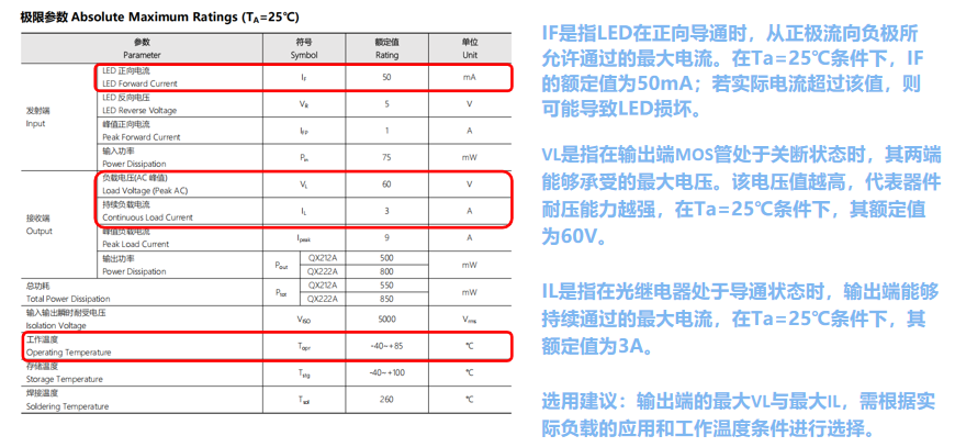

重要参数说明
(以QX212A规格书为例)
为确保光继电器的长期可靠工作,必须严格遵守其极限参数。LED正向电流(IF=50mA) 和持续负载电流(IL=3A)分别定义了输入端与输出端在导通状态下电流的安全上限,是决定“开启动作”能力的核心;而负载电压(VL=60V)则规定了输出端在关断(即“复位动作”)状态下所能承受的最高电压,如下图所示。

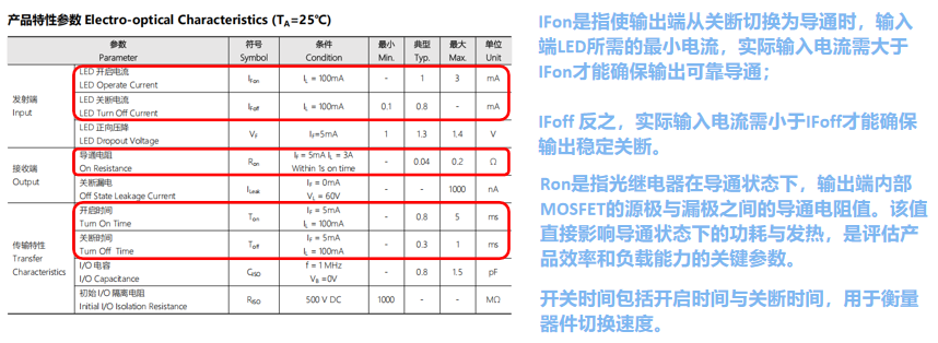

光继电器的核心性能由光电特性参数定义,关键参数主要分为三类:
输入控制参数:如开启电流(IFon)与关断电流(IFoff),决定输出可靠通断的电流阈值。
输出负载参数:如导通电阻(Ron),表征器件导通时的功耗与负载能力。
动态性能参数:如开启时间(Ton)与关断时间(Toff),直接反映开关响应速度,具体如下图所示。

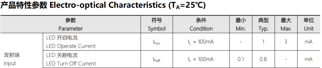

如何控制光继电器
IFon与IFoff(LED动作电流) 是控制光继电器输出端开关状态的关键参数。二者共同定义了可靠控制输出通断的输入电流工作窗口。简单来说,“开启电流(IFon)”是让输出端导通所需要的最小电流,电流必须达到或超过它,继电器才能可靠打开;而“关断电流(IFoff)”是确保输出端保持关闭状态所允许的最大电流,电流必须低于或等于它,继电器才能稳定关闭。这一高一低两个电流值,共同划定了一个让光继电器正常工作的安全输入电流范围。
光继电器的工作原理是依靠内部LED发光,由光电芯片接收并转换为电能,从而为控制电路供电,进而驱动输出端MOSFET导通;为确保长期可靠工作,在设计输入端电流(IF)时必须预留充分余量,一般建议将IF设定在IFon最大值的1.25至1.5倍。

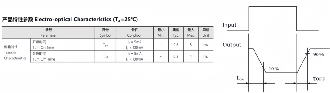

开关时间
开关时间(Ton/Toff)通俗来说,就是光继电器“反应快慢”的指标。简单讲,这两个时间值越小,就代表这个光继电器反应越迅速、动作越利索。可以把它想象成一个用光控制的开关:
Ton(开启时间)是指从你发出“打开”指令(给LED通电)开始,到输出端完全导通(达到90%电流)所需要的时间,这个时间越短,开关打开得越快;
Toff(关断时间)则是指从你发出“关闭”指令(断开LED电流)开始,到输出端完全关断(电流降至10%)所需要的时间,这个时间越短,开关关闭得越快。
