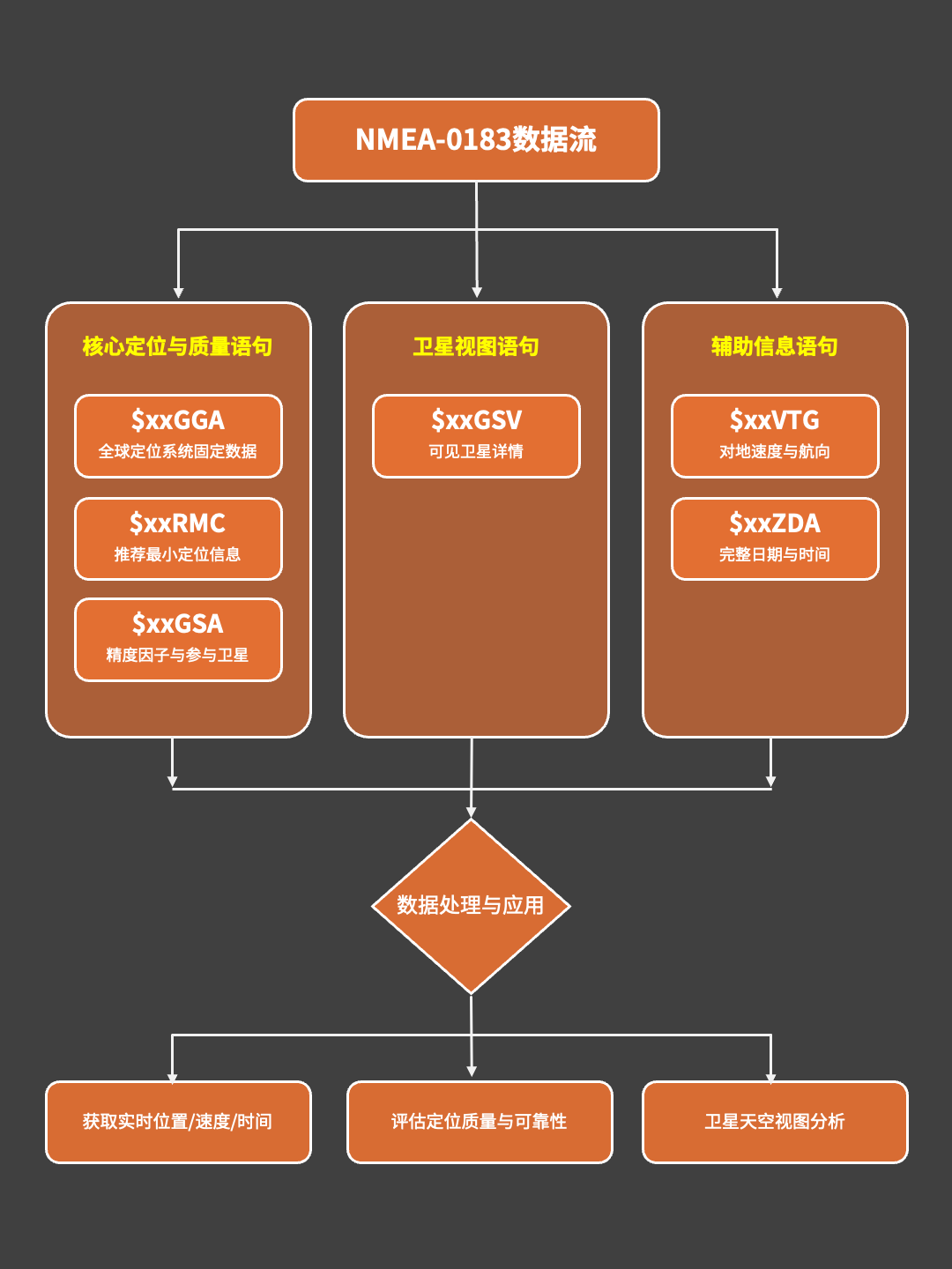

三、六大核心NMEA语句详解
掌握以下六种语句,就能满足99%的应用场景——理解这些语句,就掌握了与GNSS设备沟通的密码。在实际编程解析时,应先根据语句头判断类型,再按字段顺序拆分处理,尤其要注意数值单位(度分、节、米等)的转换。

1)现代多模接收机会为每个卫星系统输出一条独立的$GNGSA语句(系统标识字段不同),最后可能还有一条融合所有系统的“最佳”GSA。
2)PRN号列表可以帮助你了解当前使用的是哪些卫星。
