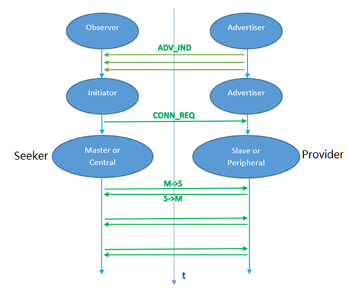

Fast Pair 协议中定义了两个角色:Seeker 和 Provider。站在 Bluetooth LE的角度,Master 或 Central 通常是手机,作为 Seeker;Slave 或 Peripheral 通常是设备,作为 Provider。Provider 广播,Seeker 扫描。
图:Fast Pair 协议原理(来源:谷歌官方)
Seeker(如手机)扫描到支持 GFPS 的设备后,会弹框(half page notification)。用户确认连接后,建立 Bluetooth LE 连接。连接过程中交互信息,并建立 Google account 和设备之间的关联(设备将获得并存储 account key )。这个建立关联的过程,也就是实质意义上的谷歌 Fast Pair。
