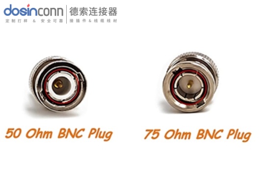

1. 阻抗一致性与驻波比(VSWR)
在高频信号传输中,连接器就像是一段微型传输线。优质的 BNC 连接器通过精密的内芯设计和特氟龙(PTFE)绝缘介质,能够保证信号流经接头时阻抗保持在 75Ω(视频常用)或 50Ω。而老式 Q9 接头由于内部结构设计较为粗放,容易产生阻抗突变,导致信号反射,产生较高的电压驻波比,反映在监控画面上就是重影或噪点。

放弃 Q9 的模糊称呼,明确要求符合 IEC 标准的 BNC 连接器
根据系统阻抗要求选择。如果是视频监控,务必选择 75Ω BNC;如果是射频通信,则选用 50Ω。
观察绝缘体材质,半透明且耐高温的特氟龙材质是优质接头的标配。
